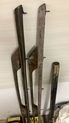

Oggi ho smontato i legni davvero cotti intendo recuperarli proverò a levigarli per vedere cosa esce. Penso di utilizzare del mordente chiaro. Anche il timone cotto e così tutto il legno che circonda la barca, vi porto qualche foto giusto per capire accetto naturalmente ogni possibile consiglio su come farli riportare a miglior vita.

Per i legni, suggerisco prima di tutto una bella passata con una idropulitrice..
Rimuove la muffa e lo sporco (e la vernice che si sfoglia), molto piu' facile e veloce che grattarlo via.
I legni sono quasi a nudo, quindi non ci sara' molto da grattare, giusto una passata.
Bene il mordente che dara' uniformita' al colore del legno, ma poi va protetto o con un cerante o con il flatting.

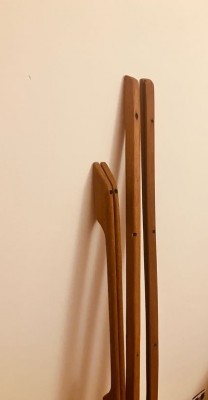

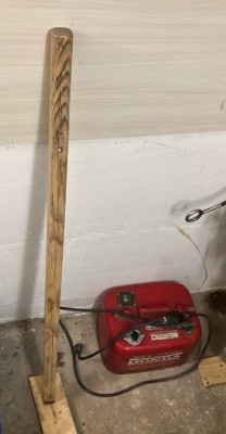

Eccomi a lavori fatti e quasi terminati. Conclusioni avevo pensato di sostituire la barra del timone e anche i tienti bene considerandoli troppo cotti e maltrattati dopo anni di poca cura.
Ma poi mi ci sono messo a lavorare e con stupore è uscito un legno che non avrei mai immaginato potesse esserci sotto, ancora così vivo, robusto e stagionato da far fatica a tirare via le viti in acciaio.
Ho trovato un impregnante gel molto buono di una ditta italiana, anti Acqua e raggi UV
Tre mani abbondanti sulla barra del timone hanno dato questo risultato che vedete in foto. (barra di rispetto sempre!)
Adesso tocca a tutto il resto, legni vari, ma non solo. Riporterò questa barca allo splendore originale, lavorandoci quest’inverno, considerando che comunque parto già da una buona base.
