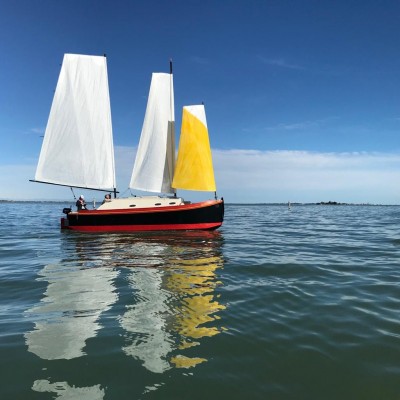

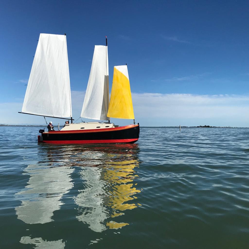

aggiornamento.
Ho fatto una serie di modifiche:
- le pale dei timoni sono ora compensate, tirarle su e giù è un po' meno pratico mala barra del timone è diventata molto più tenera.
-le derive sono nuove. Lo spessore è 2,5 cm ed essendo poco per cercare di dargli una forma naca, la prima versione era sostanzialmente una tavola smussata sul bordo di entrata. In acqua facevano abbastanza rumore. Adesso hanno le stesse dimensioni ma profilo asimmetrico da un lato piatte e dall'altro simil naca.
-infine il piano velico: ho allungato gli alberi ed il boma di maestra di 50 cm. questo mi haa permesso di aumentare la superficie della maestra per avere più spinta all'orza e compensare la tendenza alla poggia della vela di prua. Ho tolto il fiocco e montato a prua un alberetto con la vela di maestra da 7 mq presa da Deja Vu. In questo modo la sup velica/ton è ora sui 30 mq.
-L'abbiamo provata sia ieri che l'altro ieri con poca aria e la barca sembra ora equilibrata: di bolina si può abbandonare il timone e lei va diritta per anche 100 mt senza deviare. Vira senza protestare e riparte.
Devo fare altre prove e soprattutto provarla con diverse condizioni di vento, ma per il momento sta andando tutto in modo molto soddisfacente.
ho anche una foto della nuova livrea
Armo 3 alberi.jpg [ 122.81 KiB | Osservato 1173 volte ]
