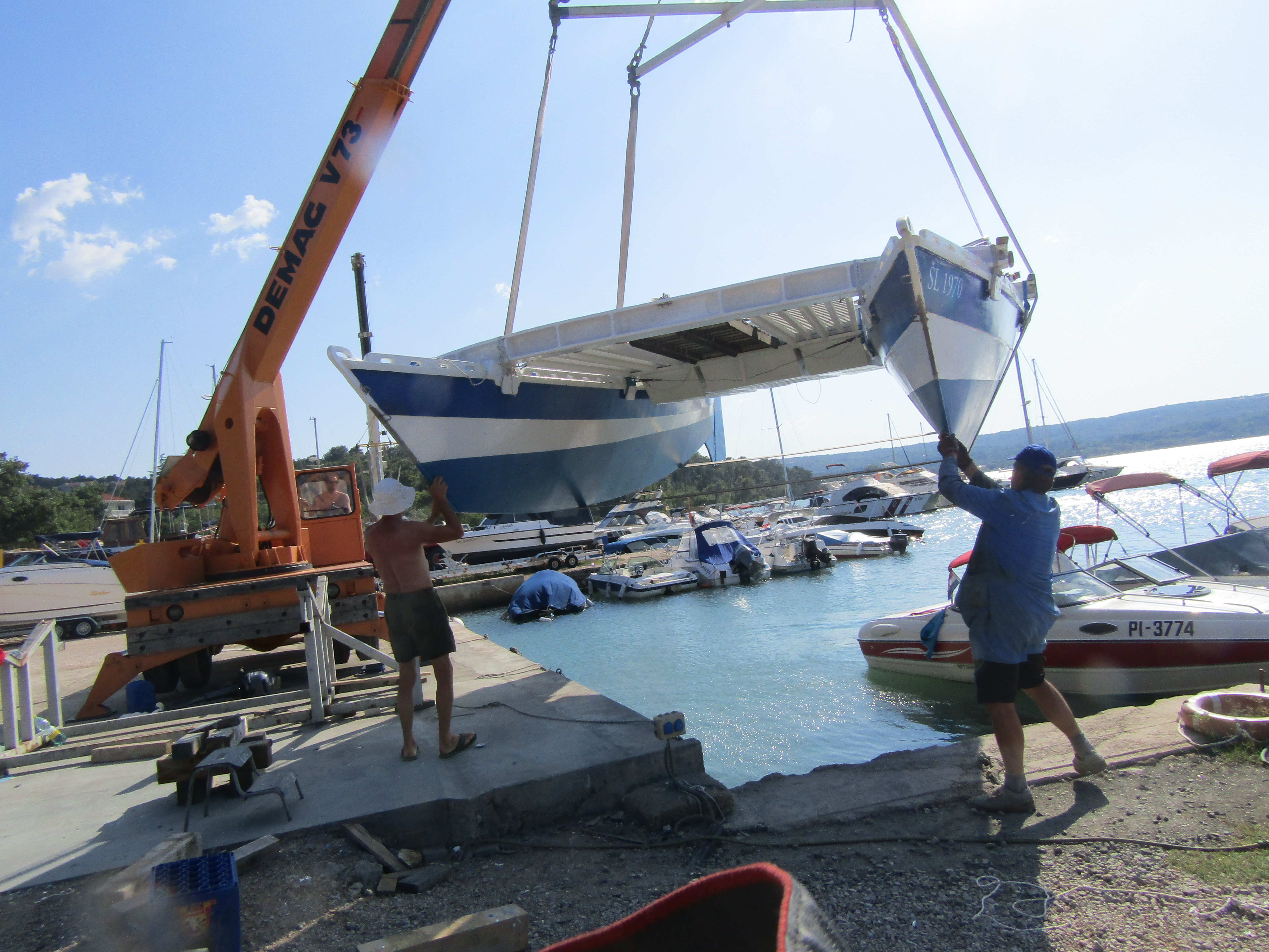

ho alato il catamarano senza le terrazze di prua. Una volta montate, durante il varo, ho notato che il catamarano appeso alla gru era molto sbilanciato verso prua.
Mi sono dunque chiesto se quei 50 kili a prua non inficino anche le andature a vela e la cavitazione del motore.
che ne dite?
- migliorerei la bolina?
- potrei passare da un FB XXL che ha un sacco di rogne con il gambo così lungo a un XL?
dopo consiglio di guerra si decide di passare dalle terrazze ai trampolini. I bambini sono più grandi e un trampolino mi consente di arrivare comunque comodamente allo strallo ed è molto più comodo in navigazione e come prendi sole.
Ho guardato spraystore ma non sono talebano, accetto qualunque altra proposta:
che differenza c'è tra queste due?:
- Rete Extra Strong - molto resistente - per realizzare trampolini mesh di multiscafi. Ideale quando sia richiesta scarsissima resistenza al vento e all'impatto o trattenimento dell'acqua. Si adatta bene anche per tasche porta-cima e protezioni in genere. Altezza 180 cm - Colore: BIANCO
- Tela ad altissima resistenza per realizzare trampolini di multiscafi e rinforzi di mesh - La tela è spalmata di poliuretano entrambi i lati, Ottima resistenza anche ai raggi UV. Colore: Grigio chiaro . Grammatura: 650 gr/mq - Altezza 250 cm - Si preta bene anche alla giunzione per saldatura - Produttore: Mapla/Italia
faccio notare che il secondo articolo costa la metà :evil:
Poi come si procede? cucio una fettuccia sul bordo? e gli anelli?
