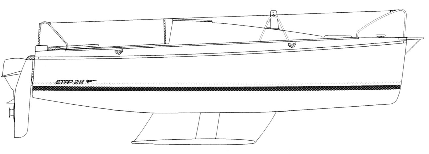

Sono arrivato alla conclusione che buona parte del peso dovrà scaricarsi sulla deriva, che per fortuna è corta e piatta nella parte inferiore (allego immagine).
Un supporto solido e ben fissato tra due o tre traverse del carrello dovrebbe essere ok.

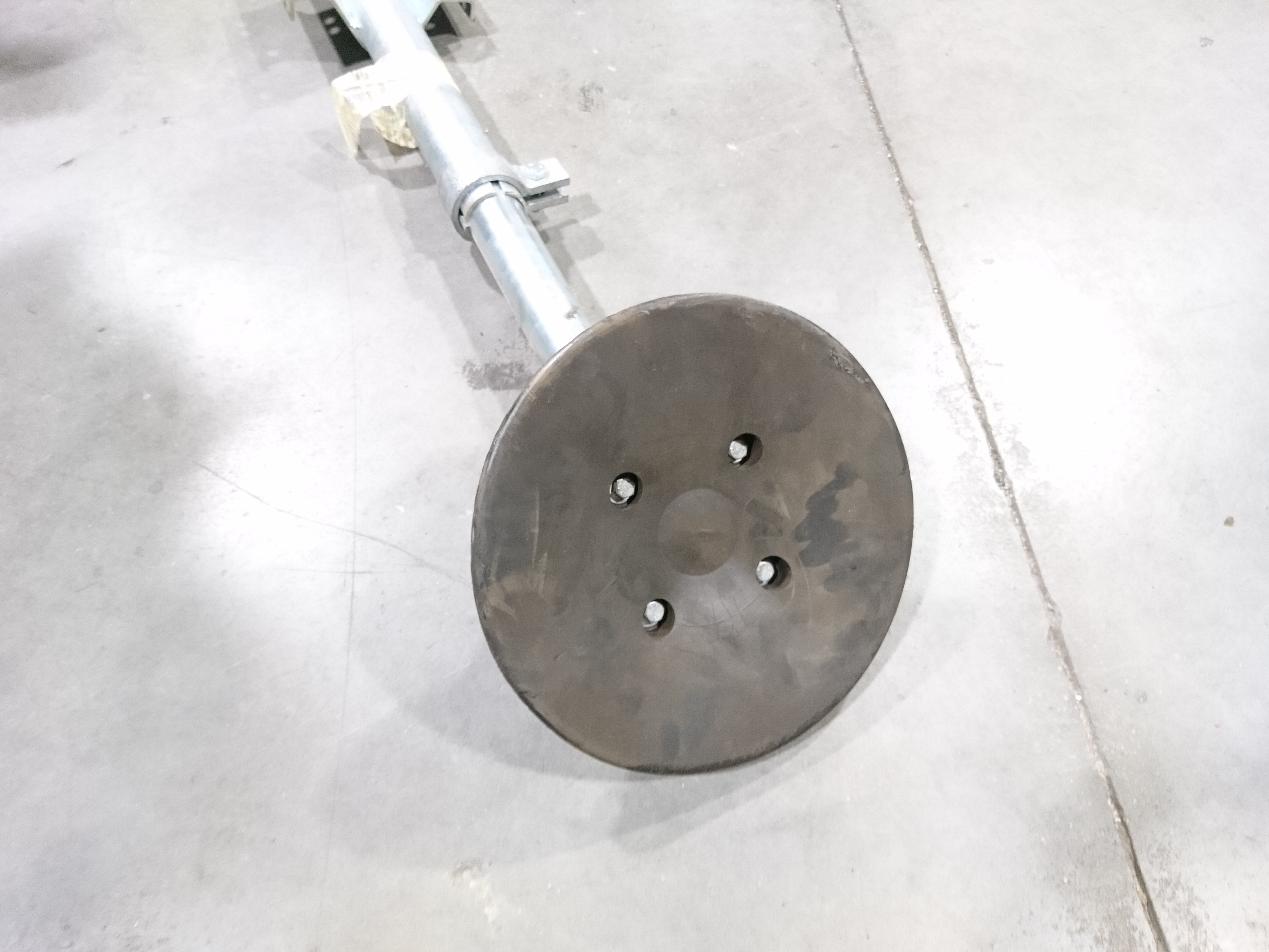

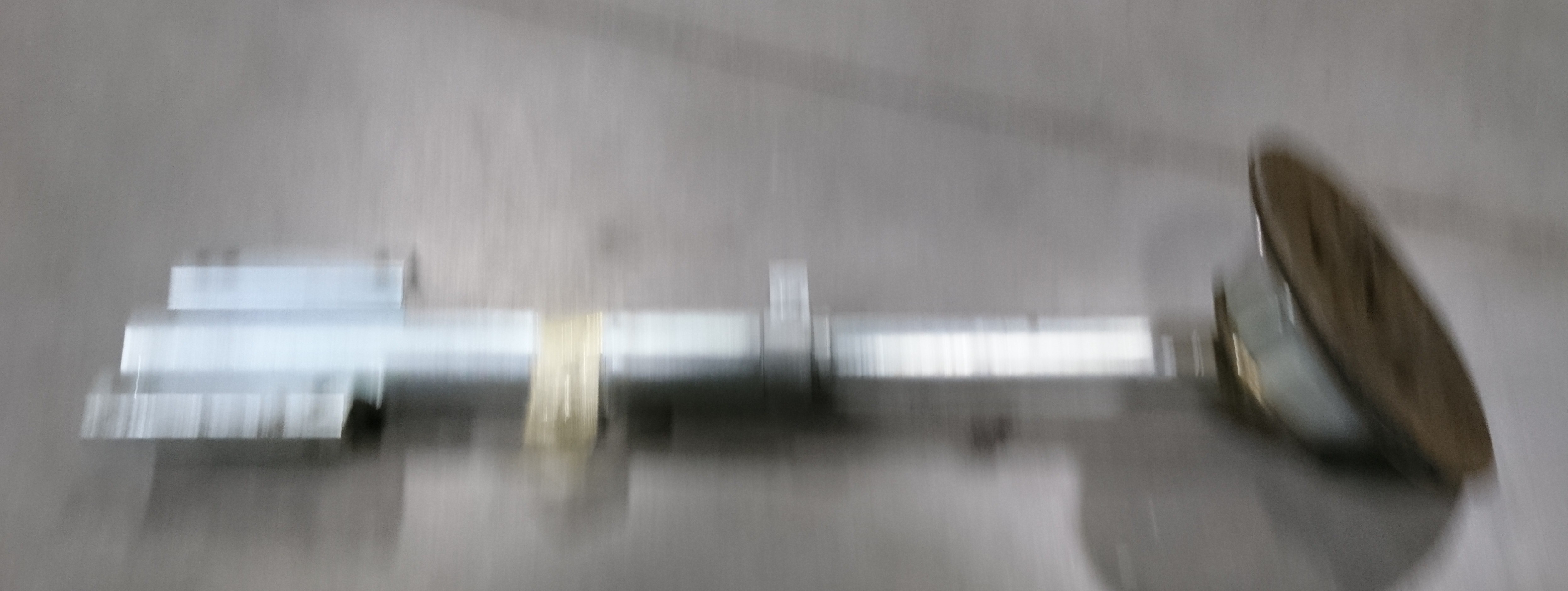

Niente rulli, chi mi vende il carrello mi ha proposto 4 selle rotonde, roba antica, ma solida e ben fatta, che secondo me potrebbe funzionare (chiedo perdono per la foto, fatta al volo, terribile)

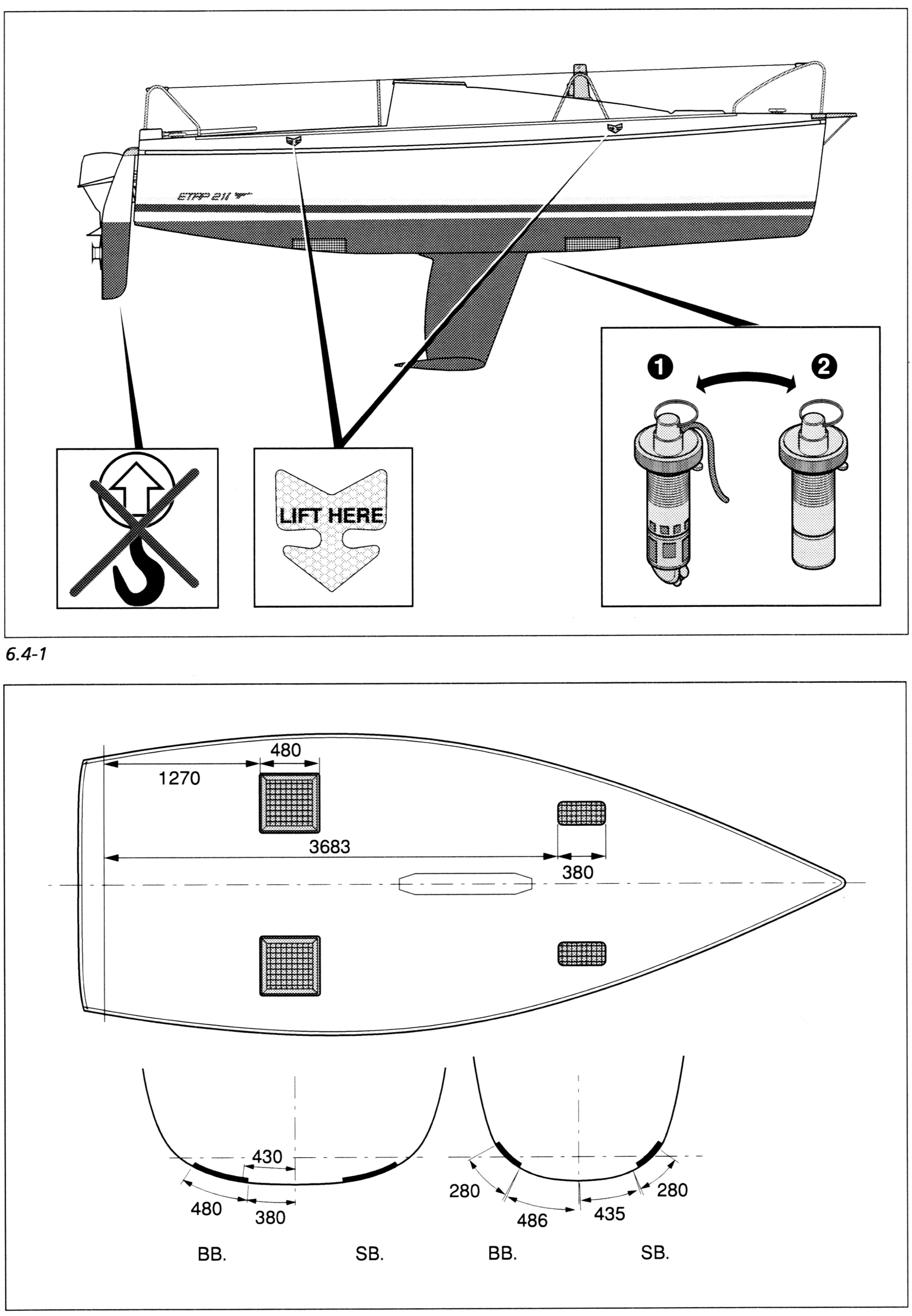

Il manuale del proprietario indica anche i punti rinforzati dello scafo, che utilizzerei per appoggiarvi le selle.

Direi che va bene, metà sulla chiglia (procurati un'asse da cantiere da mettere sotto) e metà sulle selle nei punti rinforzati, quelle che ti propone vanno benissimo, mettile a metà (tra contenimento e sostegno. il contenimento sarà poi fatto dalle cinghie, grosse!

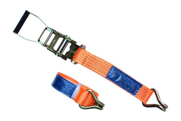

Perfetto, una cosa del genere quindi?
https://unitrailer.it/product-ita-493-Cinghia-di-trasporto-con-tenditore-4M-50mm-5T.html
Ma me bastano 4 o meglio 8?

parlo da ignorante sia ben chiaro
tuttavia....
ottimo il cricchetto, molto bene sovradimensionare ma 5 tonnellate? :o
Soprattutto ricordiamo che le cinghie tirano verso il basso e con il cricco secondo me il rischio è quello di schiacciare la barca piuttosto che perderla.
Le cinghie non devono sollevare la barca, ma trattenere l'energia cinetica e l'inerzia, ma per questo c'è anche il naso del carrello.
così come per il rovesciamento dovrebbero aiutare le selle.
Credo quindi che la cosa più importante sia non correre e non fare rally.
Quando trainavo Tomtom (1000 kg) ho sempre usato normali cinghie a cricco comprate in ferramenta, posizionate in modo che una frenasse in avanti e una frenasse indietro.

Visto il peso io ne metterei 4.
A suo tempo mi consigliarono di non tirarle troppo.
Per Margutte. Si le cinghie devono essere ben angolate e non esageratamente tirate.
Per la grandezza ricorda che l’energia è data dal quadrato della velocità.
