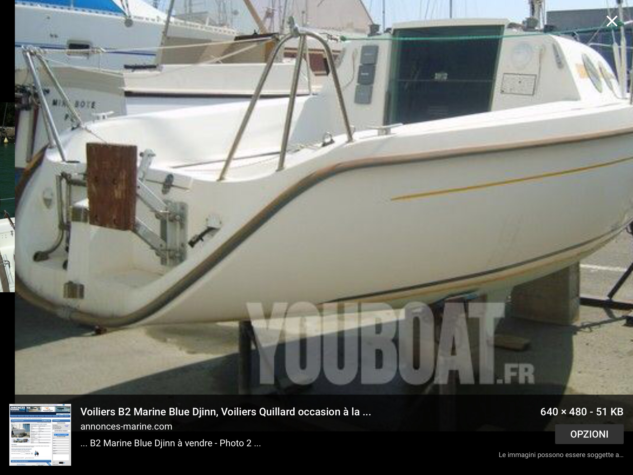

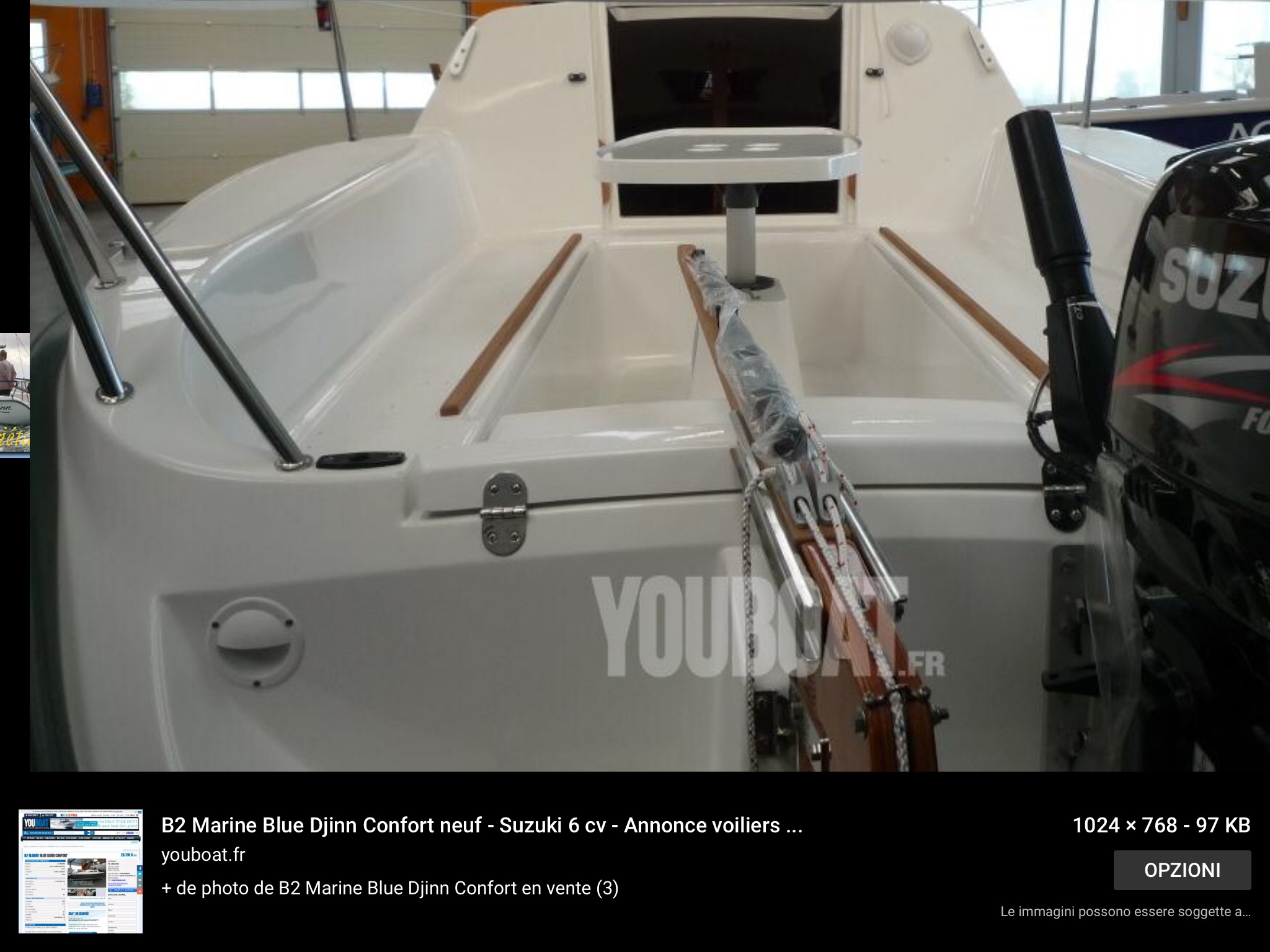

Ciao Daino se ti interessa fare il foro solo per passare la canna del serbatoio esterno ti consiglio quello che vedi nella foto,il cerchio a sx della poppa.
Nella mia barca ne uno a dx e sx, con il serbatoio nel gavone ci fai uscire la canna per attaccarla al motore , la puoi tenere fissa nel senso se piove o di notte non hai problemi come per alzare o abbassare il motore.

Qui si vede meglio.
