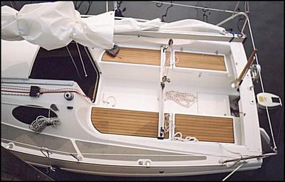

Ragazzi.....vi chiedo un'altra cosa.....anche se mi vergogno della mia ignoranza in materia... :oops:
....in mezzo al pozzetto, sull'etap c'è il trasto della randa (almeno penso si chiami così)....mentre sul first c'è un semplice occhiello.....
....che differenze ci sono a livello di regolazione.....
21i_pozzetto.jpg [ 26.12 KiB | Osservato 6135 volte ]
pozzetto 21.7s.jpg [ 9.44 KiB | Osservato 6135 volte ]
....perchè quella regolazione che attraversa il pozzetto.....sinceramente non mi fa impazzire....nel senso che il pozzetto è gia piccolo....e con quello da attraversare ogni volta....
