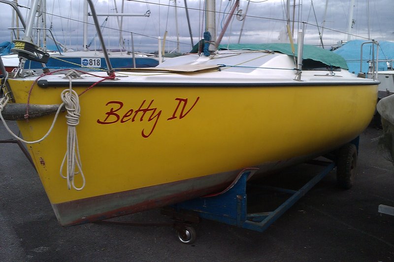

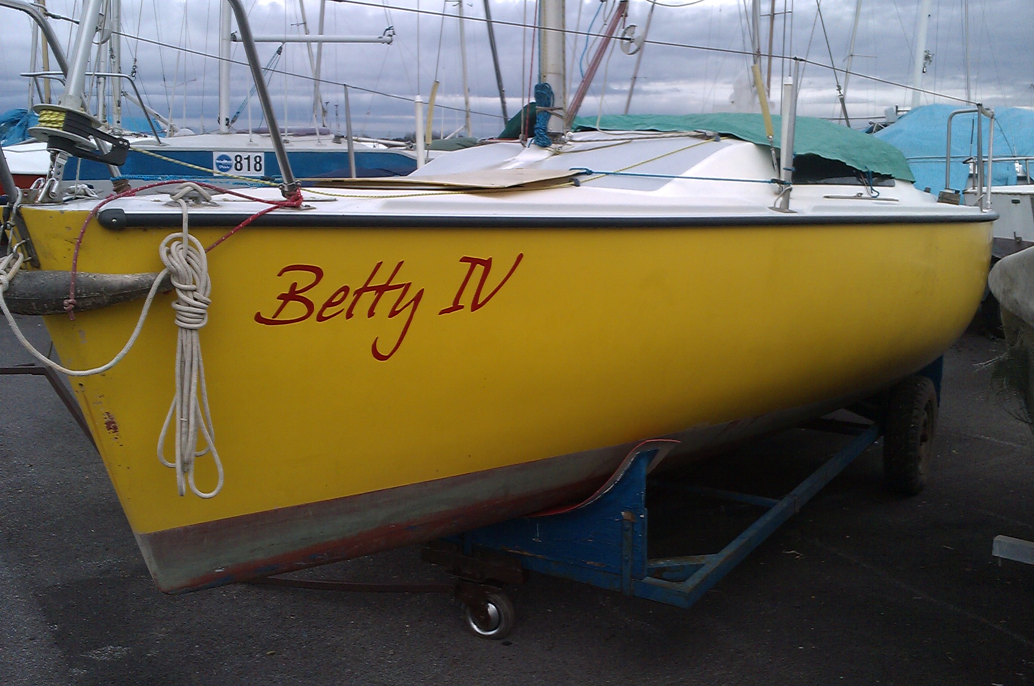

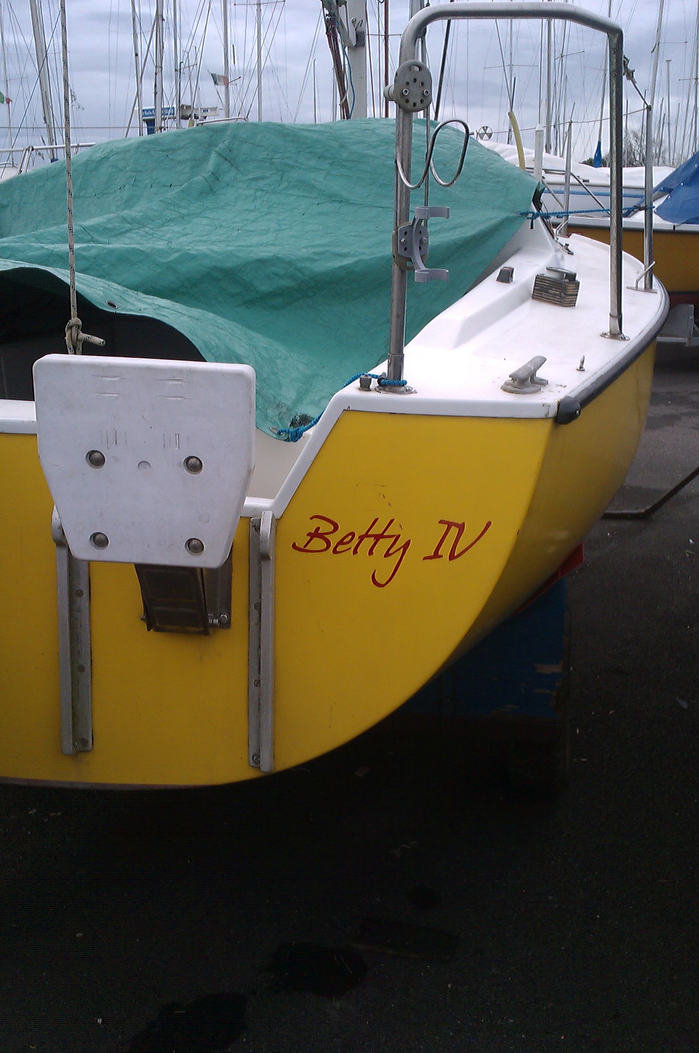

appoggiata proprio bene sull'invaso nella parte posteriore non tocca al centro dell'opera viva ma solo ai lati con un'appoggio troppo piccolo,
verissimo pensavo di spessorare la parte centrale ... con dell'isolante ... portare il barchino in avanti graverebbe troppo (secondo me) sulla piccola ruota anteriore ... le migliorie da apportare sono molte .. ed il tempo sempre poco :cry: :cry:
certo che ci vediamo al circolo magari già sabato ...
nel frattempo ci ho dato il nome (pioveva tanto per cambiare ) .. ..

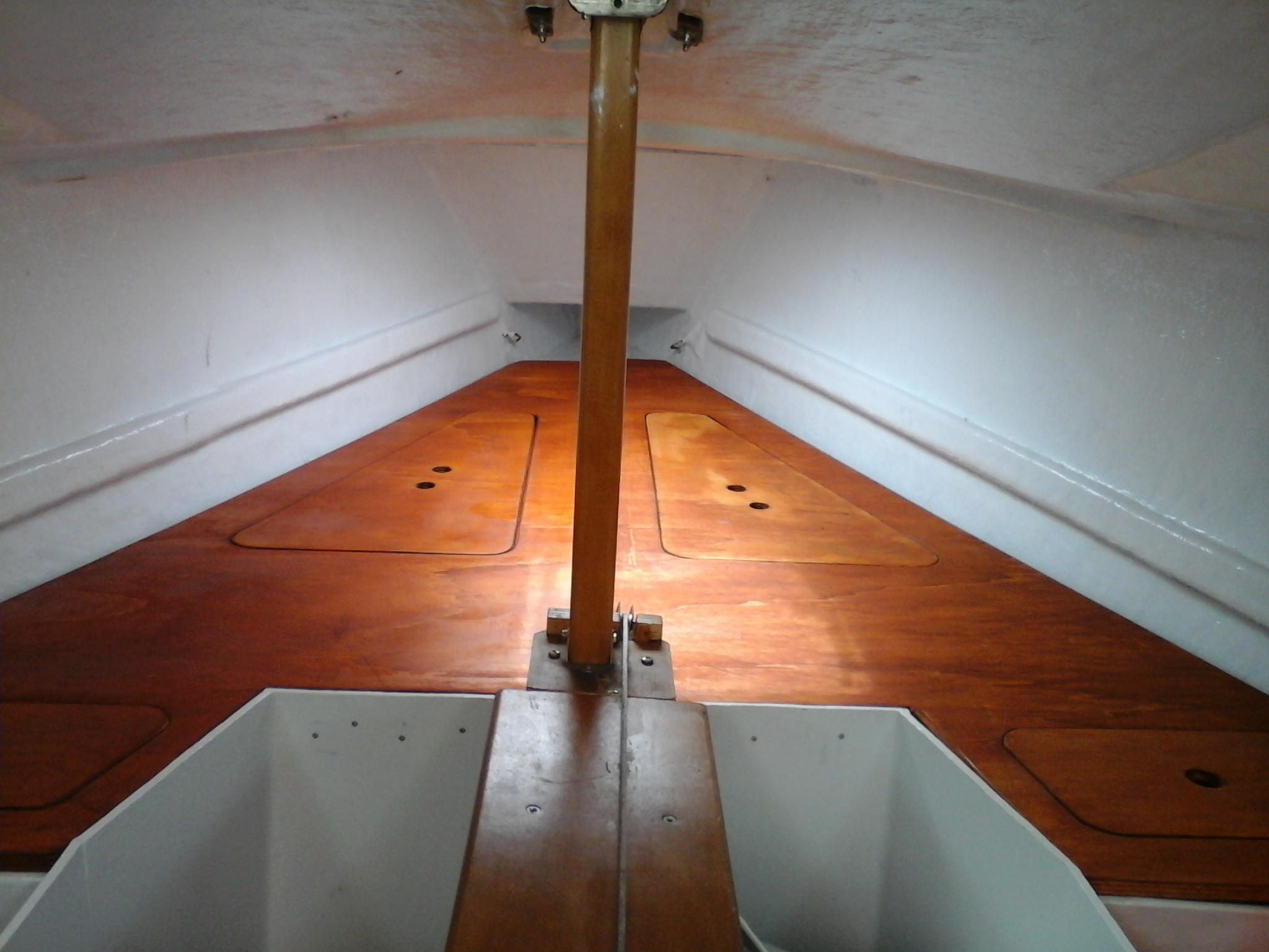

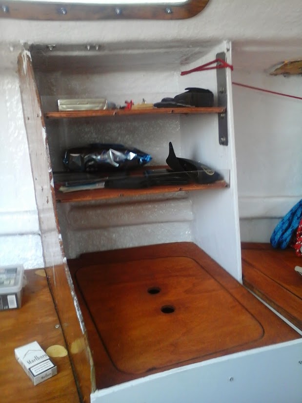

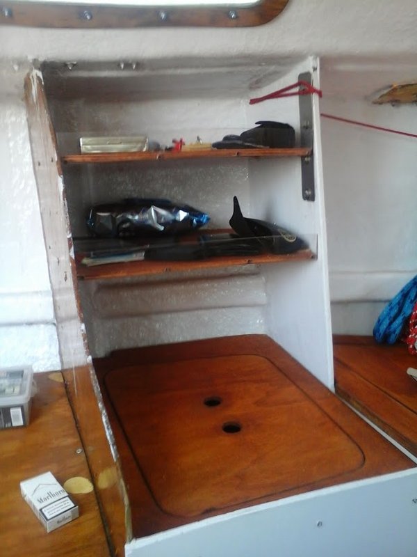

lentamente procede l'arredamento del sotto coperta ..
credo che l'idea del Tramp sia molto buona .. prima o poi la farò ...
nel frattempo allego foto .. a breve spero di terminare l'angolo chiamato impropriamente studiolo ..
ps certo che il mio barchino è tutto storto :D :D :D
20140405_140349.jpg [ 716.73 KiB | Osservato 8125 volte ]

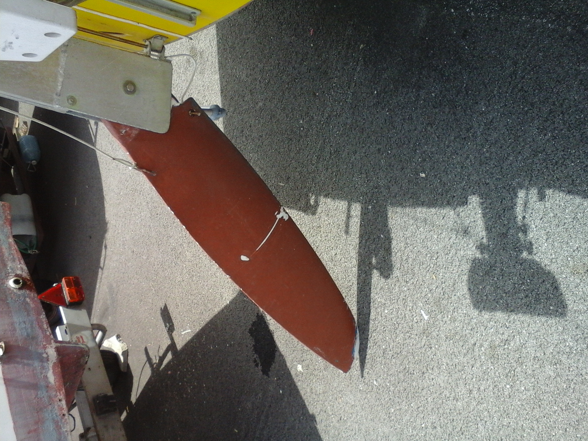

Ciao ragazzi, sono un nuovo utente e posseggo anch'io uno stag 18 ragalatomi da un amico che lo aveva abbandonato da anni in un pezzetto di terra a casa dello zio.
Proprio qualke giorno fa noto questa recente discussione in rete pensando di aver trovato in voi la soluzione ai miei problemi :D
L'anno scorso io e mio fratello decidemmo di restauralo e donargli nuova vita :D diciamo che in parte ci siamo riusciti, tenuto conto le pessime condizioni in cui lo abiamo trovato e che l'anno scorso siamo cmq riusciti ad ormeggiarla a Capo miseno. Il problema fu che risontrammo solo successivamente un difetto alle sartie per cui nn riuscimmo a regalarci emozioni andandoci a vela, ripromettendoci che lo avremmo fatto quest'anno :D......tutto sembrava essere risolto fin quando proprio la settimana scorsa guardando alcune foto in rete di "stag18" ho notato dimensioni diverse della deriva e del timone rispetto a quelle che ho "montato" io sul mio "barchin".... vi chiedo gentilmente se potreste mandare foto delle vostre derive e del vostro timone in modo da potermi rendere conto del corrtto dimensionamento ...onde evitere spiacevoli inconvenieti alla prima issata di randa!!! :P .....a breve posterò anche foto della mia barchetta.....

MessaggioInviato: 06/07/2014, 23:03
Messaggi: 3558
Ecco... quest'ultima mi pare una buona idea se vuoi un parere...
Dato che nn ho mai avuto modo di vederla a vele spiegate, sapreste dirmi come porta la barca? sbanda molto?
Oltre i 25 gradi solitamente non conviene andare... 30 sono sicuramente troppi per avere buone performances.
NOTA: misurati REALI... quelli percepiti tipicamente sono il doppio...
PS: ti voglio vedere gia' a raggiungere i 20....
tende alla scuffia?
eccome! :mrgreen:
guarda questa....
viewtopic.php?f=13&t=1258&start=0
"tende alla scuffia".... :lol: :lol: :lol:
scherzi a parte (comunque la scuffia li è vera ... accaduta a duino in condizioni molto particolari di vento catabatico.... )
lo stag 18 è un'ottima barca, abbastanza stabile e manovrabile, la scuffia e' qualcosa di sempre eccezionale. Ci vogliono le condizioni meteo giuste (vento+onda) e l'errore o la disattenzione dell'equipaggio..
le drizze sono molto pesanti per le issate per cui mi conviene fare una riduzione con un paranco? o non ce ne bisogno?
ma scherzi? sono poco via 10mq.. vanno su da soli..
da una parte lo scafo panciuto sembra regalare piccoli angoli di sbandamento, dall'altra a vedere la derivina piccolissima mi da impressione di sbandare moltissimo...
se la deriva non ci fosse la barca non sbandebbe affatto...
si sposterebbe di lato scarrocciando sottovento... senza quasi sbandare, non essendoci nessuno che si oppone alla spinta laterale del vento (tranne il timone).
Per cui, il fatto che la deriva sia piccina, non significa che sbandera'... significa solo che potrebbe scarrocciare se la velocita' non e' sufficiente a generare in acqua abbastanza portanza da contrastare la spinta laterale del vento.
Se invece pensi al peso... beh, i micro hanno piu' o meno 100Kg di contrappeso in fondo alla deriva (circa 9l di volume, l'equivalente di 6 bottiglie da 1,5l ) e non si fa fatica a farlo stare anche in derive piccole...
Vai tranquillo... e divertiti hai un'ottima barca.

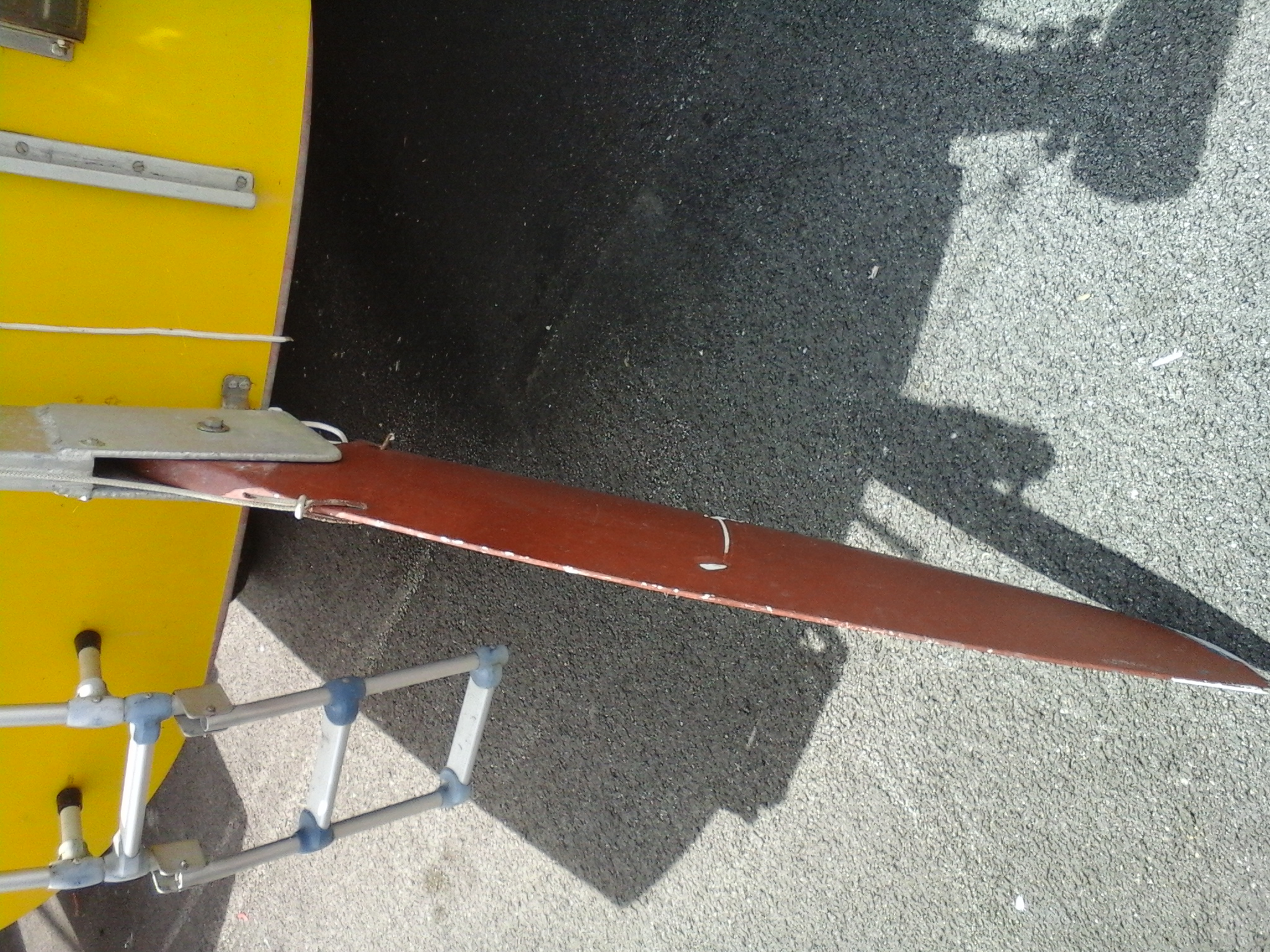

Ciao inserisco le foto del mio timone ( dovrebbe essere l originale) e della deriva per quello che si riesce a vedere dal carrello
Ciao
20140709_133851.jpg [ 1009.06 KiB | Osservato 7909 volte ]
20140709_133843.jpg [ 1.67 MiB | Osservato 7909 volte ]
20140709_133831.jpg [ 1.66 MiB | Osservato 7909 volte ]

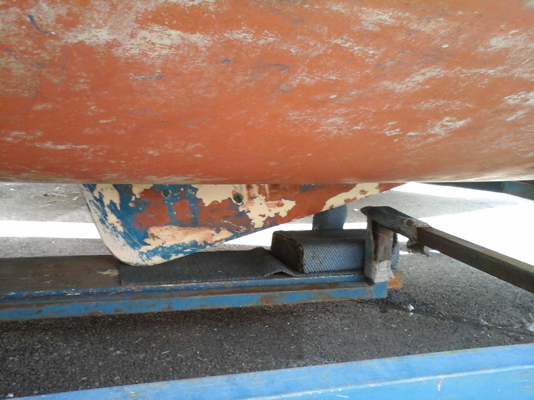

MessaggioInviato: 05/11/2015, 9:55
Messaggi: 314
Località: venezia

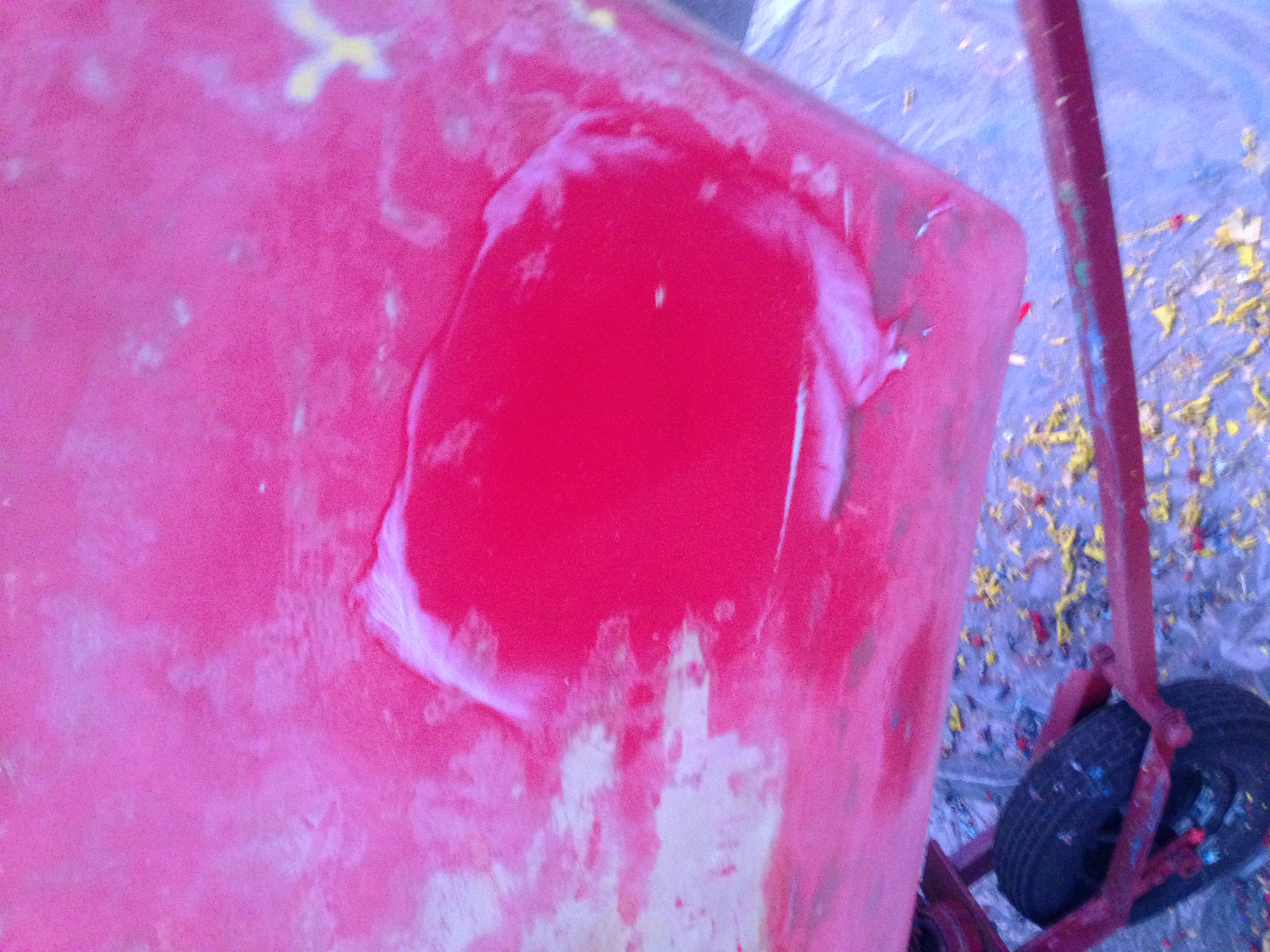

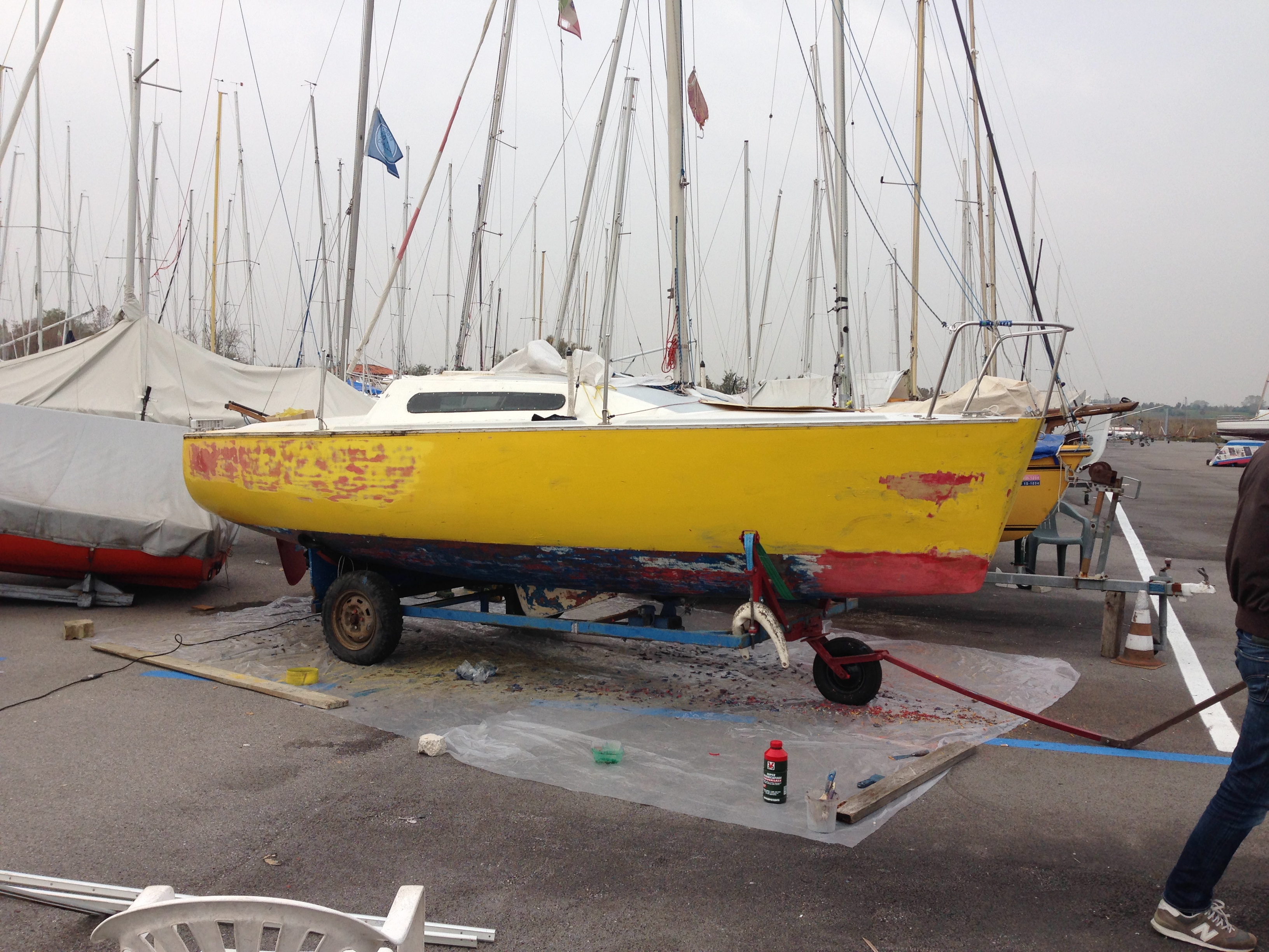

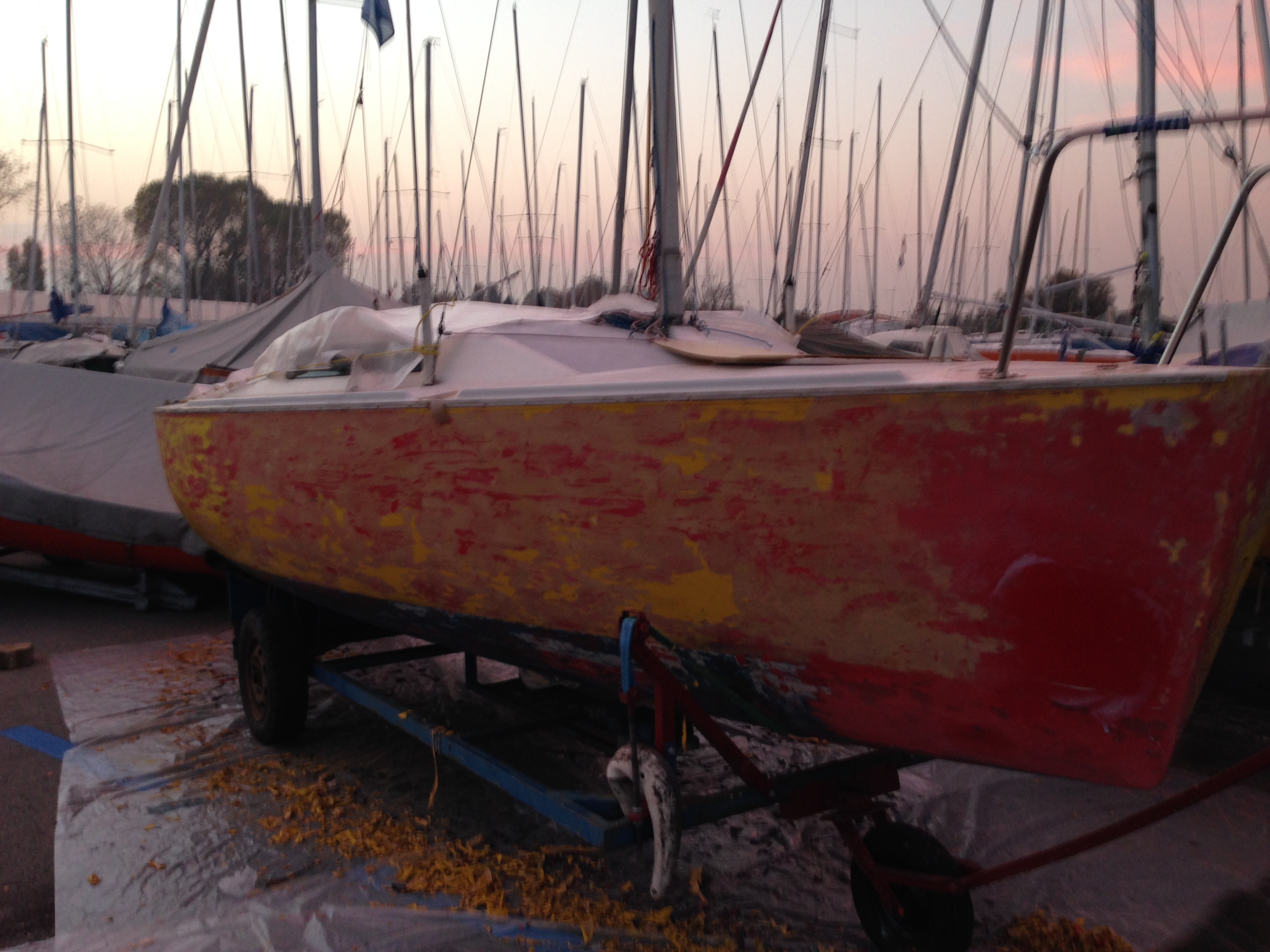

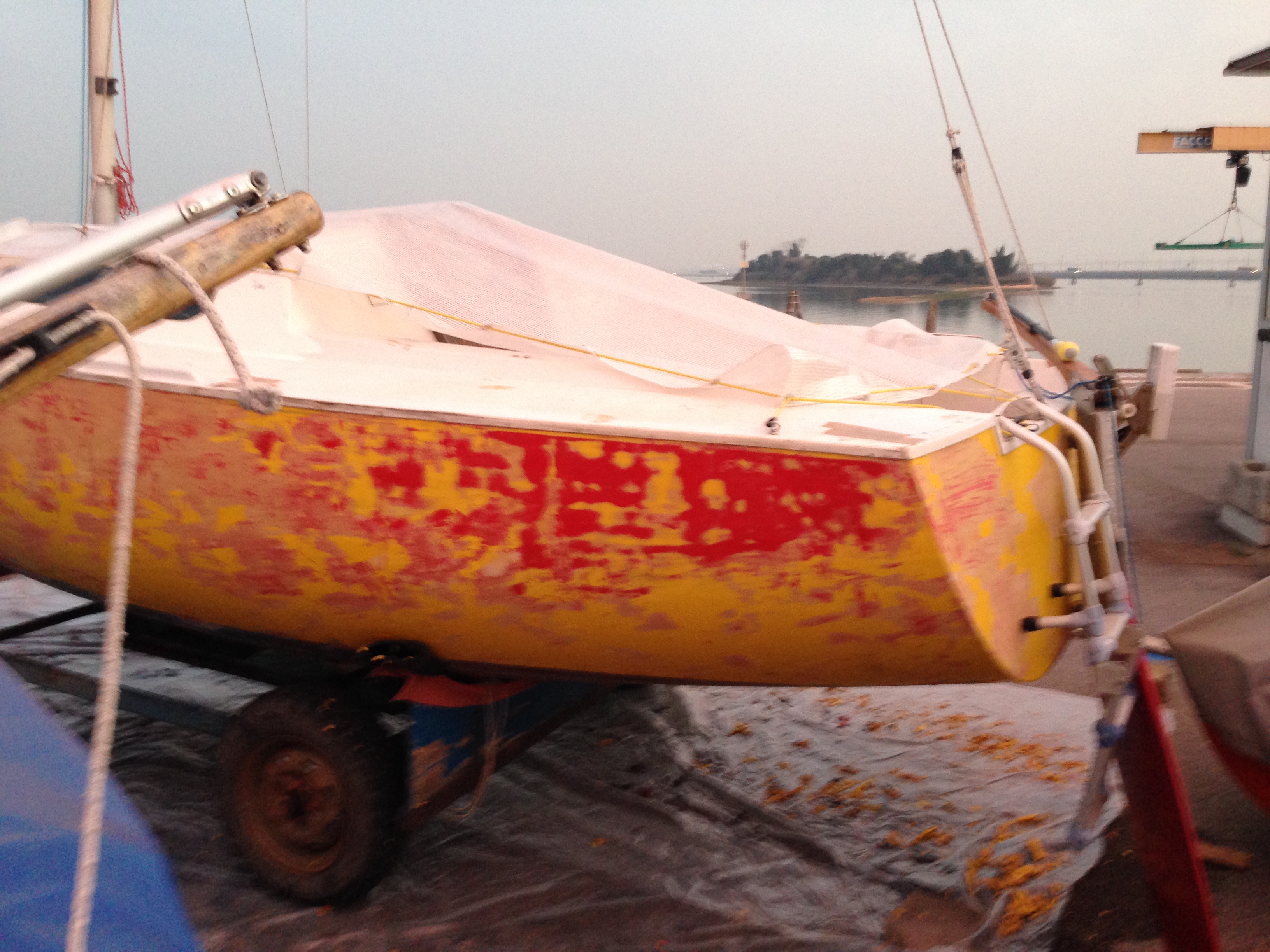

finita la stagione 2015 si iniziano i lavori su Betty per portarla a splendere ancora di più, mi chiedo di già ma chi me lo ha fatto fare e sono solo all'inizio .... :lol: :lol: :lol:
levo la pittura e variee antivegetativa con un sverniciatore ..
scoprendo che il gelcoat è rosso quindi avrò una barca rossa come la ferrari :lol: :lol: :lol:
IMG_2250.JPG [ 1.82 MiB | Osservato 7028 volte ]
IMG_2254.JPG [ 2.03 MiB | Osservato 7028 volte ]
IMG_2251.JPG [ 1.58 MiB | Osservato 7028 volte ]
IMG_2246.JPG [ 2.49 MiB | Osservato 7028 volte ]
