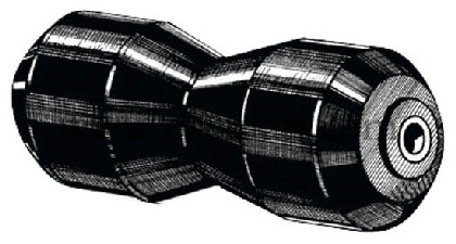

io pensavo a un rullo tipo questo, semmai ancora più piatto. Si trova in commercio qualcosa di più piatto?

Non lo so, e da una breve ricerca - Balbi, Ellebi - non ho trovato gli accessori, ma solo carrelli completi, e non ho visto nulla di interessante.
Quello che tu posti è giusto: se slitta lateralmente ma non di troppo, porta una sola delle sezioni di appoggio sulla parte "morbida" della barca, lateralmente alla chiglia "dura". La sezione rimanente, quella sul duro, resta sotto il duro della chiglia e forse basta come appoggio; l'importante è che il rullo non sia basculante sul piano perpendicolare alla linea di chiglia. Il limite, però, sta sempre nel diametro ridotto del rullo stesso: ce ne vorrebbero più d'uno e molto ravvicinati (sullo stesso telaio, come nella foto dei doppi coni).

Allora avevo pensato di farli da me, ho trovato del PVC nero ø 100/120, che potrebbe fare al caso, ma ho un dubbio, i rulli originali sono in plastica rivestiti di uno strato di gomma (?) mentre il materiale che ho trovato è piuttosto liscio e soprattutto duro (non avendo la gomma sopra) che ne pensate? Altro dubbio, essendo anche liscio, non è che la barca scivola sopra? Boooo....
Ciao
 Oggetto del messaggio: Re: Varo da carrello
MessaggioInviato: 19/04/2010, 17:14
Il PVC in effetti è piuttosto duro, prova a vedere se li puoi rivestire in gomma.

Ciao a tutti, ho preso i rulli in questione e devo dire che sembrano ottimi, belli tosti, su cuscinetti resi stagni da due paraoli. (alla ellebi un rullo + anima 49€, anima in ferro zincato senza cuscinetti)
Il dubbio è questo, Il diametro della parte più grossa è di 110mm mentre l'interno è di 100mm, che dite è il caso di spianarli e portare tutto a 100mm oppure meglio lasciare un po' di invito? (anche se la carena nel punto di appoggio dei rulli è piatta?)
Dovrei decidere prima di montarli perchè dopo per tornirli dovrei togliere i paraoli e si rompono.
Altra domanda, visto che ho solo due traverse dove appoggia la barca, escluso il rullo a prua e quelli basculanti a poppa, pensavo come ho già detto di fare altri due basculanti al centro in modo da avere 4 rulli al posto di due e distribuire meglio il peso, la domanda è questa, secondo voi se faccio il basculante di circa 40 cm. è sufficiente a sostenere la barca, considerando che la voglio portare spesso in giro per strada?
Consigli grazie
P.S. il materiale è gomma dura e non dovrebbe scivolare
Lore
