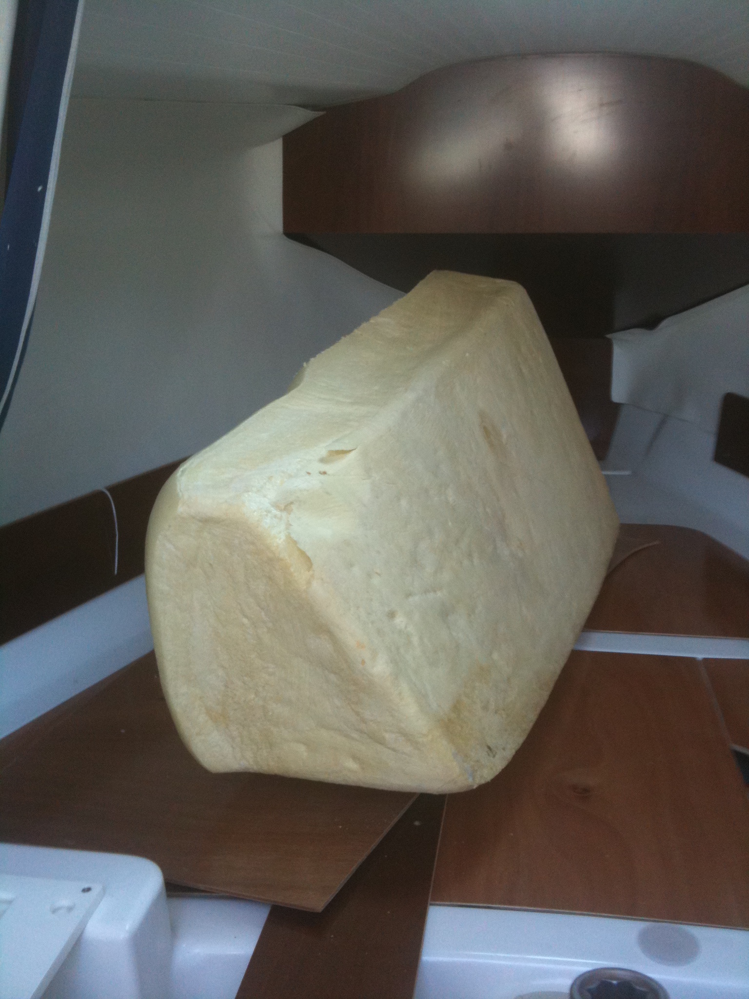

038.JPG [ 996.85 KiB | Osservato 10486 volte ]
tolto primo blocco di schiuma a poppa...
