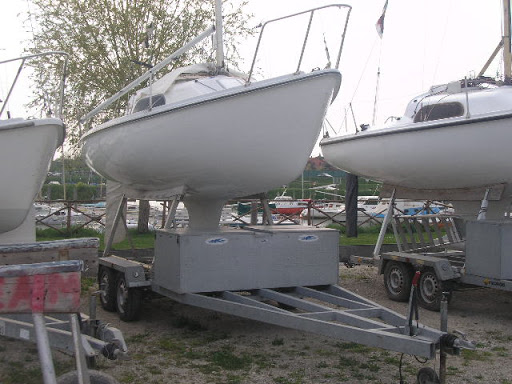

A Castiglione del Lago di Meteor sul carrello ne vedi a iosa, penso che sia un ottimo compromesso tra sportività, trasportabilità e marinità ma poco abitabile, giusto per due che si adattano. Comunque sia penso che sia un'ottima barca.
Buongiorno Francesco, noi siamo in 4: due adulti e due bambini (ma che Dio piacendo cresceranno) molto sportivi e abituati a condividere spazi ristretti (vedi caravan di 4mt x campeggio invernale). Pensi che ci troveremmo in difficoltà?
Poi, vedendo le foto, ho il dubbio che quel traino superi i 1050 kg concessi dalla mia macchina.
È difficile orientarsi perché i cantieri danno solo il dislocamento (senza specificare se massimo o meno) ma non il peso a secco.
Sai se li a Castiglione qualcuno abbia messo tutto su una pesa?
Ciao e grazie
 Oggetto del messaggio: Re: Alea iacta est
MessaggioInviato: 07/08/2011, 10:56
Devo avere la foto di una targhetta di un carrello per meteor da 1300 kg, quindi circa 1000 kg di portata e 300 kg di carrello. O cambi auto o cambi barca..... :?
PS: di Meteor anche in affitto ce ne sono tanti. Prima di acquistarlo ti conviene fare un fine settimana.

MessaggioInviato: 07/08/2011, 15:08
Si vede?
Ah ecco. Però è un doppio asse. Ma fa fede la portata utile o il carico effettivo?
Perché un carrello monoasse pesa 300 kg e ha una portata solitamente di 700 kg.
Il meteor a un dislocamento di 770 kg. Se fosse indicato come dovrebbe essere (peso dell'imbarcazione + portata massima) lo scafo con albero e allestimento dovrebbe essere ben al di sotto dei 700.
