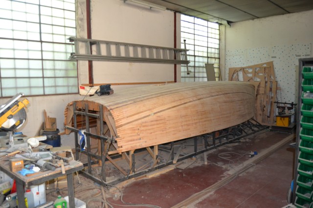

la cosa si fa interessante lo scafo è pronto x la stuccatura e poi si fa il cappotto in vetroresina
Commento file: levigatura
100_7444 [640x480].jpg [ 86.56 KiB | Osservato 3869 volte ]
DSC_0463 [640x480].JPG [ 82.62 KiB | Osservato 3869 volte ]
Commento file: particolare della scassa della deriva
DSC_0464 [640x480].JPG [ 51.48 KiB | Osservato 3869 volte ]
DSC_0461 [640x480].JPG [ 87.5 KiB | Osservato 3869 volte ]
Spieghi meglio? Come mai un cappotto? Non vorrei farti venir dubbi, ma per favore li togli tu a me? :)
MessaggioInviato: 06/07/2011, 6:20
semplicemente in questo tipo di costruzione il fasciame rappresenta il core di un sandwich quindi ora devo applicare la "pelle" esterna in biassiale quando girerò lo scafo farò l'interno .il cedro rosso è un legno troppo tenero da lasciarsi "a vista" ma è anche il più indicato come rapporto peso/caratteristiche meccaniche nelle cpstruzioni in strip planking
