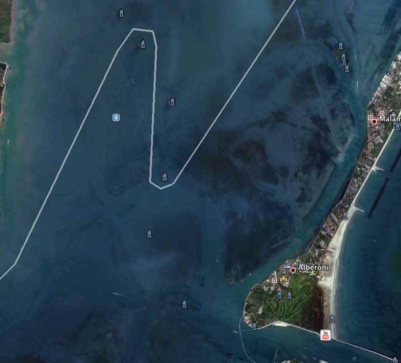

Poniamo che si parta la mattina presto.
L'isola Telsera è ad un paio di miglia quindi in un'oretta ci si dovrebbe arrivare. Diciamo che siamo li alle 10, la marea a quell'ora è +50 cm sul livello medio guardando la carta delle profondità in quel punto è indicata una profondità di -0,80/0,90 (livello della più bassa bassa marea?) ciò significa che avrò non meno di 130/140 cm sotto lo scafo con uno spazio utile di ben 20 cm sotto la deriva. Anzi vist che è il primo giorno e pesco di più saranno 10 cm ;)
Commento file: Dove suppongo di essere alle 10
alle 11.jpg [ 79.76 KiB | Osservato 2926 volte ]
Commento file: Dettaglio area ore 11
isola telsera.jpg [ 30.06 KiB | Osservato 2926 volte ]
Commento file: Escursione marea 14 giugno 2011
marea14giugno.jpg [ 31.26 KiB | Osservato 2926 volte ]
16 giugno mattina, verso le undici saremo in prossimità dell'isola Poveglia, la tabella indica +20 cm fondale -140/160, in questa zona sarò quindi tranquillissimo, tutta tela con non meno di 40 cm di sotto la pinna.
Commento file: Poveglia ore 11
poveglia ore 11.jpg [ 56.83 KiB | Osservato 2926 volte ]
poveglia.jpg [ 38.61 KiB | Osservato 2926 volte ]
Commento file: Marea 16 giugno
maree 16 giugno.jpg [ 36.29 KiB | Osservato 2926 volte ]
 Oggetto del messaggio: Re: Percorso sulla base delle maree
MessaggioInviato: 21/04/2011, 14:57
Sempre tenendo presente la tabella maree del 16 giugno nel pomeriggio si entra in una zona che potrebbe smerigliare la pinna.
Profondità dichiarate sulla carta intorno a -0,50 marea +20, risultato "mancano" 30 cm al minimo ;)
canale bondantino mappa.jpg [ 43.74 KiB | Osservato 2925 volte ]
canale bondantino.jpg [ 78.68 KiB | Osservato 2925 volte ]

Complimenti per il lavoro certosino
Ma quelle battimetriche dove le hai trovate ?
Mmm il primo giorno al mattino i fondali più bassi dovrebbero essere a 2 o tre miglia dall’arrivo
Poi dovresti (dovremmo) controllare le carte delle maree, credo siano riferite all’ora solare.
In più c’è da aggiungere su quella zona un ritardo di circa mezz’ora della marea, perché il punto di riferimento credo sia
il mareografo ubicato in punta alla salute (di fronte piazza San Marco circa )
Sa da fare , bravo ;) ;) ;)

Tutto giusto, come la marea anche le quote batimetriche del fondale sono riferite al medio mare.
Per cui per il primissimo esempio:
quota fondale -80
marea +50
ci saranno in tutto +50 - (-80) = 130 cm di acqua, quindi massimo 20 cm sotto la deriva....
E questa e' la condizione ottima...
Nel caso meno buono +20 - (-50) = 70 cm d'acqua in tutto..
considera poi che la carta e' sicuramente vecchia quindi si possono trovare differenze di parecchio da un anno all'altro... (parecchio possono essere i 10 cm che fanno la differenza tra passare "tranquilli" o no..)
l'importante e' non restare incastrati dall'arrivo della bassa marea... Altrimenti ti tocca attendere le tue 6 orette..
Quindi con marea crescente si puo' "rischiare", al peggio si aspetta un quarto d'ora e la marea cresce e ti permette di tornare ai tuoi passi; con marea calante invece occorre fare molta piu' attenzione..

Le mie mappe vengono da li, credo però che prenderò quelle dell'istituto idrografico perché queste non sono aggiornate.
C'è un altro dubbio, i nostri amici del CVC secondo me fanno terrorismo tra gli iscritti ho visto barche che hanno si la deriva mobile, ma con siluro da sollevare con paranco io nno credo quindi che sti bassi fondali siano poi così.... bassi ;)
