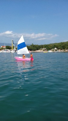

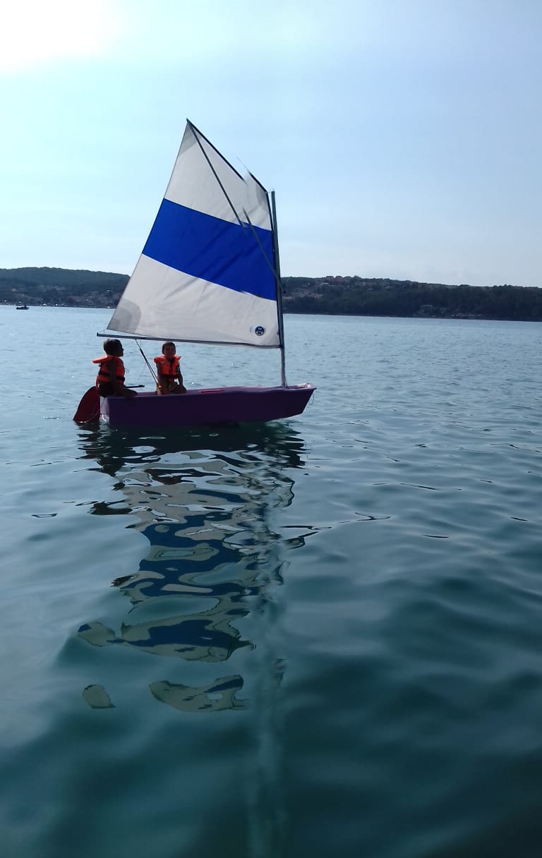

IMG-20180729-WA0005.jpg [ 63.63 KiB | Osservato 8358 volte ]
IMG-20180728-WA0008.jpg [ 99.11 KiB | Osservato 8358 volte ]
grazie ad un generoso Mdt, abbiamo due nuovi Mdt.

Sul boma ci sono due occhielli a quelli va messo un cordino a cui attaccare il paranco randa così da centrarlo.
La mura ha anche lei uno stroppo per tenerla giù se laschi base, altrimenti con vento si strappa.
Altro dalle foto non vedo.

Quindi il paranco randa è troppo a poppa?
Non ho capito le mura...cosa intendi.
Ma tutte le cime e cimette che erano in barca, a cosa servivano?

La mura è l’attaccante della vela sul bona, deve tirare anche verso il basso non solo indietro.
Si, la scotta va centrale.
Tutto quello che ti ho dato serve per armare, non avanza nulla :roll:

Qui si vede l'archetto tessile per centrare la scotta randa (20) e il giro del tesabase (19) che passa dalla varea alla brancarella della randa al boma così da tirare indietro e verso il basso.
La vela che hai non ha i matafioni della base (18) e non credo nemmeno ci sia il vang.
