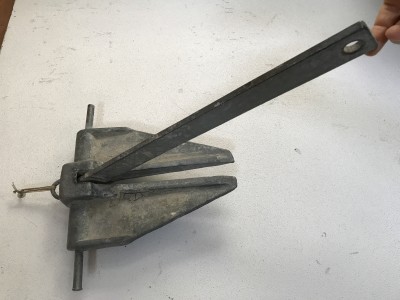

Al lunedì successivo ho preso una rocna di 6 kg adatta per barche da 6 a 8 metri speriamo che questa funzioni, la simil Danfhort intanto come vedete l'ho appesa al muro la utilizzerò come ancora di rispetto e vendo quella ad ombrello.

per inciso la tua simil-danforth sembra abbia le marre che si aprono un po' poco... direi circa 25-30 gradi...
significa che basta uno strato di 10cm di alghe (non improbabile in laguna) per far si che non tocchino il fondale sabbioso/fangoso
meglio sarebbe se si aprissero per bene fino a 45-50 gradi... in modo da far affondare l'ancora invece che arare la superficie (di alghe)...
e' un dettaglio, ma molto molto importante per le danforth e in generale per le ancore a marre snodate.
Come anche il fatto di non avere il diamante troppo spesso... se e' sottile l'ancora riesce a infilarsi completamente sotto il fango... (e piu' lo fa piu' tiene...)
Da come racconti, se hai trovato la palla di fango e alghe attorno alla danforth, allora significa che aveva fatto ben testa sul fango... ma purtroppo il fango non era un tenitore sufficiente per reggere quel tiro... si e' portata dietro la zolla di fango e buonanotte ai sognatori...
Credo che in quelle condizioni avrebbe mollato qualsiasi ancora di dimensioni delle marre simili...
Poi sta a lei esser brava a rifare testa... e su questo la danforth fallisce di brutto... si intasa di fango e alghe la zona tra il fuso e le marre e mai piu' rifara' testa finche' non la pulisci...

mi è sempre stato detto di diffidare dalle "tipo...". Basta una piccola variazione del progetto, qualche angolo in più o in meno e l'ancora non funziona più.
concordo pienamente...

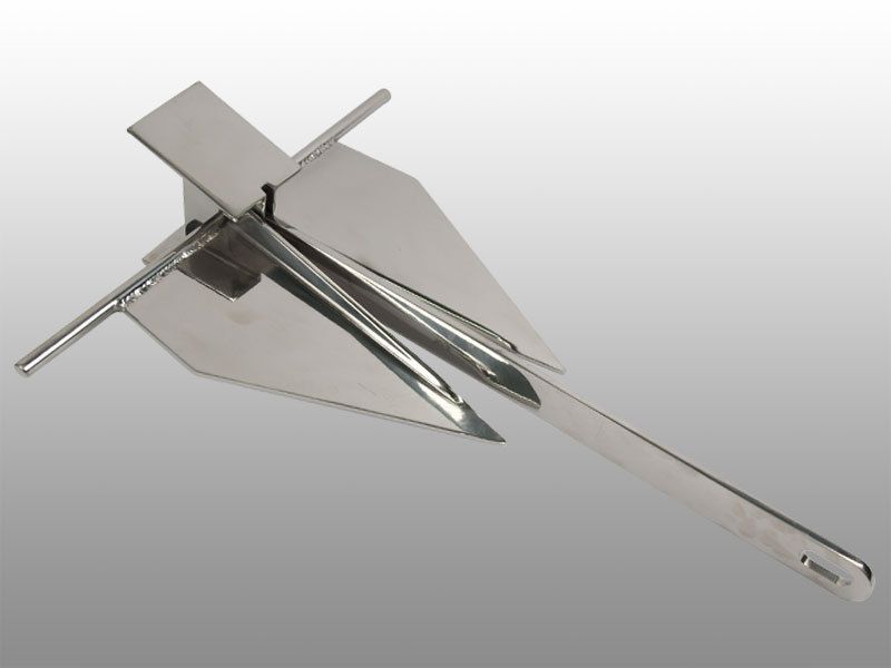

la sua simil-danforth ha il diamante "integrato" nello snodo e le marre piuttosto spesse ai bordi...
La danforth vera ha il diamante a parte e le marre sottili...
questa per intenderci:
danfoth.jpg [ 25.53 KiB | Osservato 7783 volte ]

Confrontando le due immagini mi viene da pensare questo: nella foto postata da Guru il diamante è inclinato questo fa sì che strisciando sul fondo crea un'invito alle punte ad inclinarsi verso il basso e di conseguenza impiantarsi, nella mia praticamente il diamante non esiste questo farebbe il paio con la resa che avuto l'ancora del terzo amico che aveva ancorato ( trenta metri da noi ) che ha tenuto, questo ha sempre una simil- danfhort pero' con le punte molto aperte e il diamante inclinato per tutta la larghezza delle lame, altro fatto non trascurabile che questa ancora costi circa 40 euro. :|

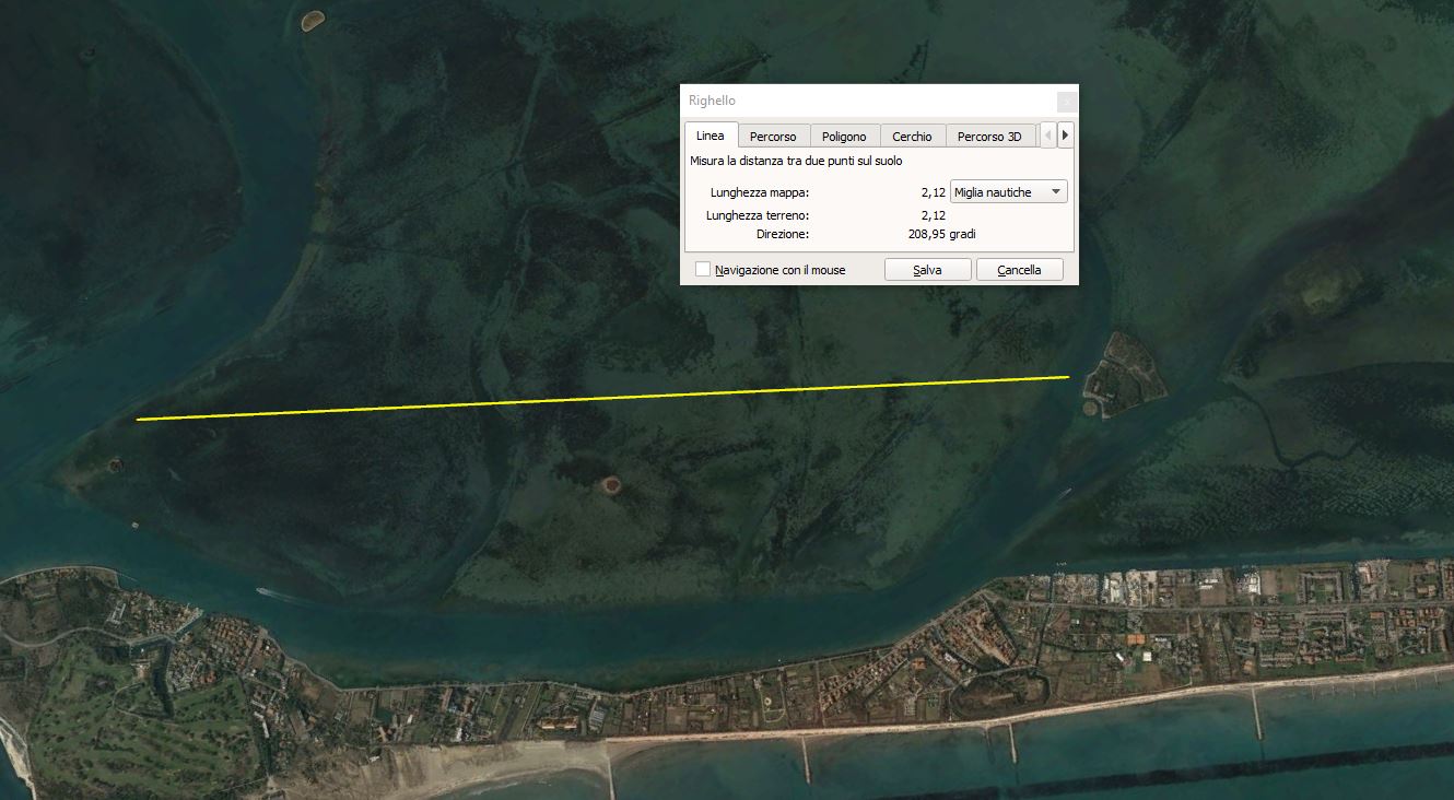

caro Carlo ho sentito altri protagonisti di questa spiacevole esperienza e la situazione era bella tosta
io non ho mai provato una situazione del genere non so come reagirei .. faccio i complimenti a tutto l'equipaggio alla fine hai riprovato la resistenza del mezzo
allego un screen ne avete fatta di strada
