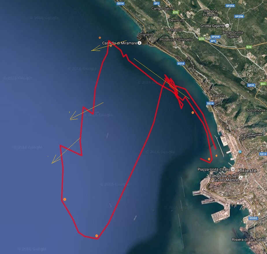

(lo si vede bene nella traiettoria... che pubblico sotto..)
se andava bene non si retrocedeva..
ma comunque sia, quel percorso verso la destra del campo di regata andava fatto perche' il lato di bolina mure a dritta non permetteva di arrivare al cancello di Miramare, ma ti portava molto sottovento (verso sistiana) e quindi ti ritrovavi a dover percorrere il tragitto verso la destra del campo di regata sottocosta con vento ruotato verso destra per l'effetto della costa (quindi bolina peggiore ancora piu' stretta) e vento molto piu' instabile (raffiche, stanche e rotazioni a profusione..)
la regolina strategica dice di prendere lo scarso prima e poi approfittare del buono..
di bolina con vento progressivo che ruota a destra si va alla destra del campo di regata
guarda come il vento girava a destra... questo sotto e' il nostro percorso..
Commento file: rotta barcolana

Trovo interessanti le tue valutazioni sul percorso dopo la seconda boa, ma mi chiedo, se il vento tendeva a girare a dx non conveniva aspettare e non fare bordi fino in prossimità della terza boa o mi sbaglio ? Il tuo percorso non è molto diverso dal mio, ma io di bordi ne ho fatti di più e alcuni non riusciti :oops:
sbagli.
man mano che ti avvicini alla costa (ossia alla terza boa) il vento ruota a destra (e bravo il nostro amico Coriolis)...
ossia.. se hai mure a dritta ti da buono (viene piu' dal traverso)
analogamente se procedi mure a sinistra ti da scarso (viene sempre piu' dalla prua) e quindi sei costretto a fare una bolina peggiore, ossia guadagni sempre meno acqua alla boa..
lo vedi questo nel percorso?
perchè fare il percorso dove guadagni meno acqua alla boa quando lo puoi fare prima e guadagnando piu' acqua?
Oltretutto piu' avanzi e peggio diventa anche per le raffiche...
Confronta la bolina del primo bordo a sinistra con il secondo bordo... già nel secondo bordo praticamente non abbiamo
preso un metro alla boa... per non parlare della differenza tra primo bordo sx e bordo alla boa...
Non bastasse c'è anche l'aspetto precedenze... li in mezzo al campo di regata eravamo ancora belli liberi.. per cui un bordo mure a sx non era un problema... in prossimità della boa dove convergono tutti fare un bordo mure a sinistra è un suicidio...
