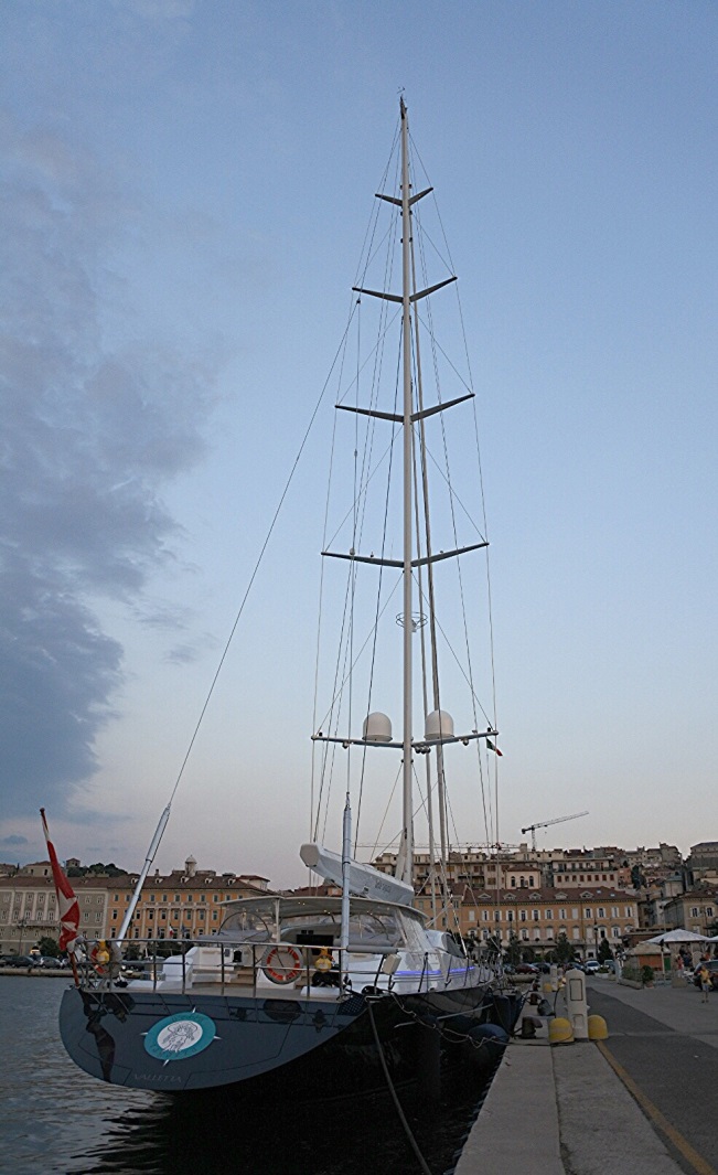

Commento file: Bella Ragazza 43 metri di barca. Mica bruscolini
bella ragazza.jpg [ 183.87 KiB | Osservato 3814 volte ]

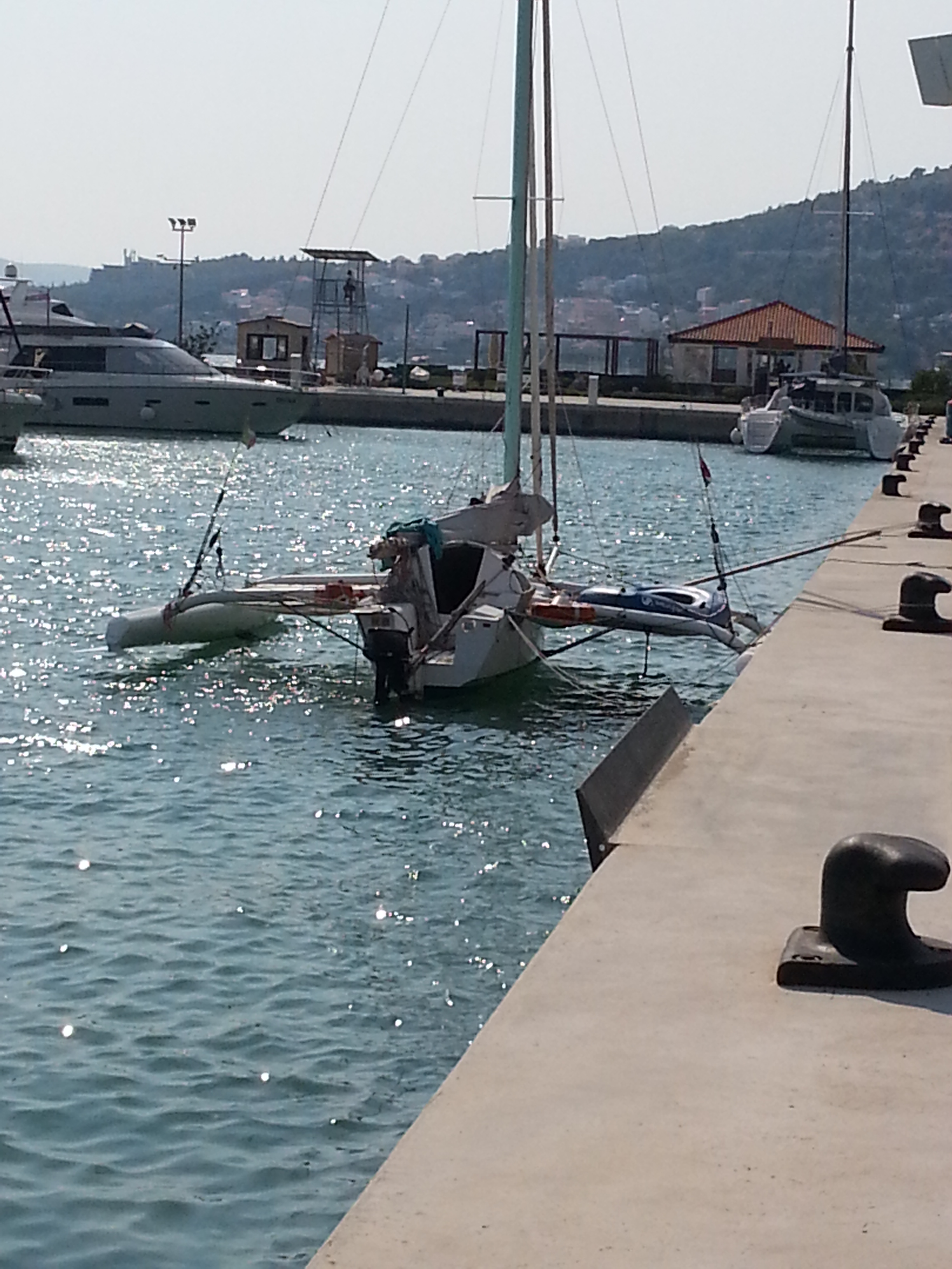

Commento file: Magna Sionere a Marina Seget in attesa di riparazione
2015-08-06 16.13.52.jpg [ 1.62 MiB | Osservato 3814 volte ]

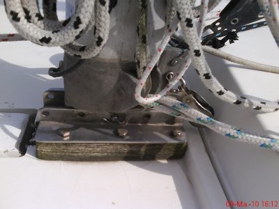

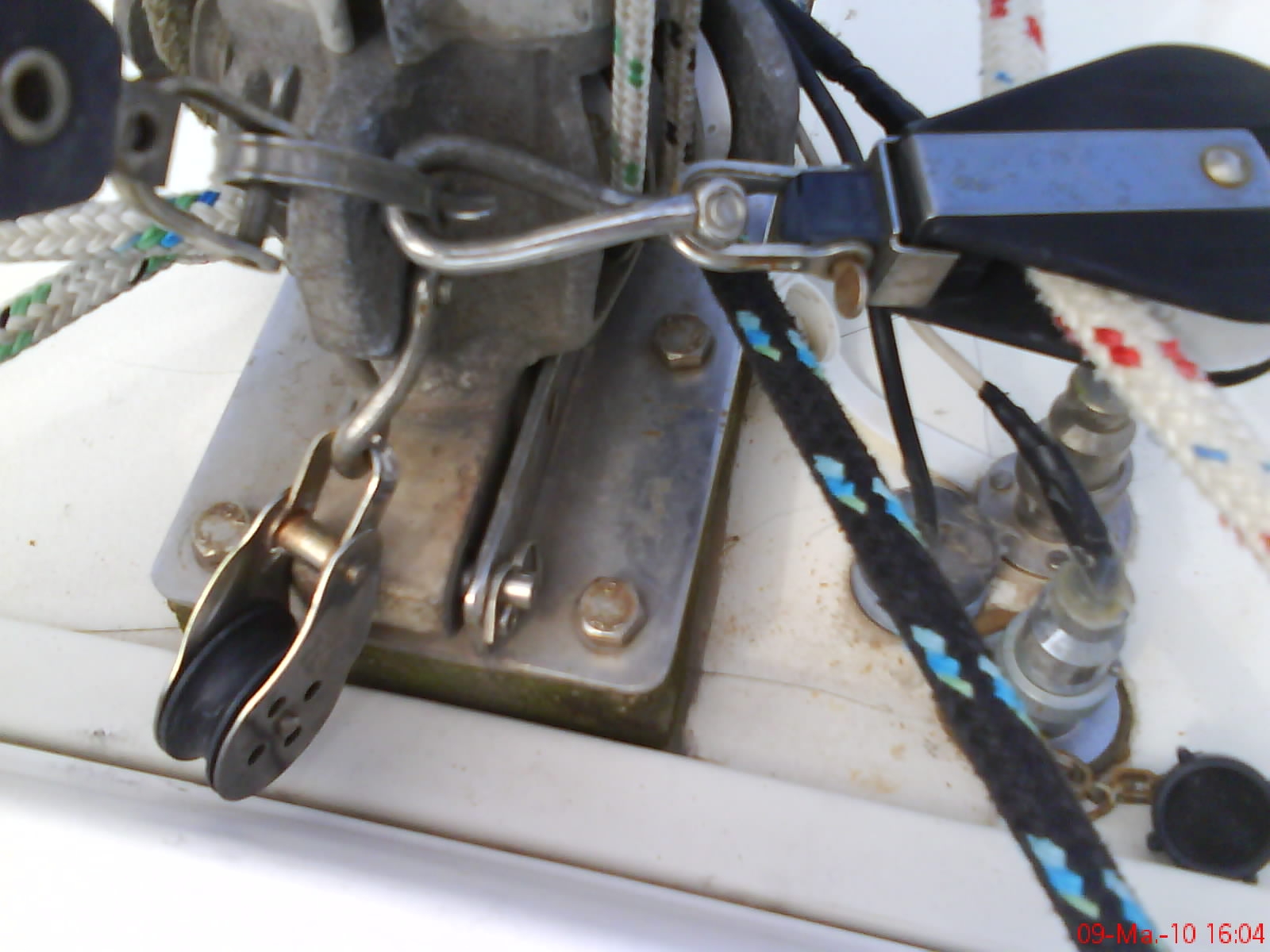

Poi una richiesta personale: nel mio piede non rotante mi dicono che in origine c'era un solo perno passante centrale credo 10 mm inox . Il precedente proprietario ne ha aggiunto uno ma temo produca sollecitazioni sgradevoli, cosa ne pensi ?
L'albero è di 9 mt e di solito per alberare uso la gru :oops: :twisted: sorvoliamo ....
Aggiungo una foto vecchia con la precedente zeppa, ora metto alle volte un perno alle volte due e fino ad ora ha tenuto

4 fossi in te ripristinerei il piede d'albero come lo aveva previsto il cantiere. Poi ogni anno dai un'occhiata al perno e lo cambi prima che ti venga il dubbio se è il caso di cambiarlo.
