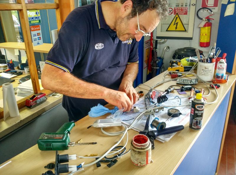

Commento file: L'amico elettrauto al lavoro alla prima bozza di impianto elettrico. Quest'anno con la luce di fonda in testa d'albero ci si aprirà un mondo nuovo :)

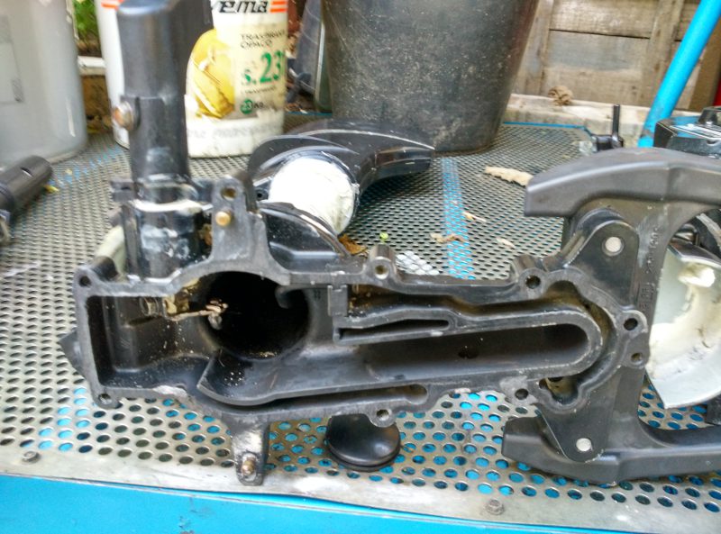

Commento file: Motore a pezzi, e ricambi che non arrivano. Lotta contro il tempo da togliere il sonno...
motore.jpg [ 111.69 KiB | Osservato 7951 volte ]

Che hai fatto al motore?

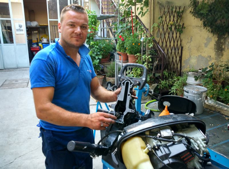

Il motore ne ha viste di tutti i colori, se non avessi bleffato e di molto sulla data di partenza con il meccanico, sarei ancora più nei pasticci.
Prima l'ho accontentato procurandogli una girante nuova, ma secondo me quella vecchia non aveva nulla. Poi lo ha dovuto rismontare tre volte prima di accorgersi che non scaricava l'acqua perchè c'era il tubo che porta l'acqua in alto montato storto. Infine la leva delle marce ha iniziato ad essere sempre più dura fino a bloccarsi del tutto. Dopo averlo convinto a separare del tutto il gambo dal motore per sbloccare la leva che si era inchiodata per via delle incrostazioni, ora giustamente si rifiuta di rimontarlo fino a quando non gli procuro la guarnizione sotto al motore, altrimenti dice che con la sola pasta non tiene. Guarnizione che tarda ad arrivare...

Ha ragione, la pasta da sola non basta, però c'è un vecchio trucco, per quanto assurdo funziona benissimo: si può fare la guarnizione con la carta dei calendari! Non è uno scherzo, io l'ho fatto decine di volte, anche su auto da corsa. Prendi il foglio, lo appoggi sul pezzo e con un martellino piccolo (io ne avevo uno da calzolaio) batti sul bordo del pezzo seguendo tutto il perimetro.... aspetta.....
TROVATO!
Funziona alla grande!

Tempo fa vendevo parecchia carta per fare guarnizioni. Oggi non va quasi più, mi è rimasta solo quella molto sottile, che non va bene a fare nulla.
Le guarnizioni moderne (compresa quella che serve a me) sono molto spesse e hanno un anima centrale spessa e morbida, come se ci fosse anche pasta all'interno.
Confido di farcela ancora a montare la guarnizione originale. Ma non escludo rimedi artigianali dell'ultimo momento. I nemici del popolo non ce la faranno neanche stavolta!

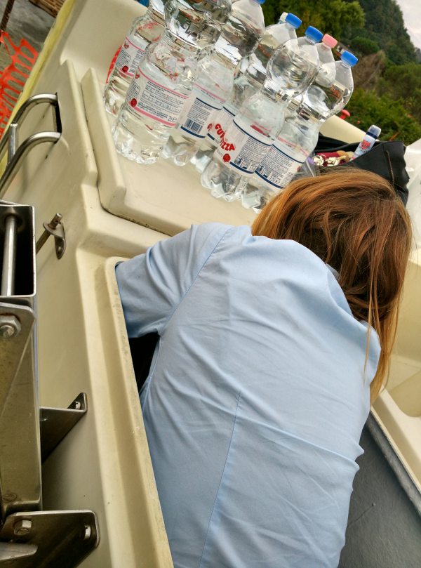

Un po' d'acqua nel gavone di poppa. E il mecanic dice che il motore è a posto.
Speriamo in bene, stasera o domani si prova a partire, tanto pare che in autostrada non ci sia nessuno :cry:
gavone.jpg [ 100.31 KiB | Osservato 7798 volte ]
Devo dirtelo...
Se bolini, e/o se hai onda, quell'acqua è troppa. Io non ne metterei affatto.
Un buon posto per l'acqua è sotto l'ingresso in cabina.
Il Micropomo si 'siede' troppo con quel peso, e si tira dietro una scia-freno.
Non solo, tutti i pesi dovrebbero essere concentrati a centro barca per evitare il beccheggio continuo, che non è solo fastidioso ma cambia ad ogni istante le linee d'acqua e provoca vortici sul piano velico, con relativa perdita di efficienza... Fai un po' tu...

Grazie, ogni consiglio è ben accetto.
Ora la maggior parte dell'acqua è lì per avere il gusto peso sul timone del carrello durante il trasporto. Non appena il drugo sarà in acqua, provvederò a spostarne la maggior parte...
