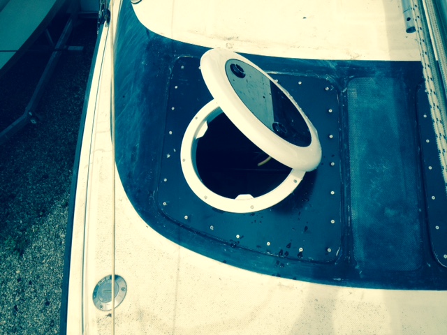

Commento file: guarda un po' se ti piace?
finestra 1.jpg [ 120.35 KiB | Osservato 3422 volte ]
