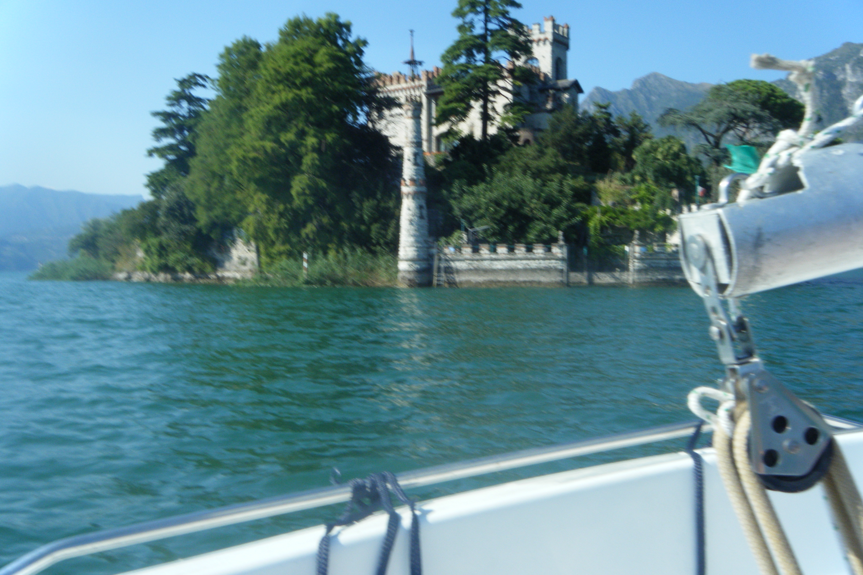

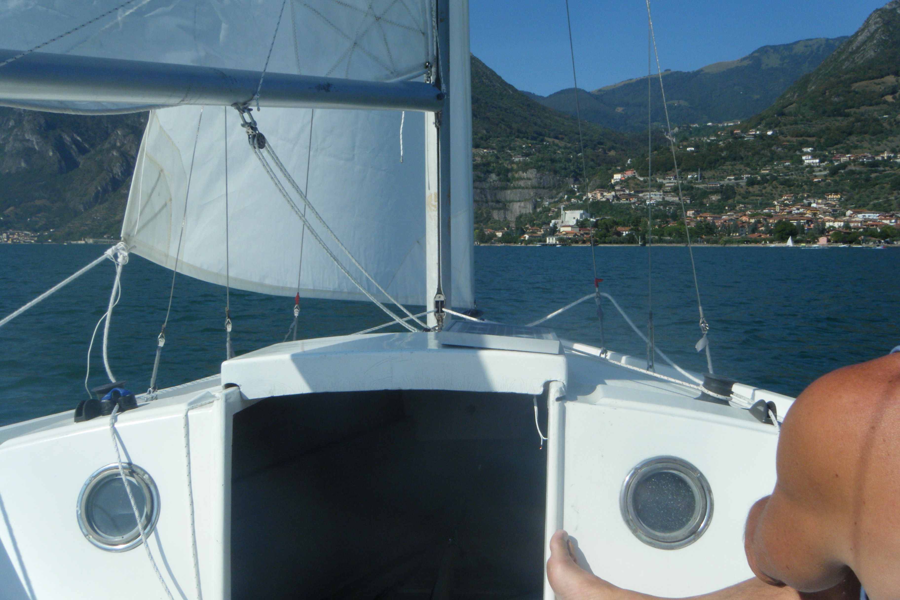

dopo 2 anni di lavoro e un sacco di imprevisti , oggi sono riuscito a provare la mia barchetta :D
le vele ke ho fatto non sono perfette ma il loro dovere lo fanno e anche bene ( oggi c'era un bel vento e non si sono strappate come credeva mio padre :lol: )
il gps del cellulare e' arrivato a segnarmi 4 / 5 nodi ma non so se e' affidabile comunque viaggiavo bene e questo mi basta
devo fare ancora qualke lavoretto ma direi ke sono molto soddisfatto di quello ke sono riuscito fare ( tenendo conto ke sono partito da zero )
DSCF2611.JPG [ 1.94 MiB | Osservato 4722 volte ]
DSCF2617.JPG [ 1.89 MiB | Osservato 4722 volte ]

Complimenti per l' inizio! Ma che macchina hai usato per cucire le vele?
 Oggetto del messaggio: Re: cammina
MessaggioInviato: 22/08/2013, 11:54
Complimenti! Progettare, tagliare e cucire le vele sono probabilmente gli unici lavori che non mi è mai venuto in mente di fare!
Se posso... magari qualche foto delle vele in opera ci starebbe bene..
Un po' ot: probabilmente puoi stringere meglio il vento se passi le scotte del fiocco all'interno delle sartie...
Soprattutto se hai un gennaker o uno spi, che invece manovrerai con le sue scotte, ovviamente passate esterne.

le vele le ho cucite con una vecchia macchina professionale ( pfaff 138 ) comprata appositamente , ma credo ke con una normalissima macchina da cucire avrei ottenuto lo stesso risultato e molto probabilmente avrei fatto meno fatica : il vantaggio e' ke quella professionale ha il " braccio " un po' piu' lungo e ci passano meglio i ferzi ,
il problema e' ke non aveva il reostato quindi nn potendo dosare la velocita' come toccavo il pedale partiva a razzo.
tramp
le foto ho provato a farle ma essendo la barca cosi piccola sono troppo vicino , la prossima volta le faccio fare a qualcuno da terra mentre passo , almeno si capisce qualcosa :)
grazie per il suggerimento delle scotte fiocco , non ci sarei arrivato da solo
visto ke ci sono approfitto :D
uno dei lavoretti ke volevo fare era cambiare lo strozzascotte della drizza fiocco ( in foto a destra ) e metterne uno come quello ke ho messo per la randa ( in foto a sinistra ) perche' dopo ogni virata il fiocco si allentava e spanciava e se stringevo il vento addirittura sbatteva davanti . Spero ke il problema sia dovuto al tipo di strozzatore , altrimenti e' un bel problema anke perke' non voglio rinunciare all'avvolgifiocco ( non e' strallato) .

Il fiocco non ha lo strallo; ma c'è uno strallo?
E... i punti di scotta sempre del fiocco sembrerebbero (non si vedono) troppo arretrati; se è così:
- se sono su un binario, alle andature strette devono stare appoppati, ma non così tanto direi; alle larghe devono essere più avanzati di così;
- fatti un giro e cerca immagini o foto della coperta del Limit (o qualcuno potrebbe mandartene..);
- se vorrai posizionare binari di scotta, fai prima molte prove "a mano".
Gli strozzatori a ganasce sono certo più adatti alla scotta fiocco.
Ma anche quelli a pettine (camcleats), che usi per le drizze, non sono poi così efficaci: sono vecchietti e probabilmente anche polimerizzati (secchi); può bastare poco per farli mollare e ti viene giù una vela.
Io cambierei tutto, e tieni conto che dovrai valutare se mettere sottocoperta una contropiastra per lato (alluminio, acciaio o compensato) per distribuire il tiro di drizze e scotte; barca vecchiotta, non puoi fidarti della tenuta delle viti o dei bulloni sulla vetroresina.
Se poi vorrai rimandare in pozzetto anche le mani di terzaroli e magari anche altre manovre, avrai problemi di spazio; la soluzione finale: degli stopper per tutte le manovre tranne che per le scotte (più costosi).
Mi trattengo da altre osservazioni per non farti pensare che ho una percentuale dai produttori di attrezzature :oops: :lol:
E comunque, semmai, sarà bene che tu apra un altro thread per discutere questi problemi.
