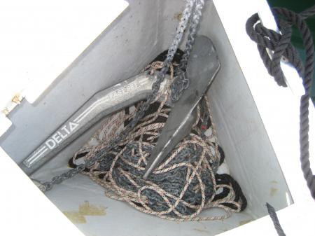

Io ho una Delta da 14 libbre (6 kg) e ne sono soddisfatto (ha sostituito una bruce da 5 kg): la tengo nel gavone di prua insieme alla cima e catena ed al gavitello del grippiale, la posiziono sul musone solo immediatamente prima di arrivare alla zona di ancoraggio. In questo modo il peso (tra ancora, catena e cima circa una quindicina di kg) e' meno spostato ad estrema prua durante la navigazione.
Accortezza importante e' l'utilizzo del grippiale poiche' se il fondo e' misto scogli, l'ancora puo' incastrarsi ben benino.
Il gavone di Brezza e' abbastanza spazioso e profondo: la Delta e' 59 cm contro i 63 della Rocna, con qualche contorsione per l'inserimento poi resta comunque molto spazio.
gavone ancora.JPG [ 23.73 KiB | Osservato 2826 volte ]

Ciao Brontolo,
hai visto una bella differenza rispetto alla bruce?
Su un fondo di ciottoli o posidonia hai avuto modo di provarne la tenuta?
Grazie 1000
Luca

MessaggioInviato: 29/08/2012, 23:33
LazyLady ha scritto:
Ciao Brontolo,
Grazie 1000
Intanto, prima di risponderti, complimenti ancora per la tua crociera, stasera ho letto quasi tutto il racconto .... interessante il pezzo della cima tagliata sul corpo morto ...
Tornando alla domanda, non ho una risposta "decisa" sulla Bruce e ti scrivo il perche': ho sempre sentito dire che uno dei pregi della Bruce e' la tenuta con poco calumo, ebbene io invece ho sempre avuto la sensazione che tendesse ad arare anche con il giusto calumo e non sono mai riuscito ad avere quella tranquillita' che ti permette di rilassarti (e considera che non mi sono mai trovato in condizioni particolarmente critiche quando la avevo).
Con la Delta (che pero' pesa anche un po' di piu') non ho (fin'ora) avuto problemi anche in quei (pochi) casi di vento di intensità superiore a 20 nodi (reali misurati), sia su posidonia che su fondo di sabbia e si mette subito nella giusta posizione. Sulla posidonia ti viene un po' il magone a pensare che comunque la si danneggia un po'... (la posidonia, non l'ancora :) )
Essendo un pezzo unico (non avendo cioe' parti mobili) e' anche (relativamente) adatta a fondo misto sabbia scogli con l'unico rischio che si incastri a tal punto da diventare difficile spedarla senza grippiale.
BV
