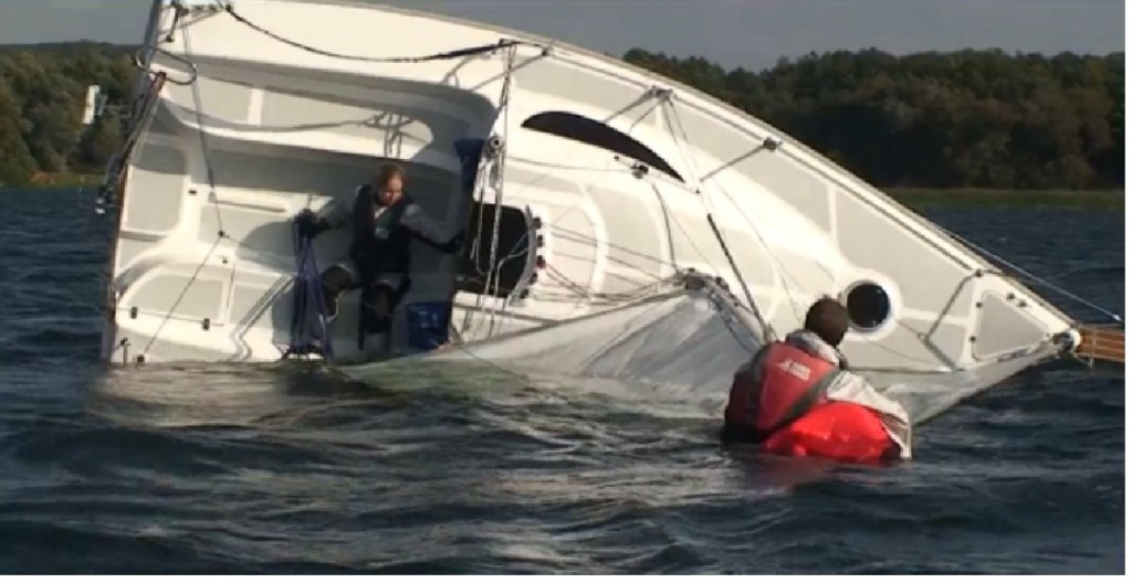

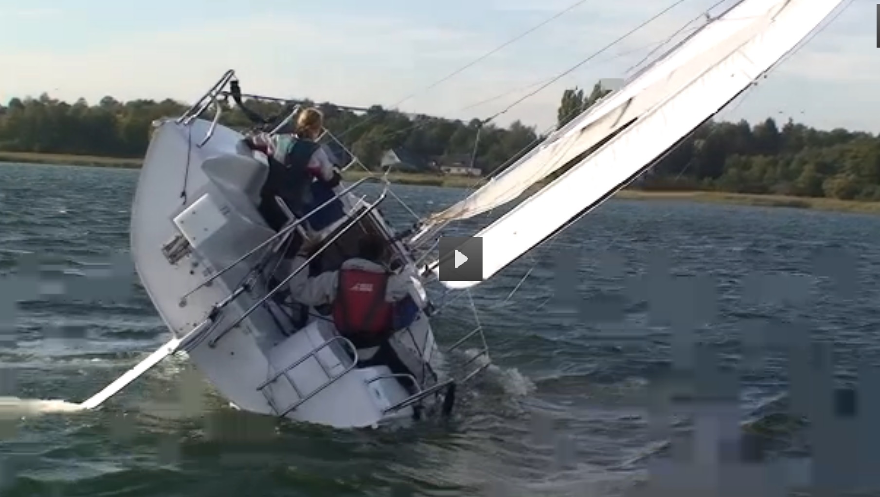

Nexus, vuoi dire che sei arrivato ad una situazione tipo questa? (vedi immagine sottostante).
Se volete, qui trovate il link al filmato del test di ribaltamento, e' interessante http://lamiabarcabrezza22.myblog.it/201 ... ezza-22-2/

Oh ma ci godete a rimembrar situazioni spiacevoli?!! :?
Direi di sì, io ero molto a poppa e mi sono tenuto al bottazzo sporgendomi fuori (tipo scuffia con deriva), ma è stato un attimo, la barca ha orzato di brutto e si è tirata su subito... La bandiera di cortesia sulla crocetta era bagnata! Ricordo bene la grande quantità d'acqua che è entrata lateralmente in pozzetto.....

Nexus, non ti lamentare. Anzi, tu che sta sempre in mezzo alle situazioni estreme, vatti a leggere anche questo articolo, molto interessante a proposito di scuffie di piccoli cabinati. http://lamiabarcabrezza22.myblog.it/201 ... -migliora/ e possibili suggerimenti.
Comunque credo che sia veramente molto difficile arrivare ai 90° ed una inclinazione tipo quella della figura seguente a me sembra gia' tantissimo. (Credo che l'accortezza di tenere cazzata a mano la scotta della randa in modo da lasciarla al momento di uno sbandamento estremo sia gia' sufficiente per evitare situazioni spiacevole).

In condizioni serie, ma non eccessive, valutabili fra i 25 e i 30 nodi, per un 6 metri la foto di brontolo è più o meno il limite, certo non piacevole, a quel punto infatti le vele sono quasi completamente coperte dallo scafo e la deriva ha perso totalmente la funzione di contrasto allo scarroccio. In assenza di elementi esterni, onde o equipaggio, che intervengono nel sistema, è decisamente improbabile andare oltre. Lo scafo per per le sue forme più piene a poppa sarà portato a ruotare per effetto del vento fino a mettere la prua nel suo letto e, conseguentemente a raddrizzarsi.
In quella posizione, ma anche ben oltre, la deriva non può rientrare, sicuramente non prima di aver superato di gran lunga i 90°, nella foto è forse a 50.
Gli elementi esterni che possono entrare in gioco sono il vero problema, un'onda in quelle condizioni può sdraiare e capovolgere la barca in equilibrio stabile, ma sicuramente precario; ancor più può l'equipaggio che cadendo sulle vele o sull'albero o anche solo aggrappandosi sottovento più aggiungere al sistema un peso facilmente superiore a quello della zavorra. Così si sono rovesciati il Viko tedesco e quello sul Verbano.
