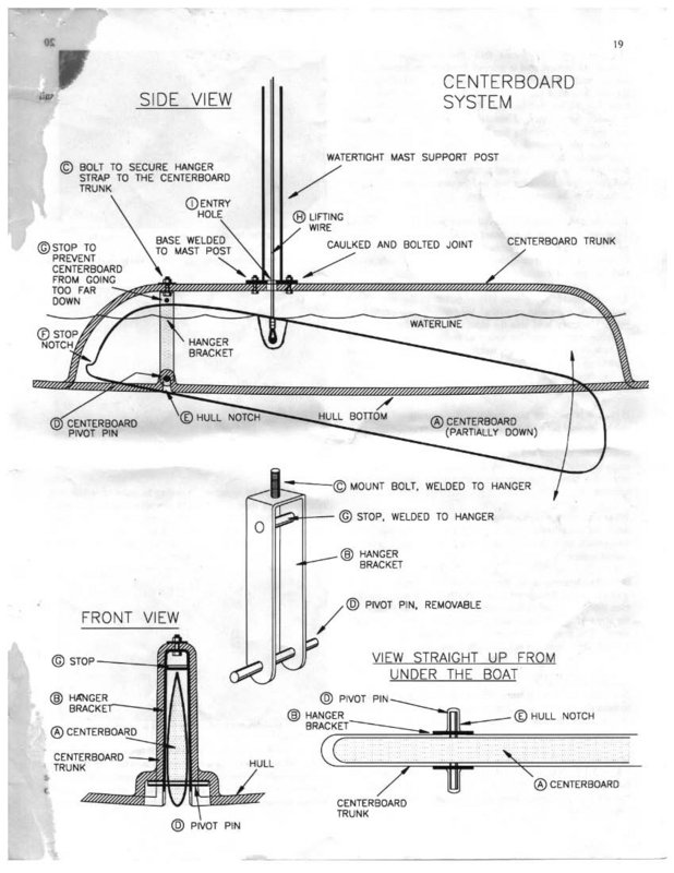

Vi ricordate cosa era successo con la deriva?
Bene, l'ho smontata e ho verificato che il "naso" della deriva non c'è e di conseguenza, la rotazione della stessa non puo essere fermata.
Mac26X_schema deriva.jpg [ 80.88 KiB | Osservato 2652 volte ]
Sicuramente è stata modificata dal vecchio proprietario, insieme ad un'altra modifica.
Sulla U sono state montate 2 lastre di acciao che secondo quello che ho capito, dovrebbero fare in modo che la deriva non sbatta di lato. (inserirò delle foto) Sicuramente questo è vero, in effetti non ho mai sentito la deriva (come succedeva sul viko, ma questo comporta che la deriva non scenda bene, infatti essendo leggera (si appesantisce con l'acqua che entra piano piano) ci vuole parecchio per farla scendere al suo posto.
Adesso, secondo voi cosa dovrei fare?
Premetto che il fatto che la deriva possa ruotare senza problemi in avanti, non mi da nessun problema (segnata una volta la cima so quando è in posizione) anzi, in caso di errore come già successo non faccio danni.
Il fatto di non essere "libera" in senso laterale, mi piace, non fa rumore e sicuramente è più stabile, ma allo stesso tempo scende male.

Fai due dischi di teflon sottile, (va bene anche il polizene o altra plastica sinterizzata) ed interponili tra le piastre e la parete. I dischi sono in materiale antiaderente e favoriscono la discesa della lama. Se proprio non c'è spazio, esiste anche del teflon montato su nastro adesivo. Lo incolli sulle piastre di acciaio ed il gioco è fatto

Il problema è che le due lastre d'acciaio, fanno proprio quello che dice Giorgio, tengono tutto stretto, quindi la deriva (che è leggera perchè vuota) non scende bene, mettendo del teflon (anche se sottile) la "strettoia" aumenterebbe, forse andrebbero tolte le lastre d'acciaio e sostituite con altre in teflon.
@ Tramp
Per quel poco che ne capisco, il problema della deriva (e dei timoni) vuoti che si riempino d'acqua, credo sia stato fatto solo per alleggerire nel trasporto. Il fatto che siano o no controstampati, credo che tu lo abbia detto per una questione di osmosi vero? Spero anche io di si, soprattutto il ballast, ma non ne sono sicuro.
Per quanto riguarda il perno di deriva, è vero che è sotto la linea di galleggiamento, ma il tutto non tocca manimamente la carena. Tutto il meccanismo della deriva, è attaccato alla barca con un perno solo in alto (come si vede dal grafico), di conseeguenza non credo che possa creare dei problemi.
Appesantire la deriva? Boo non so come diventerebbe la leva per tirarla su, già adesso per alzare la deriva devo utilizzare il winch, ma questo probabilmente perchè le due lastre la tengono stretta.

Be' io ci metterei le mani certamente:
- via le piastre o sostituirle con altre più sottili, accoppiandole con fogli di teflon in uno spessore minore dell'attuale; nel caso, soltanto teflon;
- tieni presente che il teflon andrà sostituito spesso, pena rotture e conseguente difficoltà di manovra;
- il perno a mollo non va perché in caso di rottura ti allaga la barca; se va bene, estrai il perno, molli via il paranco deriva deriva e tappi tutto; la lama la puoi, se puoi, recuperarla dalla pancia.
E sì, se la deriva non è scatolata prima o poi si infradicia; farei un foro di ispezione e nel caso riempirei di materiale pesante o se non è possibile anche solo di poliuretano a cellula chiusa.
I ballast lo stesso: ispezione; se non sono finiti con gelcoat, aerazione frequentissima e lavaggi con acqua dolce; se possibile, deumidificazione quando a secco. I fori di ispezione e aerazione dovrebbero esser saldamente chiusi per far funzionare i ballast come casse stagne, ma non saprei che tipo di portelli possano resistere eventualmente alla pressione... certamente non quelli da normale ispezione in plastica.

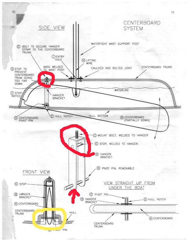

Sono già molto sottili, 1,5/2 mm.
Forse non hai ben capito il funzionamento:
La U in acciaio, ha un bulone di 8 che va inserito nella parte superiore della scassa (sopra la linea di galleggiamento Cerchietto rosso).
Il perno di deriva, sta sotto la linea di galleggiamento, ma è esterno alla scassa. (giallo)

Ok, grazie, non avevo visto proprio la 'front view'.
Insomma il perno si può cambiare calando tutto l'ambaradam?
No solo, si può togliere tutto il meccanismo della derva (compresa) solo svitando il bulone di 8. :lol:
Anche se ha il motore....... 8-)
