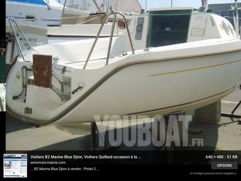

Daino ha scritto:
Ma cosa fai se inizia a piovere mentre stai raggiungendo l'ormeggio? Lasci che entri qualche goccia? Oppure stacchi il tubo e rientri con la benzina del serbatoio interno?
Ciao Daino se ti interessa fare il foro solo per passare la canna del serbatoio esterno ti consiglio quello che vedi nella foto,il cerchio a sx della poppa.
Nella mia barca ne uno a dx e sx, con il serbatoio nel gavone ci fai uscire la canna per attaccarla al motore , la puoi tenere fissa nel senso se piove o di notte non hai problemi come per alzare o abbassare il motore.

Qui si vede meglio.
