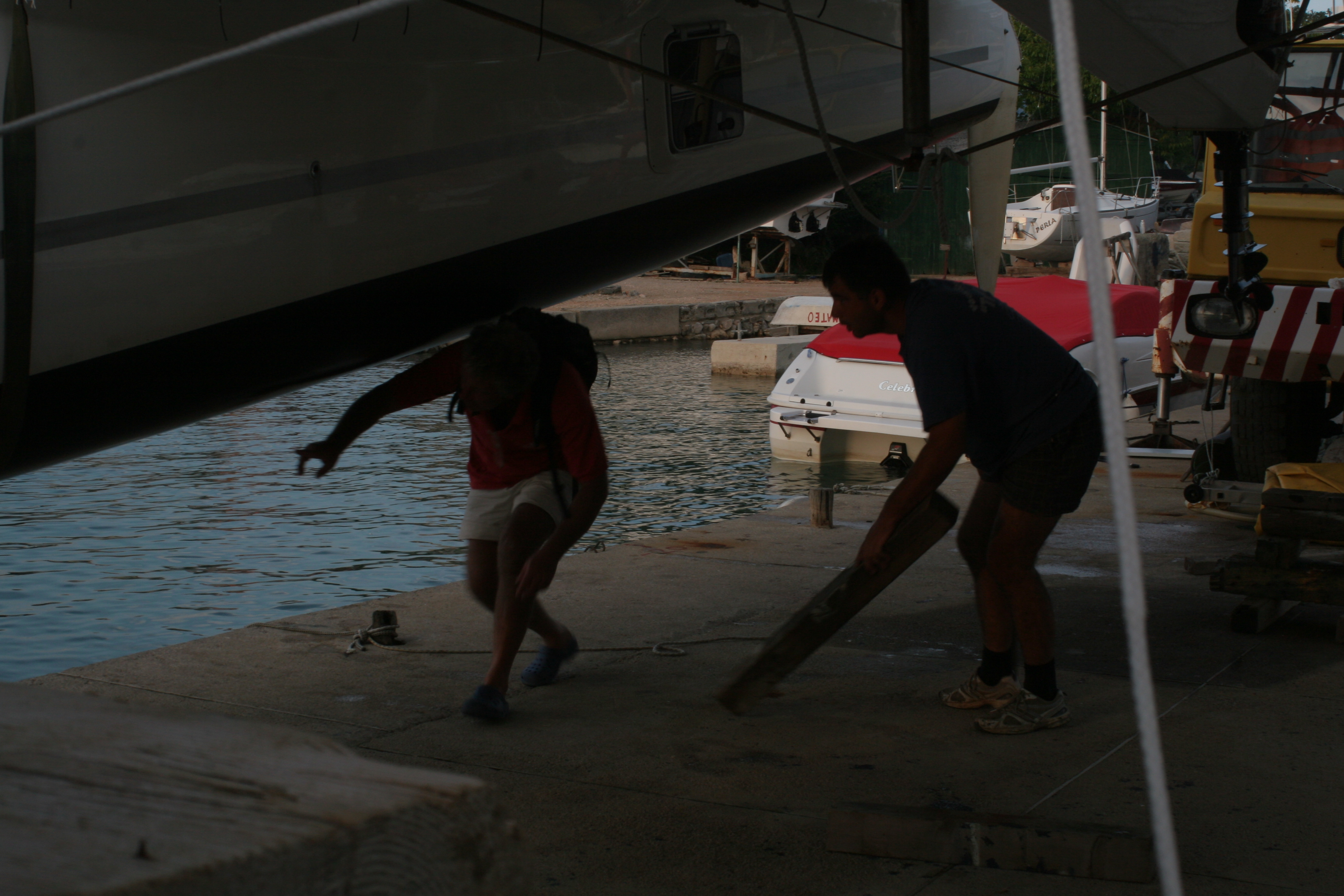

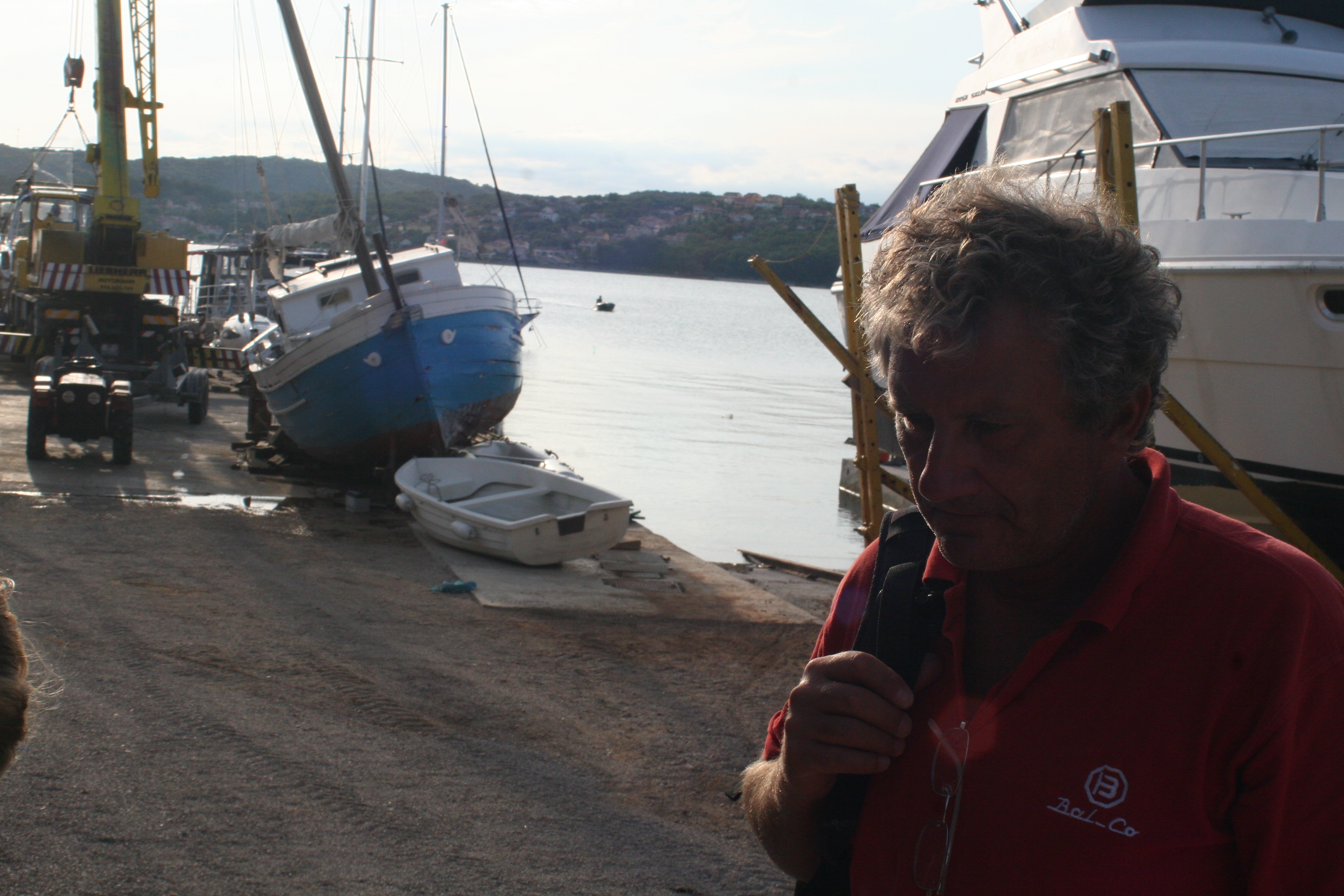

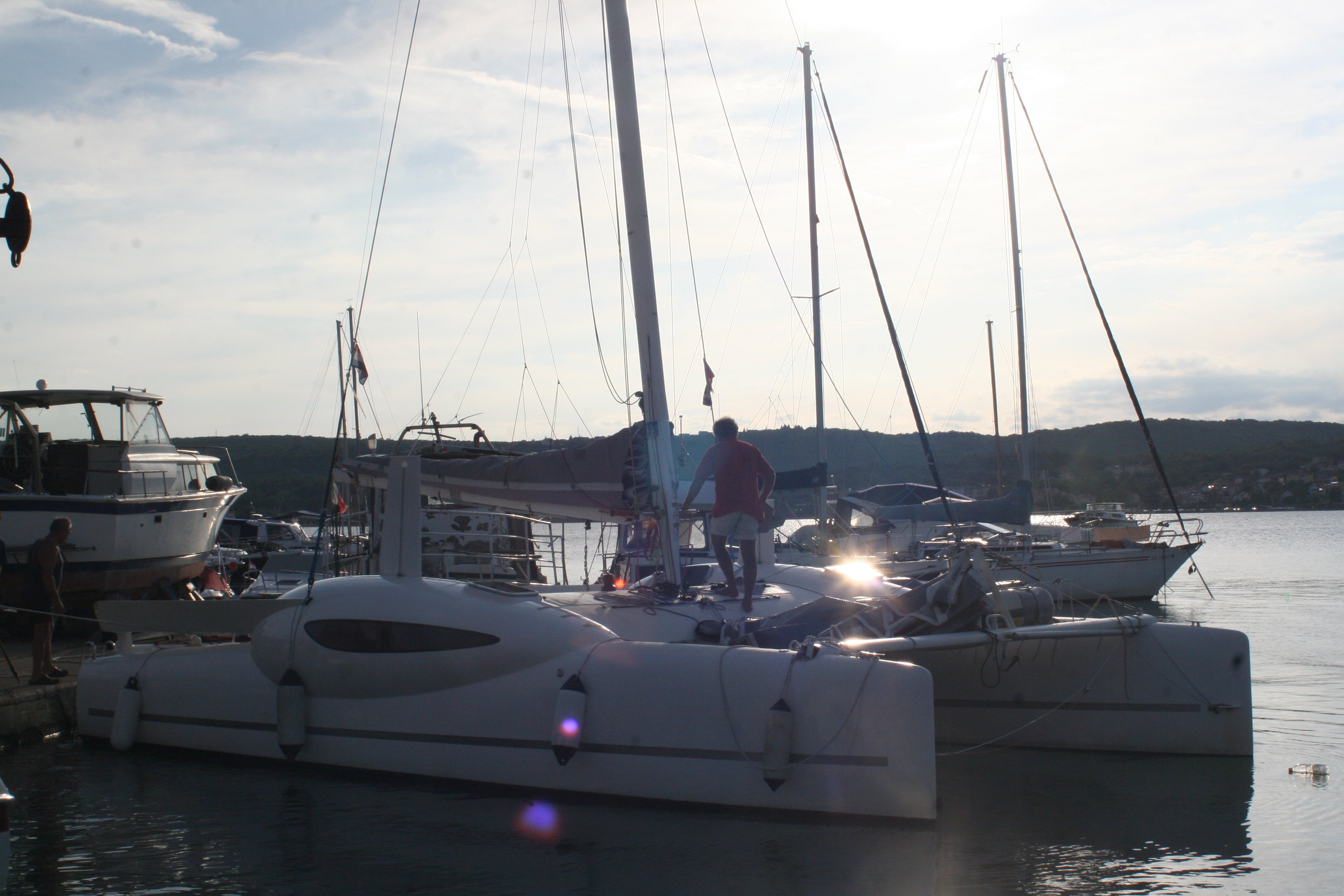

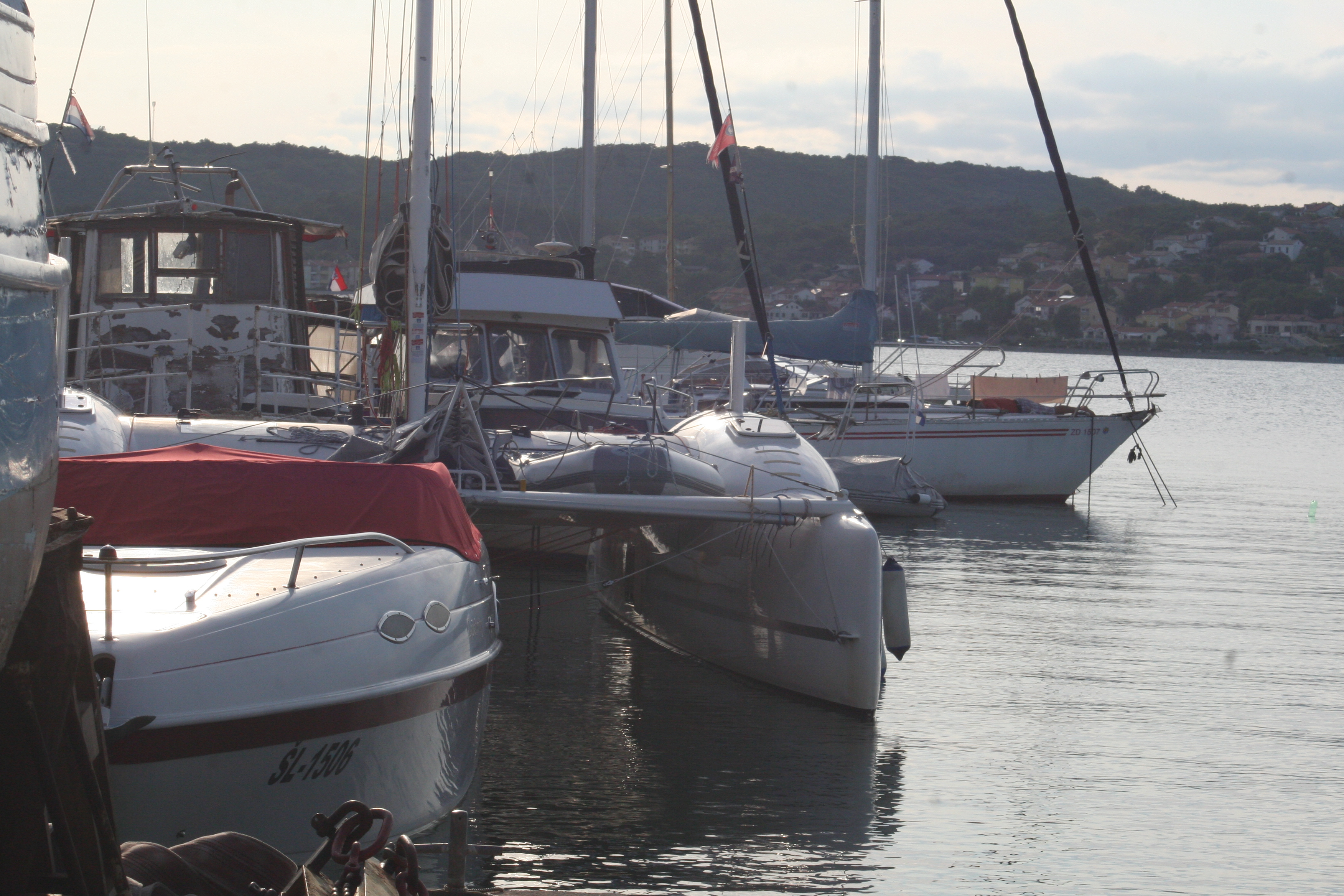

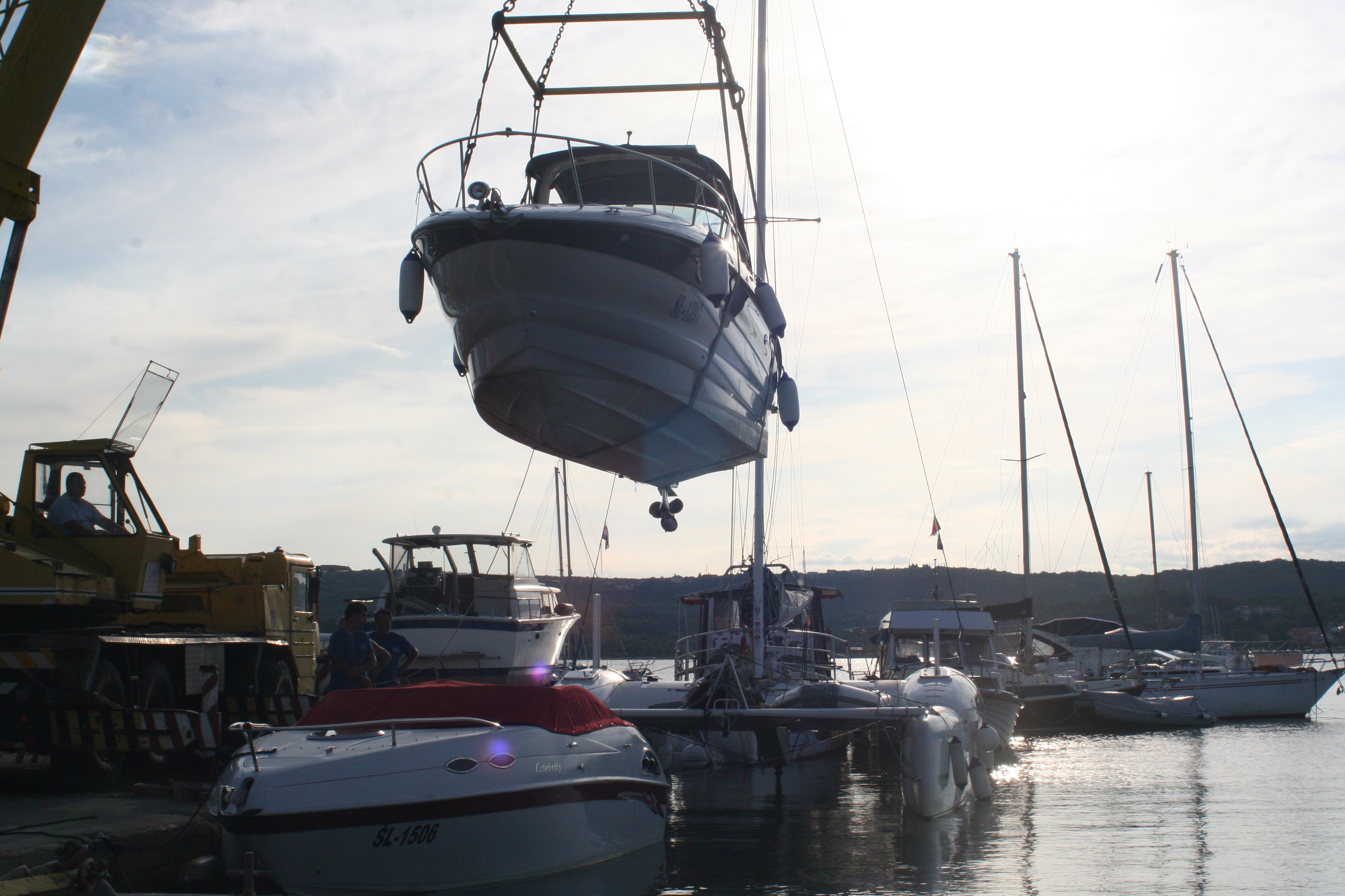

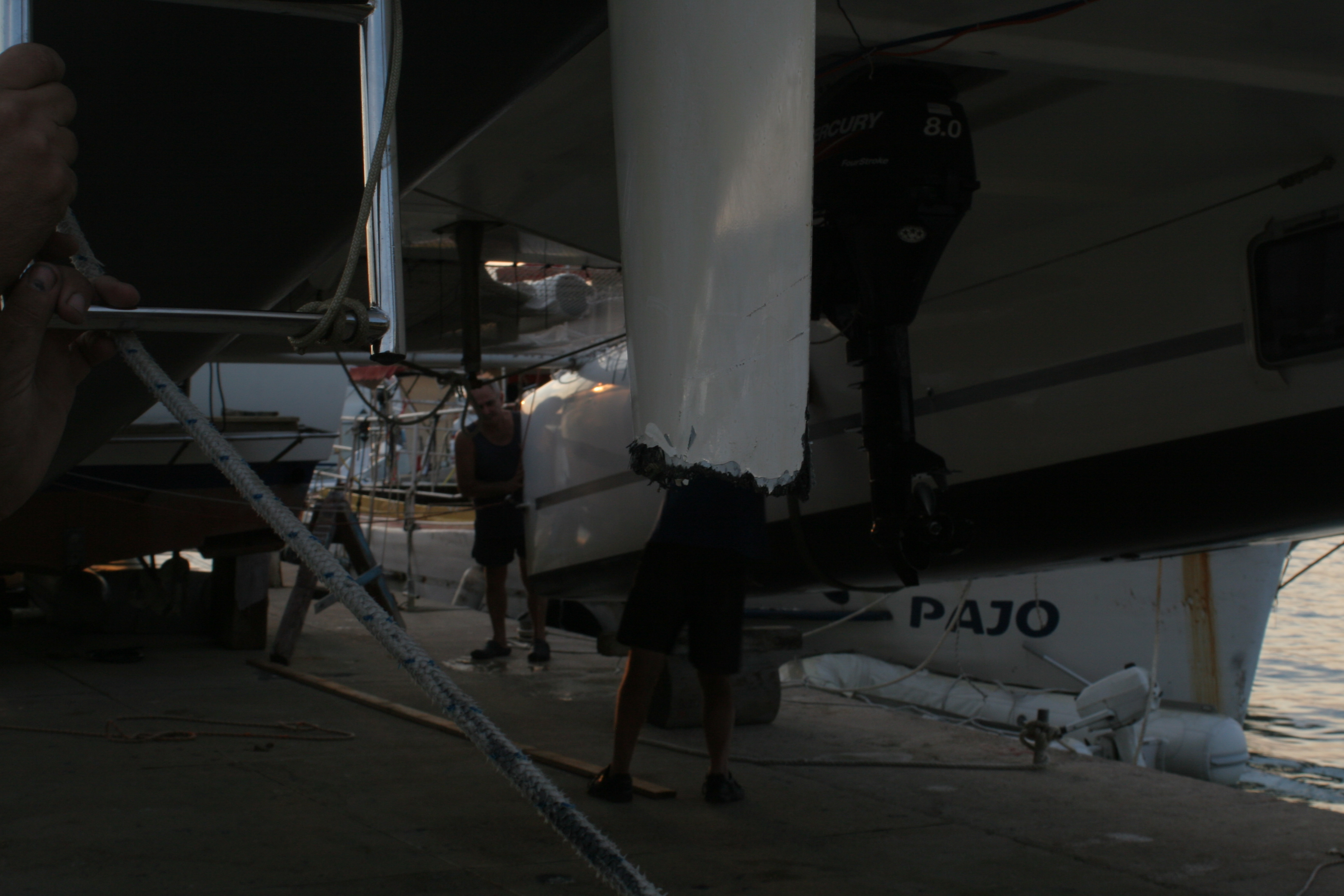

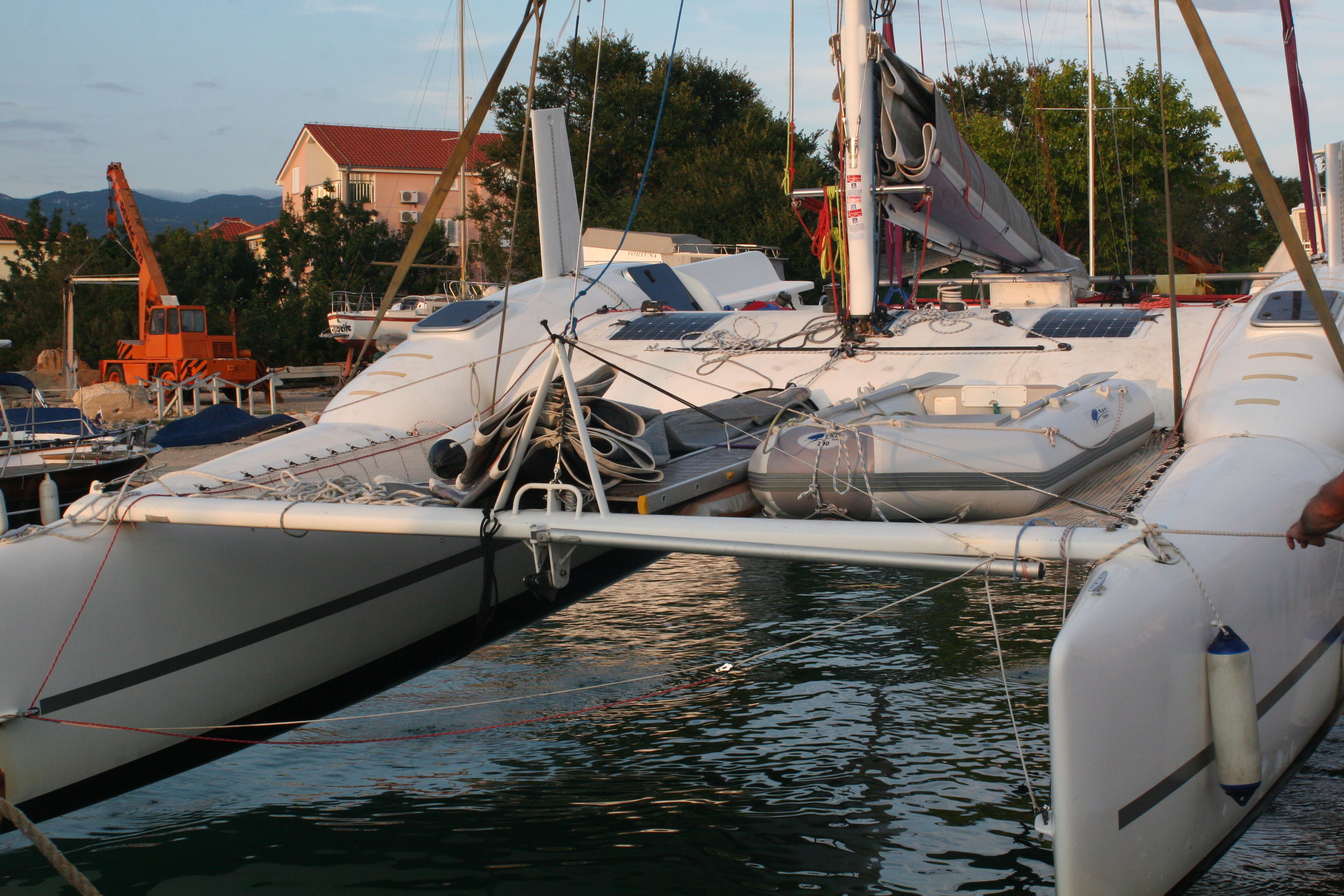

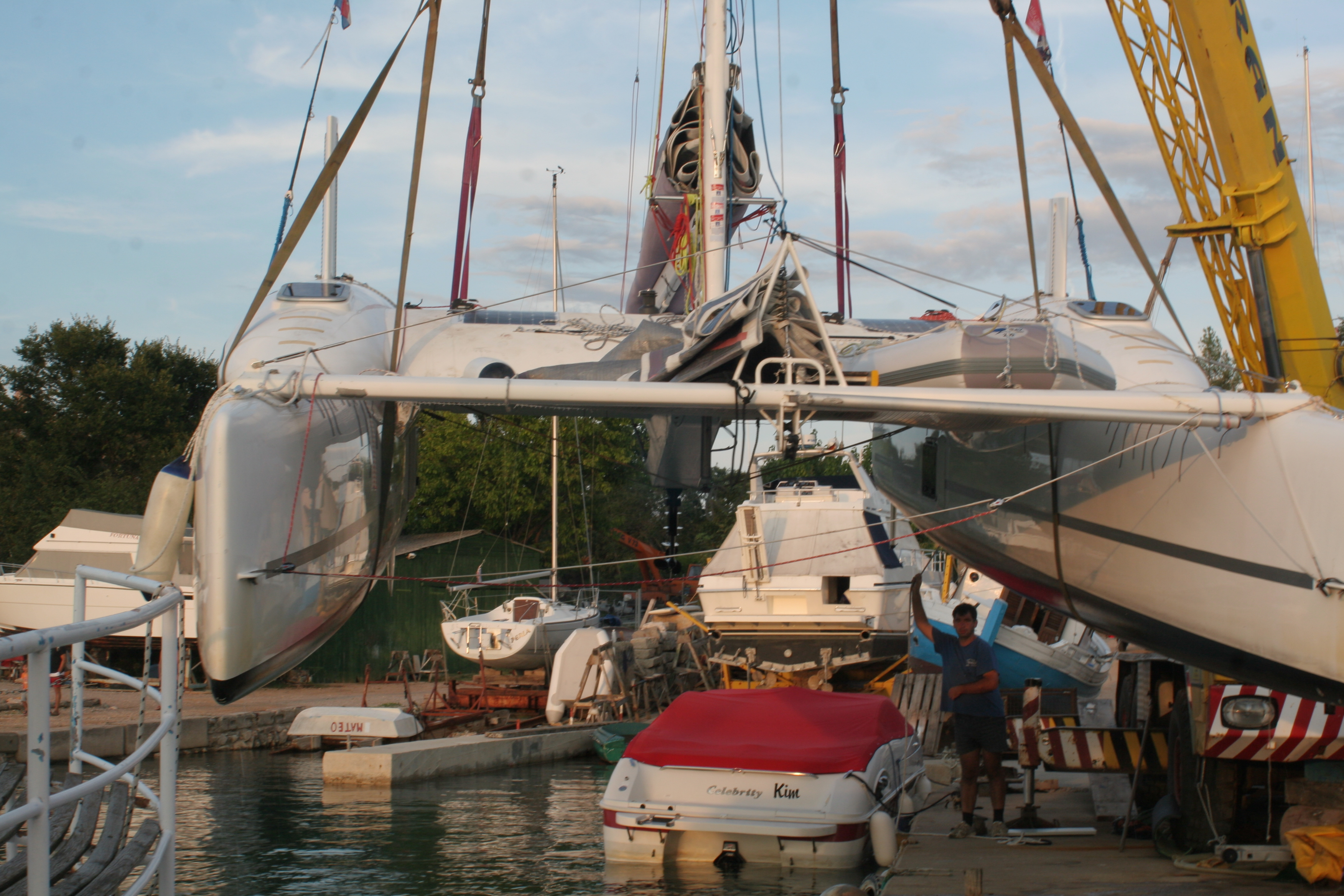

IMG_9449.JPG [ 3.23 MiB | Osservato 2742 volte ]
IMG_9451.JPG [ 2.83 MiB | Osservato 2742 volte ]
IMG_9461.JPG [ 2.76 MiB | Osservato 2742 volte ]
IMG_9464.JPG [ 3.59 MiB | Osservato 2742 volte ]
IMG_9479.JPG [ 3.85 MiB | Osservato 2742 volte ]
IMG_9484.JPG [ 2.66 MiB | Osservato 2742 volte ]
IMG_9492.JPG [ 2.36 MiB | Osservato 2742 volte ]
IMG_9494.JPG [ 2.02 MiB | Osservato 2742 volte ]
IMG_9495.JPG [ 2.04 MiB | Osservato 2742 volte ]
IMG_9437.JPG [ 3.82 MiB | Osservato 2742 volte ]
 Oggetto del messaggio: Re: La ballata del condor
MessaggioInviato: 26/08/2014, 15:36
IMG_9445.JPG [ 3.07 MiB | Osservato 2742 volte ]
questa è la più eloquente

Si vede che galleggia meno male. Timoni e derive sono poca cosa.
