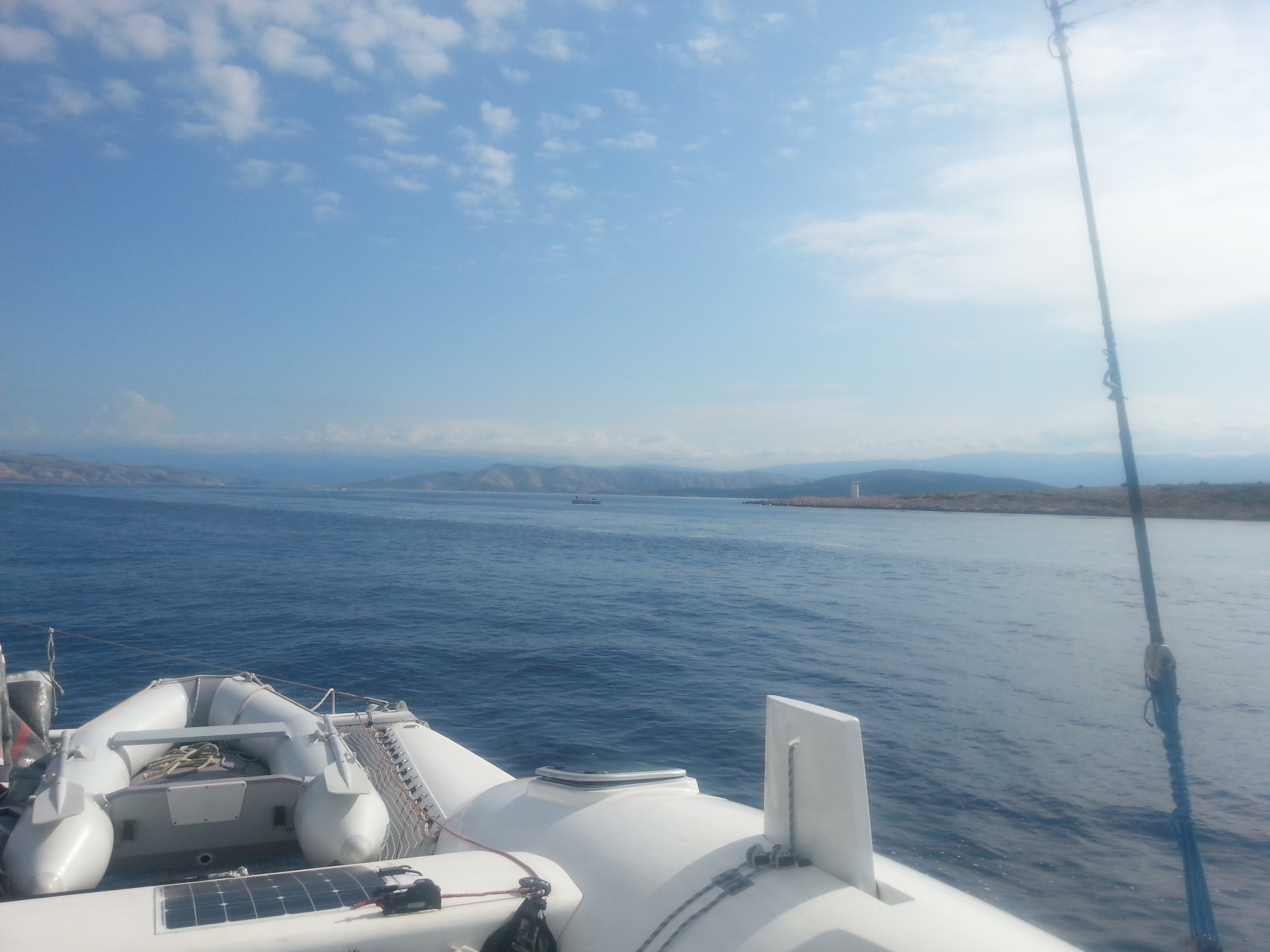

Gianduia:
Deriva sporgente non in coperta ma dall'ovetto, come è sempre stato quando navigo in condizioni non impegnative, anche di bolina e fino a vento 10-12 nodi. Con vento più forte le abbasso fino a raso-ovetto.

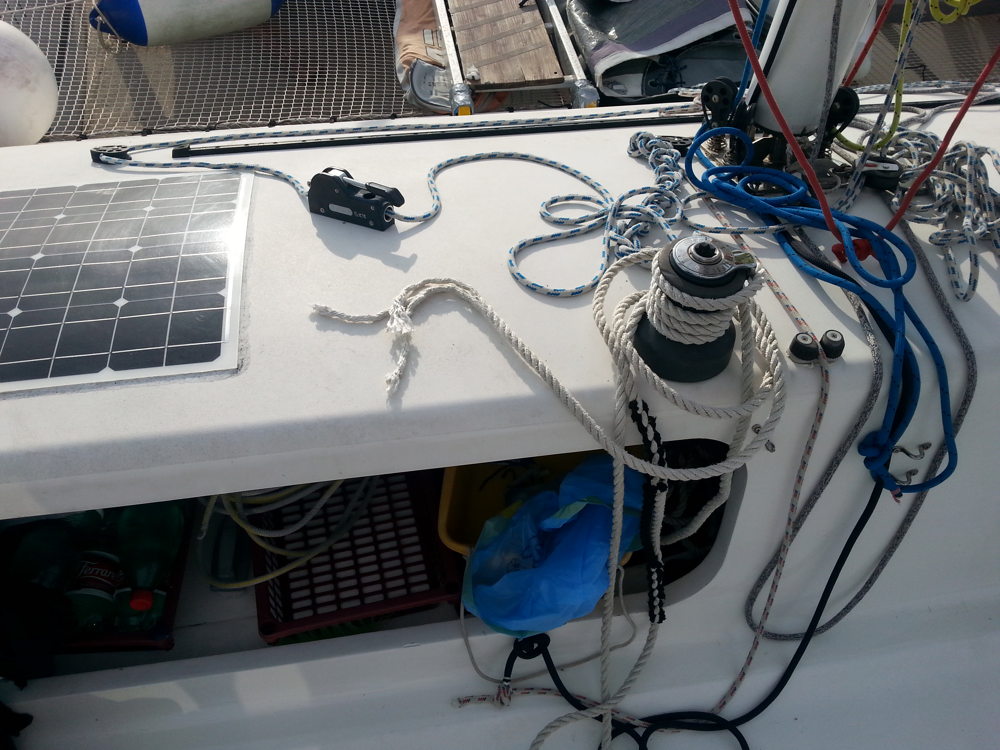

La cima dell'ancora. Spezzata circa dove esce da sotto il trampolino e passa sul rullo di gomma dove appoggia l'ancora a riposo.

Cerca anche di riflettere sulla dinamica dell'accaduto per capire se la cima ha ceduto per stress meccanico per tiro eccessivo oppure se si e' logorata impropriamente (es sfregando da qualche parte o facendo un angolo troppo stretto) perche' nel secondo caso non basterebbe solo un corretto dimensionamento o sovradimensionamento. Comunque , ci sara' tempo per ragionarci sopra.

Per l'ancoraggio, come giustamente dice Brontolo (che saluto), bisogna vedere dove si è rotta la cima. Aggiungerei di verificare se non si sia spezzata nella giunzione con la catena, che va sempre fatta con l'impiombatura e mai con la gassa perché il nodo riduce anche del 50% il carico di rottura teorico.
