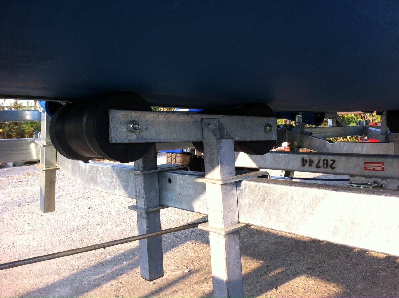

Per i rulli che ho acquistato io puoi rivolgerti qui, li produce lui, perchè aveva dei problemi con il suo carrello e li ha fatti da se poi li ha brevetteti e ha iniziato a produrli e venderli.
http://www.barninimoto.it/rullo.html
Per aumentare il numero di rulli, puoi fare un staffa strasversale ai piantoni del rullo singolo e ci monti due o tre rulli
Questo è il mio sistema, tra l'altro ora devo fare una traversa più lunga perchè mi sono accorto che uno dei due rulli fa a lavorare in una zona della chiglia "Morbida"
Grazie. Sono due rulli, mentre in centro c'è solo il bullone, non un terzo rullo? Il bullone centrale è stretto a ferro in modo che non bascula o viene lasciato molle?

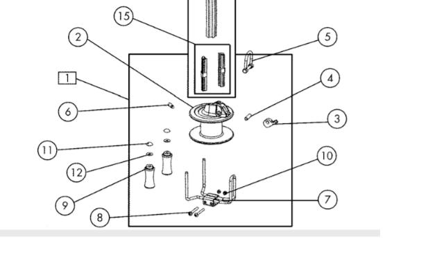

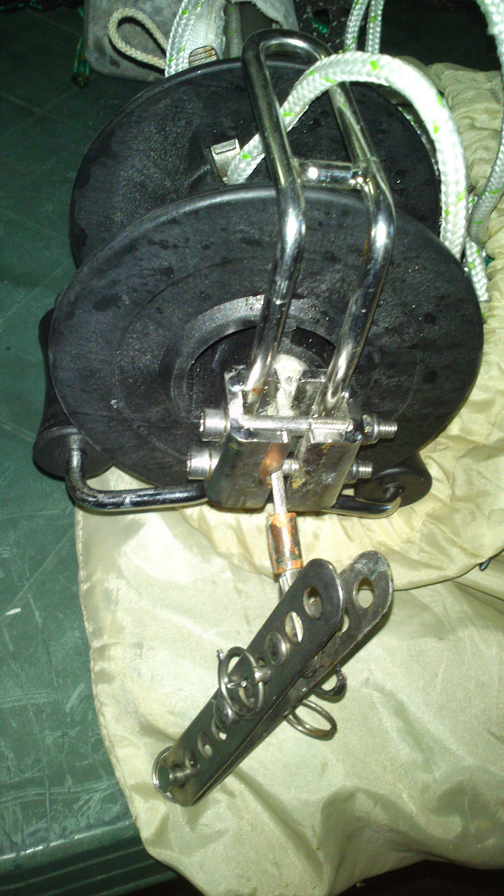

- tensionamento sartie
Fin da prima dell'arrivo del rollafiocco mi chiedevo come avrei fatto fissare il particolare 7 della foto allo strallo per fare in modo che non giri durante l'avvolgimento/svolgimento. Durante il montaggio sono riuscito a stringere i bulloni a brugola 8 della foto in modo da stringere il particolare 7 proprio sull'impiombatura dell'occhiello della sartia, e il tutto pareva funzionare. Arrivato a Finale Ligure ho dovuto, per un problema di lunghezza sartie che è prematuro spiegare, fissare lo strallo su un foro intermedio dell'arridatoio. Questo non mi ha permesso di impedire che il particolare 7 girasse durante lavvolgimento. Lascio immaginare il disastro.
Secondo voi quale è la maniera giusta di bloccare sto benedetto particolare 7?

 Oggetto del messaggio: Re: Il drugo in gita a finale ligure
MessaggioInviato: 18/07/2013, 22:13
Infila nel 7 le due piattine (abbassa quanto basta l'avvolgifiocco) così non gira
