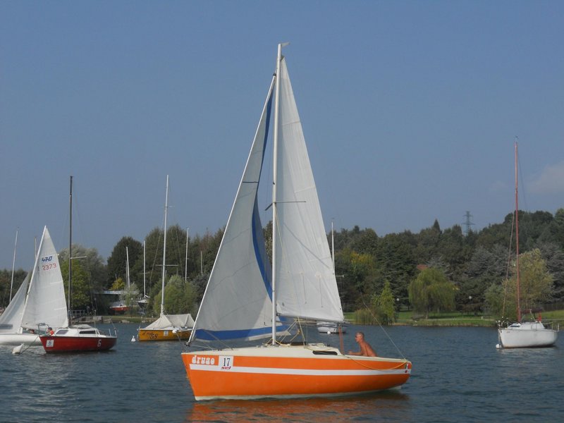

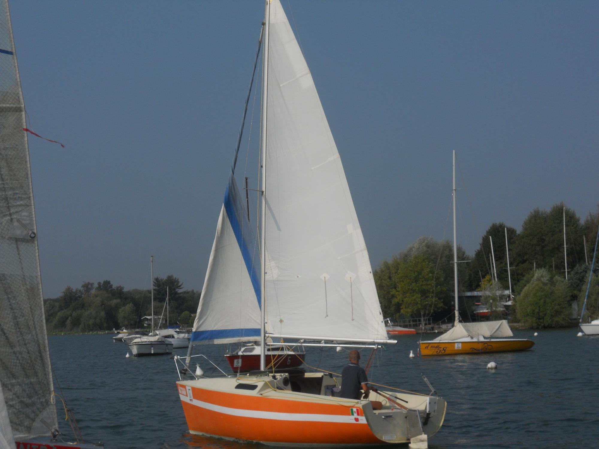

Ma allora mi devo tenere questa?!? A me sembra vecchia, pesante, brutta, rattoppata e piccola. Urge che qualcuno mi insegni ad usarla al meglio prima di cambiarla? Sto lavorando ai fianchi il Tramp, ma non c'è verso di farlo venire al lago :(
Riguardo alla foto, era qualche minuto prima della partenza, a pochi metri dalla linea di partenza, tenevo il genoa a metà per manovrare più velocemente e facevo passare il tempo. A pochi secondi dalla partenza ho aperto tutto il genoa. A proposito di genoa, brutto vero? Prendo quello di enzo betty che è un pochino più piccolo e lo manovro meglio? Mi piacerebbe tanto sapere dove andrebbe poi armato un eventuale barber. Base 283, sabato misuro...

Primo: molla la base, la randa è impiccatissima, forse anche un po' di drizza e di paterazzo, quest'ultimo non vedendo la penna di profilo non sono sicuro.
Secondo: se posti ancora una foto con la scotta fra le due sartie... ti banno :roll: ;)
La randa personalmente aspetterei, rischi di entrare in un loop di spese volte a far correre la barca quando il problema è altrove.
Il genoa non sembra male, forse è salvabile già così com'è, ma in ultima analisi potrebbe bastare, credo ne abbiamo già parlato, rifilarne qualche decina di centimetri, ma prima di tutto ciò vorrei vedere tutte le vele che hai a disposizione.
Se invece decidi di fare le vele, allora fallo per vincere, lascia perdere il dacron, vai da un buon velaio e modifica tutto.
P.S. per la tua randa, scherzavo, non va bene sulla mia.

- E' vero, fino a metà regata il paterazzo, la drizza e la base della randa erano cazzate a ferro. Erano mesi che non si vedevano dieci nodi a viverone, mi sono fatto un po' prendere...
- Ovviamente questo genoa non ha le scotte fra le sartie, ma esterne!
- Passa da viverone un qualunque weekend a tua scelta, ti faccio vedere le vele e tu mi fai vedere come si regolano, ok?!?
