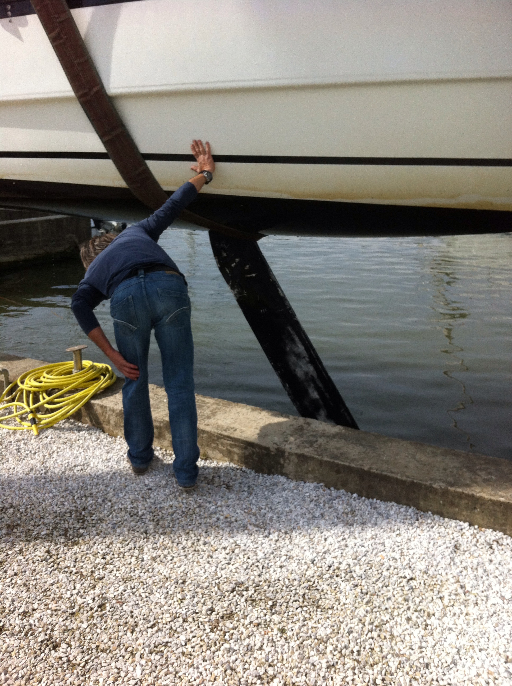

Indovinello: dove si trova la prua?
image.jpg [ 1.66 MiB | Osservato 2507 volte ]
 Oggetto del messaggio: Re: Varo Mausle II
MessaggioInviato: 27/04/2014, 15:53
A sinistra.... spero :?
MessaggioInviato: 27/04/2014, 15:58
Io non sono certo di volerlo sapere...... :shock:
MessaggioInviato: 27/04/2014, 17:12
Lo spero vivamente... :shock:
MessaggioInviato: 28/04/2014, 10:05
Ebbene, la prua è a dritta :shock: :shock:

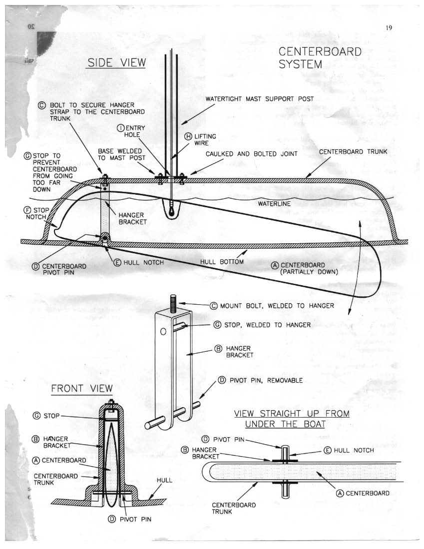

Ma per fortuna non è successo niente di grave, la testa della deriva, sopra il perno di rotazione, ha un dente che dovrebbe fare da fermo appoggiandosi ad un'altro perno più alto, ma a prima vista, il fermo è troppo in alto e non serve a niente. E' stato sufficiente spingere la deriva indietro e tutto è tornato a posto. Ora devo fare attenzione a non farla saltare di nuovo in avanti e poi a fine stagione smonterò il tutto e verificherò quali accorgimenti prendere.
questo è lo schema della deriva secondo la casa costruttrice
Mac26X_schema deriva.jpg [ 92.5 KiB | Osservato 2478 volte ]
