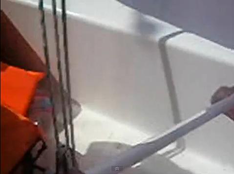

Qualcuno mi aiuti a convincere Francesco che quella scotta di randa non si può guardare, con quel passaggio sprecato... e mai che si vedesse l'attacco a pavimento mannaggia...

Feci una serie di foto che non mi ricordo più dove l'ho messe per farti vedere dov'è il problema. Comunque per fare quello che dici te bisogna modificare la meccanica, non basta modificare la posizione la scotta.

Ha un violino in luogo del bozzello a ricavo. Certo potrebbe usarlo altrove, credo sia parte del vang, ma funzionalmente rimane un circuito a 2 vie e non è diverso dal mio.
Sfruttare quel paranco necessita di in basso di uno strozzatore con violino a ricavo, ma un paranco a 3 vie non ha utilità reale vista la trazione della randa del Viko.
bozzello violino
Bozzello con arricavo
Con questo sfrutterebbe il violino attuale

Esatto, manca l'arrivacavo. Dovrei sostituirlo.

Beccata la foto in un vecchio video, in quel punto ci vorrebbe l'arrivacavo, come l'ultima immagine che giustamente ha messo Paddy:
Tramp.jpg [ 14.12 KiB | Osservato 2912 volte ]
