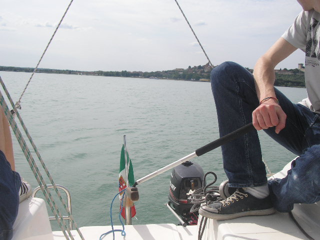

Salve a tutti, probabilmente, questa settimana, approfittando del ponte :lol: , dovrei portere la barca in mare. Ripensando a come sono andate le cose le volte scorse, mi è venuto in mente una cosa:
Manovrando a motore, mi sono trovato in difficoltà per la scomodità del motore (troppo basso) e del fatto che il timone della barca non poteva girare liberamente dal lato del motore per la presenza di quest'ultimo. Allora dopo l'inverno ho modificato il supporto del motore e l'ho reso mobile con 5 posizioni anzichè 2 come era (in teoria adesso il timone dovrebbe passare sotto al motore e poter girare liberamente, ho girato la pala del timone come mi avete suggerito (era montata al contrario :oops: ).
Comunque la mia domanda è questa, come fate le manovre a motore? Usando il motore come timone oppure mettendolo al minimo e usando il timone? :roll:

A marcia avanti con il motore bloccato utilizzo il timone della barca tranquillamente. Per uscire dal posto barca a marcia indietro poi a sinistra e poi avanti mi devo aiutare con il timone del motore girando anche lui, sennò non ce la faccio a fare una manovra "pulita". Comunque penso che, in generale, tutte le classiche manovre in porto con spazi relativamente ristretti non si riescano a fare senza manovrare ruotando anche il motore. Pogoria, tempo fa, ci aveva fatto vedere un "accrocco" molto utile in cui aveva collegato il timone della barca al motore in modo che ruotassero tutti e due.

Giustissimo quel che dice Francesco.
Vedila così:
-da fermo il timone non serve a nulla, prevale l'elica del motore;
- col motore indietro, dritto fisso, appena assumi un po' di abbrivio puoi pensare di usare il timone; fai bene attenzione che la pala del timone possa lavorare su angoli, sia pur limitati, ma efficaci per manovrare, senza scontrarsi con il gambo né con l'elica;
- lo stesso, forse più efficace, ottieni col timone fisso dritto e manovrando col solo motore; vale sempre la precauzione di non far tritato con l'elica;
- più efficace ancora è se siedi in modo da poter manovrare tutti e due contemporaneamente; ma attento ché indietro uno dei due o tutti e due non ti prendano la mano mettendosi violentemente alla banda.
- a secco di vele puoi anche pensare di tenere sollevata la pala del timone e usare il motore finché manovri indietro (verifica prima che si muova la testa motore senza interferire con la testa timone), poi una volta svincolato da ostacoli potrai abbassare la pala, manovrare solo avanti mentre issi le vele e dai loro vento, spegnere finalmente il rompino e godertela...
Questo, per adesso.
In seguito, con barca sul carrello, vedi se puoi inventatri un braccetto ad innesto rapido che ti colleghi insieme le due barre, (o la barra del timone col corpo del motore, in una sua parte prodiera e metallica, insomma non certo il coperchio... :D ); in questo caso, potrai dirigere col timone ed avrai il massimo di efficacia a motore, in avanti e indietro.

Per ora grazie dei consigli, per quanto riguarda l'accrocchio per collegare motore e timone insieme, ho già provato, ma al momento mi sono fermato in attesa di aver capito bene l'altezza del motore, anche perchè se non sono in asse, e siccome hanno perni di rotazione non in linea tra loro, la rotazione sui due lati non è la solita.
Comunque è una cosa che voglio studiare bene.

..sul Macgregor sono collegati assieme..infatti si manovra in un fazzoletto... :D 8-)

con il viko è pressoché impossibile, senza timone in acqua è una saponetta sul ghiaccio. Ho provato rischiando un grosso coccio, appena togli motore, perdendo quindi trazione, la barca parte girando dove gli pare.
Io a motore:
- normalmente tengo il pantografo tutto abbassato e manovro con il timone
- in manovra alzo il motore in modo da avere i comandi più vicini e uso il timone per direzionare, se proprio necessario, ma è molto raro, agisco anche sul motore ruotandolo.
