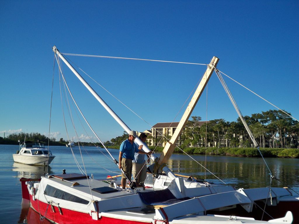

può interessare?
4228244374_349cf38d0c_b.jpg [ 420.98 KiB | Osservato 1996 volte ]

interessa di molto, spiega spiega

in realtà c'è ben poco da spiegare. Ho chiesto ulteriori chiarimenti nel forum di wharram, ma dalle foto è abbastanza chiaro. Lì, c'è una serie di foto che non sono riuscito a caricare sul montaggio di un Tiki26 e usano questo sistema. Faccio notare che l'albero wharram normalmente non ha boma, quindi è evidente che quello è un accrocchio posticcio. Le sartie nei cat wharram DEVONO essere regolabili e legate con delle cimette o cinghie e si cazzano durante l'issata per impedire "sbandamenti". Poi basta tirare. Se ho notizie ulteriori informo

...non ha boma...
nell'ovvietà delle cose non avevo mai pensato che il palo da utilizzare per il paranco lo avevo già a bordo :roll:
potrei montare un attacco per la trozza del boma al piede dell'albero, ideona! Magari il prossimo anno 8-)
