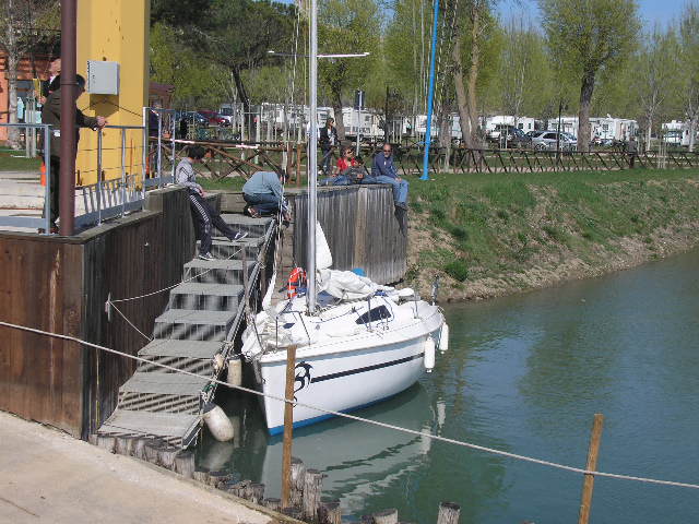

Per poterlo fare con comodità devo portare la barca a questo pontile, ovviamente con la barca girata dall'altra parte. Altrimenti uno come fa? :?
 Oggetto del messaggio: Re: Bandiere a bordo e loro collocazione
MessaggioInviato: 12/05/2010, 9:21
Se proprio non hai voglia di disalberare, mi sa che:
- ali la barca su carrello e la porti a fianco di un primo piano;
- oppure scavi sotto la barca un buon metro, e aspetti che il lago si asciughi un buon secolo... poi fai tutto veloce da quella scaletta :twisted:
