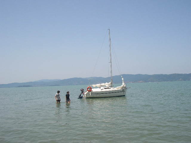

Comunque per quel che mi riguarda qualcosina faccio anch'io, poiché ritengo essenziale controllare l'albero:
1) tutte le volte tensione delle sartie con le mani e verifica degli arridatoi;
2) una volta all'anno controllo con il tensiometro;
3) controllo lungo la canaletta se l'albero è dritto;
4) si controlla che l'albero sia inclinato verso poppa e si tiene cazzato il paterazzo.
Probabilmente tutte operazioni inutili perché le vele sono specie di mutande, comunque tutto fa.
Qui forse si vede un po' l'inclinazione dell'albero verso poppa:
P1010066.JPG [ 77.7 KiB | Osservato 5988 volte ]

1) concordo... alte dure e basse belle lasche, se sono in tensione o c'e' il paterazzo cazzato o c'e' qualche problema.
2) io non uso il tensiometro. il tensiometro e' nato per le regate ad uso dei giovani velisti che hanno la loro scheda e conoscono tutte le tensioni in base al vento atteso. se non sei uno sparaboe controllare la tensione ha poco senso.
3) vorrei aggiungere che anche se e' difficile andrebbe controllata anche in navigazione, il sistema albero sartie e' relativamente elastico, si controlla soprattutto che la penna non vada sopravento, se "spenna" (sottovento) un po va bene
4) no, non e' assolutamente detto che l' albero debba essere inclinato verso poppa, in generale se piano velico e piano di deriva sono giusti l' albero dovrebbe essere dritto, si sposta indietro la testa per rendere orziere le barche neutre, e per questo difficili al timone di bolina ma spostare in dietro la testa vuol dire spostare indietro il centro velico e cio che potrebbe sembrare buono per la bolina potrebbe trasformarsi in un disastro alle portanti, barca che straorza o peggio che non va alla poggia.... mi sembra di aver letto un tuo post dove dicevi di ridurre molto presto la randa... forse e' colpa della tua regolazione (prendimi con le molle che io sul vico non ci sono mai salito... quella merdina di paddy non mi ha mai invitato)
