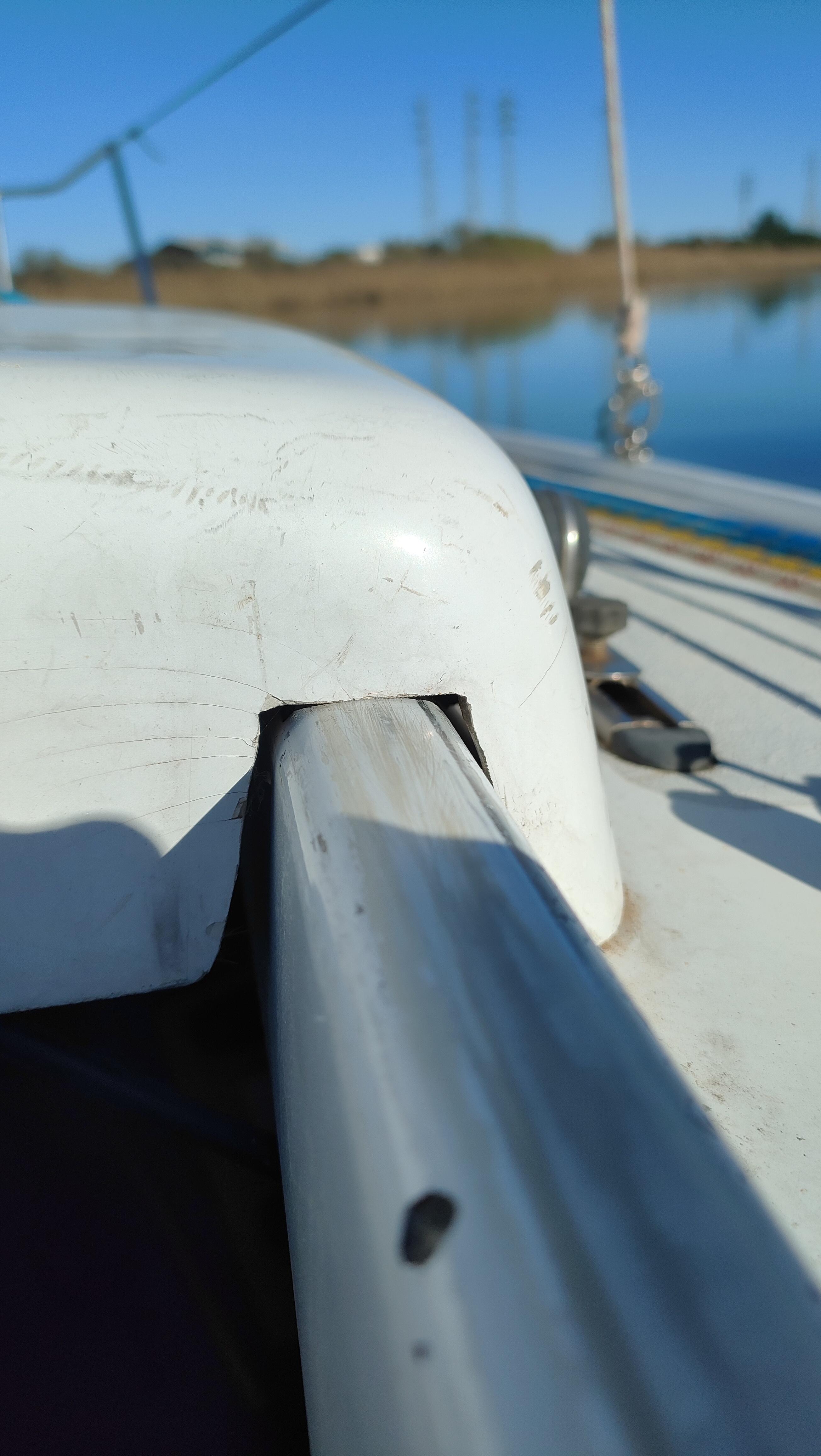

Ciao a tutti,
Approfitto della pausa invernale per cercare di risolvere qualche problemino.
Il tambuccio del mio Micropomo in apertura è rumorosissimo, tipo che quest'estate la mattina avevo quasi vergogna ad aprirlo perché svegliavo tutta la rada. Le ho provate tutte, limato le guide, ingrassato, aumentato il gioco, non so veramente come risolvere il problema.. qualcuno ha lo stesso problema? Idee?
Non saprei come rivestire le guide,che ora sono in gelcoat.. forse un materiale duro, che consente scorrevolezza, ma di poco spessore?
Grazie

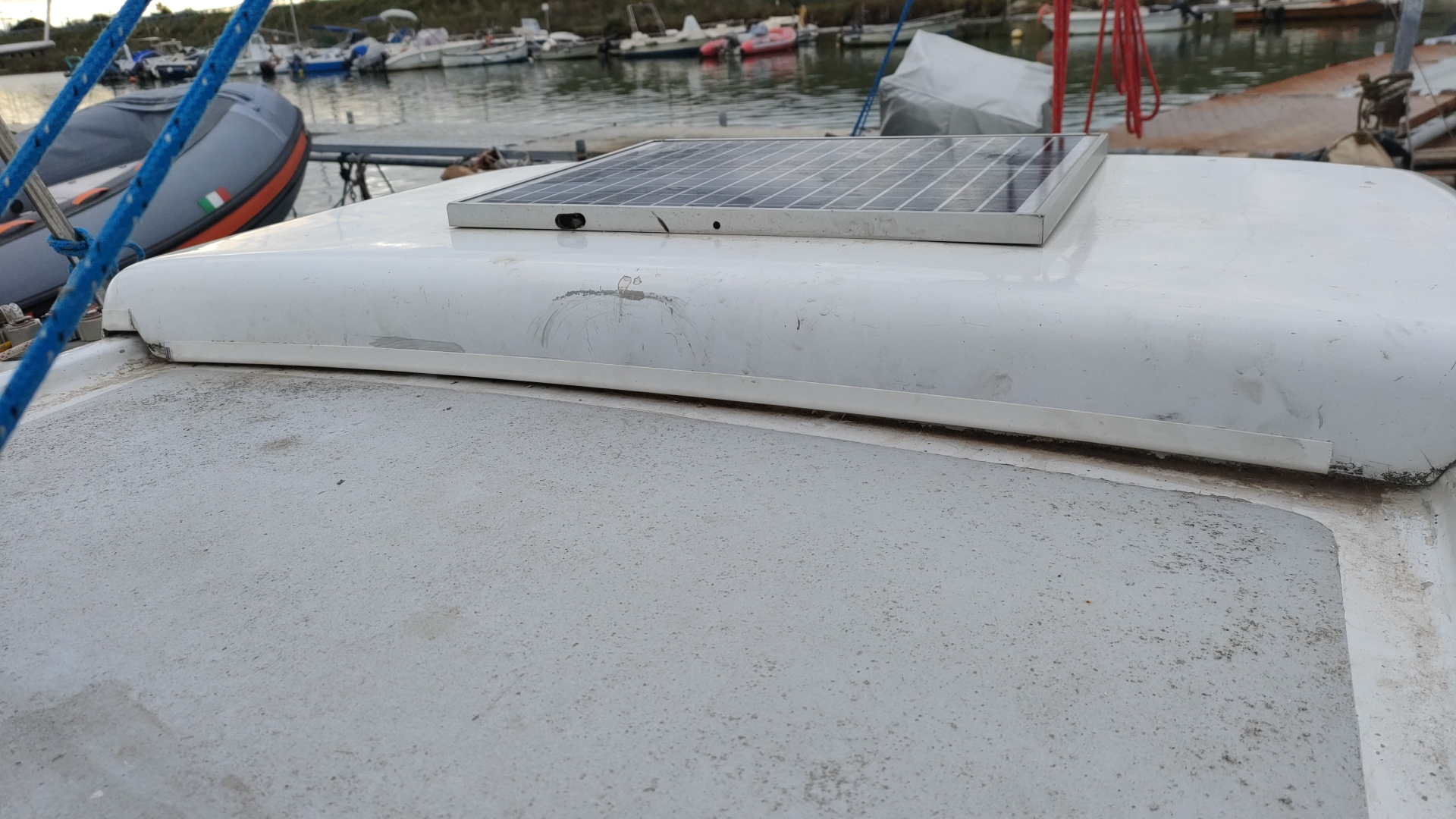

Ecco un paio di foto del problema..

nessuna parte del tambucio in vetroresina deve toccare lo scafo.
Il mio tambucio e' sostenuto e tocca solo sulle quattro staffe in alluminio che entrano dentro la scanalatura a lato e non fa nessun rumore.
Non e' mica che nel tuo mancano queste staffe?
Fai una foto del lato del tambucio che capiamo...

Fabiodeca ha scritto:
Devo verificare, ma a memoria invece che delle staffe ci sono delle "L" in alluminio che scorrono nella guida.. quindi forse sono mal posizionate.. mh
chiamale "L" in alluminio se ti piace, sono le staffe di cui parlavo io...
gia' a vedere le foto che hai inviato si nota che il tambucio e' troppo basso e tocca la guida in VTR e forse lo scafo ai lati.
evidentemente quelle "L" sono fissate troppo in alto nel tambucio.
O le sposti (che pero' significa chiudere i fori attuali e rifarli appena sopra..)
oppure, piu' semplicemente, limi ulteriormente i bordi del tambucio in modo che non tocchi da nessuna parte la guida e la vetroresina dello scafo ma sia sospeso sulle "L".
Venerdì faccio delle foto.
certo, tutto aiuta a capire meglio.
sai come si sfila il tambucio dalla sede, vero?
(io l'ho capito dopo un bel po'... :roll: )

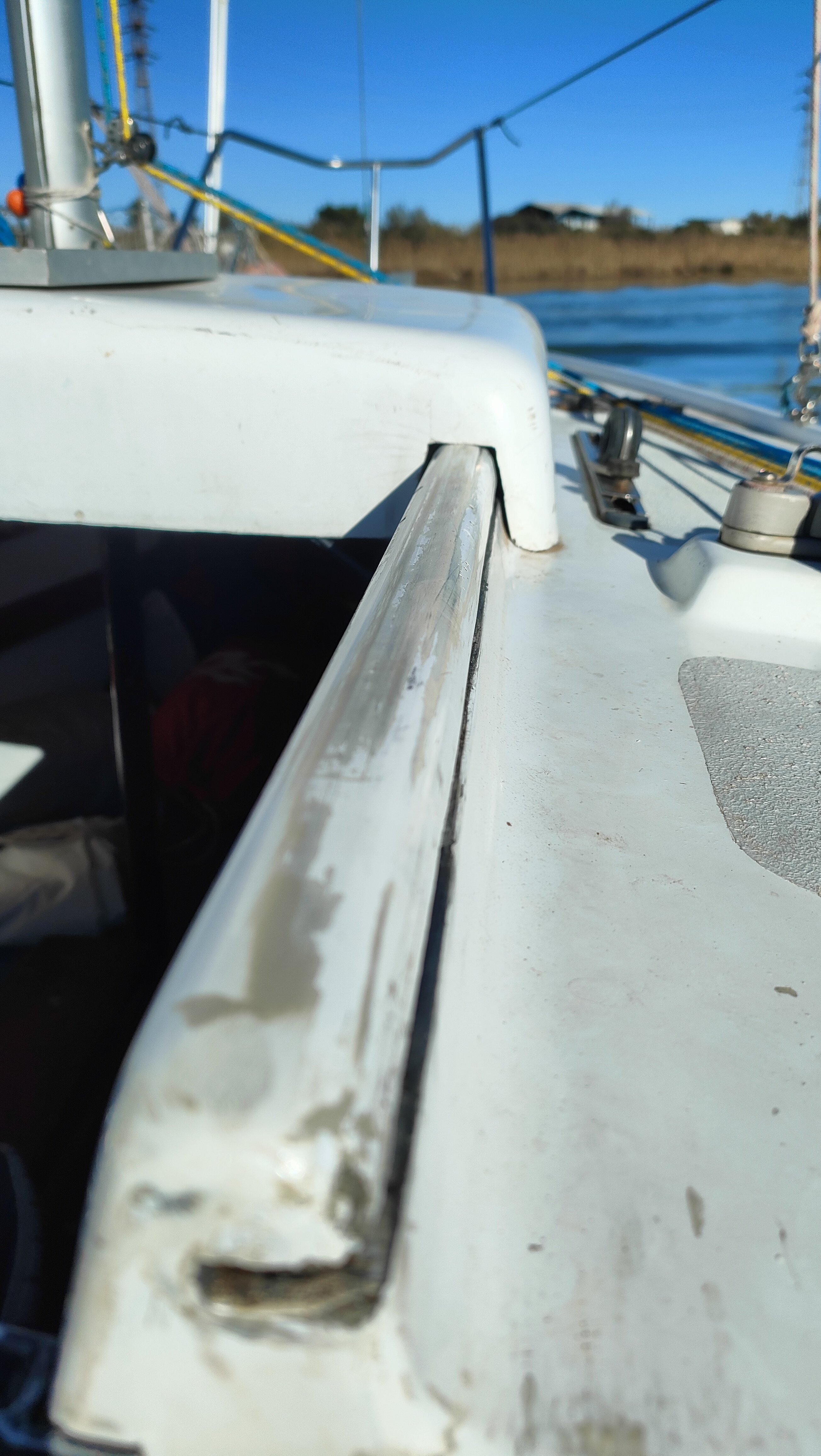

Problema (quasi) risolto: innanzitutto due delle staffe a L si erano piegate, quindi ridando forma ai profili già c'è stato un miglioramento.
Ma ho finalmente capito che lo strisciamento non avviene sulle guide come pensavo, ma sul bordo trasversale 'posteriore', per colpa della vernice antiscivolo che rende la superficie decisamente più spessa.
Quindi per ora ho migliorato con un profilo di plastica di 1mm che agevola lo scorrimento e rialza il tambuccio,tanto tra qualche settimana volevo comunque ripristinarlo ...toglierò quell'antiscivolo che li non ha senso, resino un paio di punti e rivernicio tutto che ora è veramente brutto. Grazie come sempre!
IMG-20241129-WA0006.jpeg [ 1.18 MiB | Osservato 5553 volte ]
