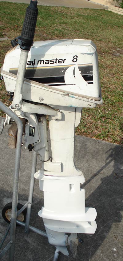

se il sailmaster 8 e' come questo...
sailmaster8.jpg [ 64.4 KiB | Osservato 6303 volte ]
allora e' abbastanza chiaro il motivo.
Praticamente il piede di quel motore e' un timone... per forza che vai dritto...
non che il nuovo sia meglio..
do.jpg [ 135.12 KiB | Osservato 6303 volte ]

Quello sopra.
Tecniche ninja adeguate? :3
Se proprio devo devo lo sblocco (adesso è fisso) e manovro col motore in porto (sperando che in crociera sia più gestibile)... Ma preferirei qualche altra soluzione XD
