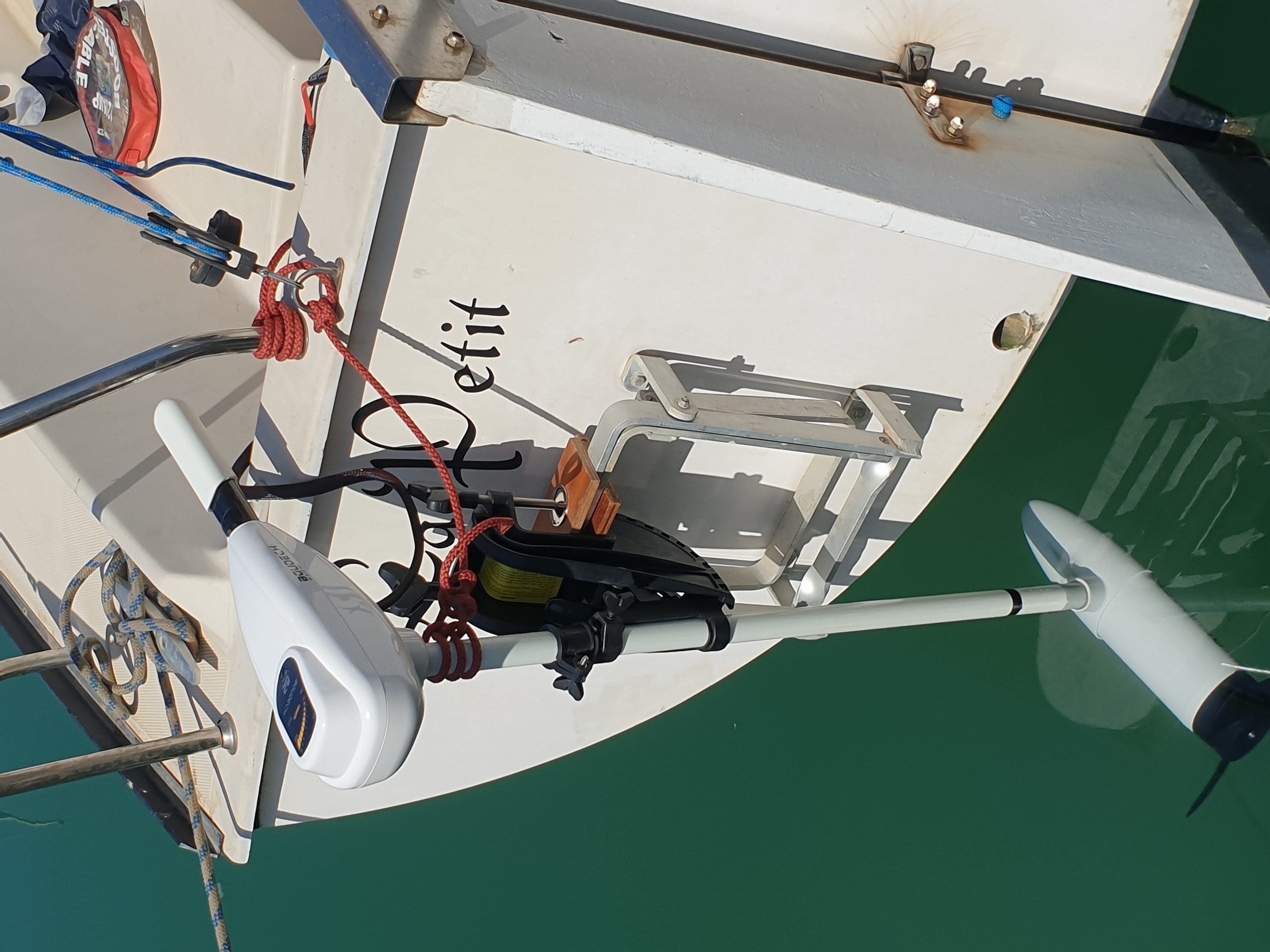

Per ora abbiamo solo provato a vedere se riuscivamo ad installarlo utilizzando come supporto la scaletta (sulla cui solidità posso giurare, avendo tranquillamente sopportato il mio peso più di una volta), e in qualche modo è possibile anche se ora dobbiamo sistemare meglio la cosa.
Poi abbiamo provato con dei collegamenti volanti a barca ormeggiata e sembra riesca a tirare abbastanza le cime di ormeggio. Non abbiamo provato molto oltre perché la batteria non era carica e soprattutto non sappiamo se è ancora abbastanza in forma per sopportare l’utilizzo con motore, avremmo pensato ad una batteria dedicata da posizionare nel gavone posteriore anche per ridurre la lunghezza dei collegamenti.
Quello che già si può dire è che l’utilizzo per l’ormeggio è fantastico, è in grado di far girare la barca su se stessa in maniera molto facile, c’era poco vento quindi il giudizio è sospeso in attesa di condizioni più probanti ma da quello che abbiamo visto va molto bene. Dobbiamo invece ancora vedere come spinge una volta usciti dal porto, magari con un po di onda.
Ora intendo costruire un piccolo castelletto di supporto da attaccare alla scaletta, in maniera che sia fissato in maniera più solida e soprattutto facilmente amovibile e sollevabile in navigazione (usciti a vela finchè non l’abbiamo tirato su era un freno pazzesco).

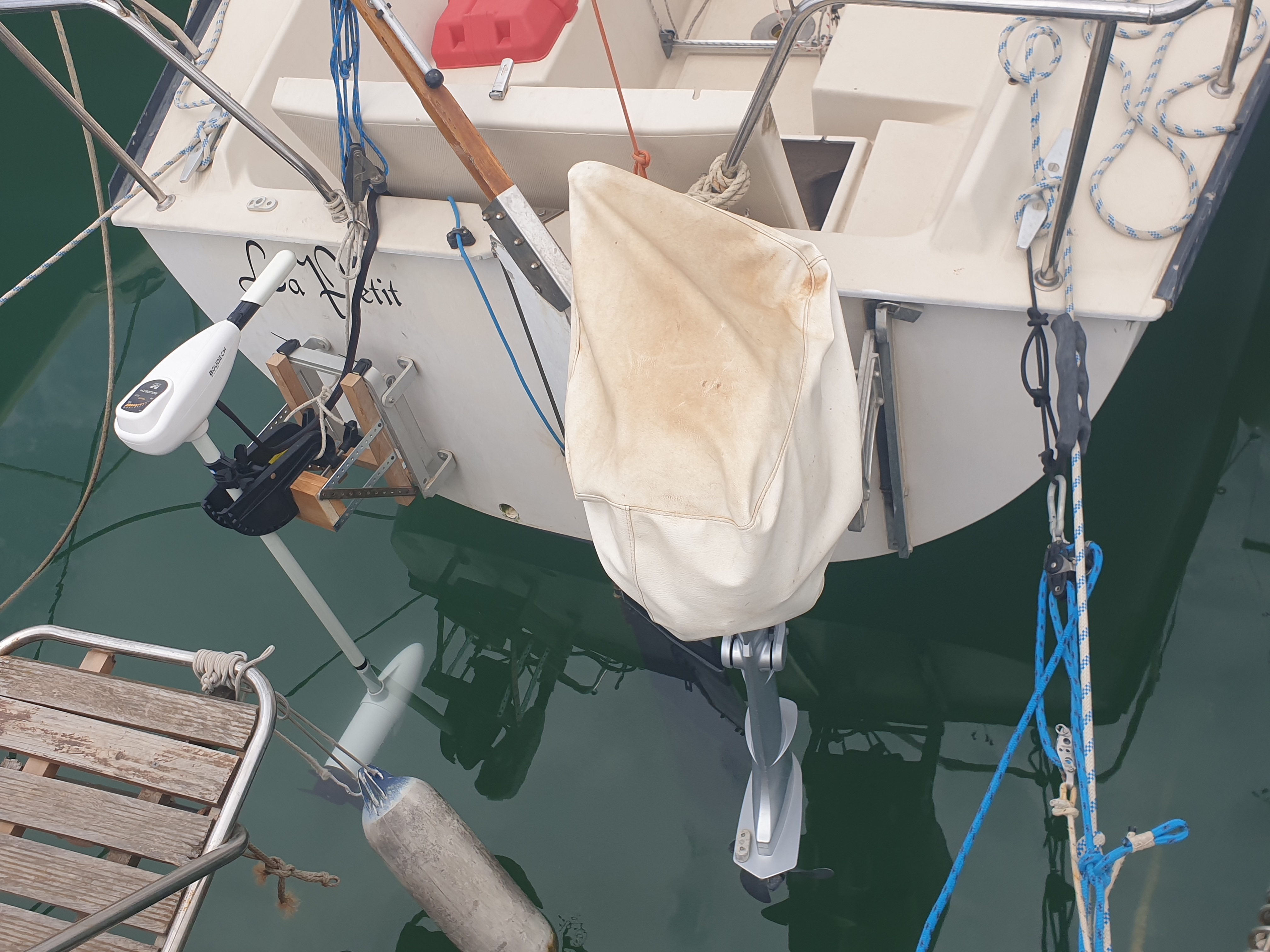

Nel frattempo in questi giorni di festa l'honda non ha perso un colpo, si vede che ritrovarsi un fb elettrico al fianco lo ha fatto preoccupare, o forse semplicemente tenergli il minimo un po' più alto gli ha fatto bene :lol:
20220604_124924.jpg [ 2.55 MiB | Osservato 8319 volte ]
Con l'elettrico non abbiamo fatto molte prove, siamo riusciti a montare il supporto autocostruito solo sabato e la tavoletta di fortuna ha ceduto, devo pensare ad una tavoletta di supporto più solida.
