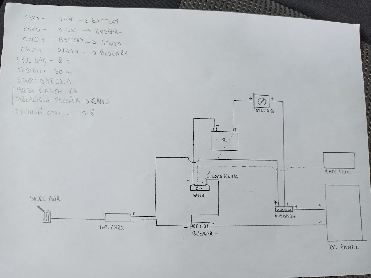

sto mettendo mano all’impianto elettrico del mio first 235.
Lo schema dell'impiantino che vorrei realizzare è in allegato.
Componenti:
- Batteria LiFePo4 VE 60 A (bms integrato)
- Battery Monitor VE BMV 7xx (con shunt)
- Stacca Batteria
Come vedete stavo pensando di collegare il caricabatteria alle barre di distribuzione, vi chiedo se secondo voi ha senso...
... perchè con questa configurazione, se lo stacca batteria dovesse essere posizionato su off, il caricabatteria fornirebbe cmq corrente alla sbarra (e quindi al pannello DC con tutte le utenze) e non alla batteria.
Il che non mi sembra il massimo.
In linea teorica lo stacca batteria dovrebbe interrompere anche la corrente di carica o solo le utenze?
Grazie per eventuali consigli
bozza-impianto-elettrico.jpg [ 105.45 KiB | Osservato 5240 volte ]

Visto che il caricabatteria per fornire tensione in genere ha bisogno di misurare una tensione di batteria prima di attivarsi...
io lo collegherei a monte dello staccabatteria..
Cosi' se stacco lo staccabatteria sono sicuro che non c'e' nulla connesso alla batteria
Il caricabatteria senza batteria non carichera' alcunche'.

Grazie.
Seguirò il consiglio.
