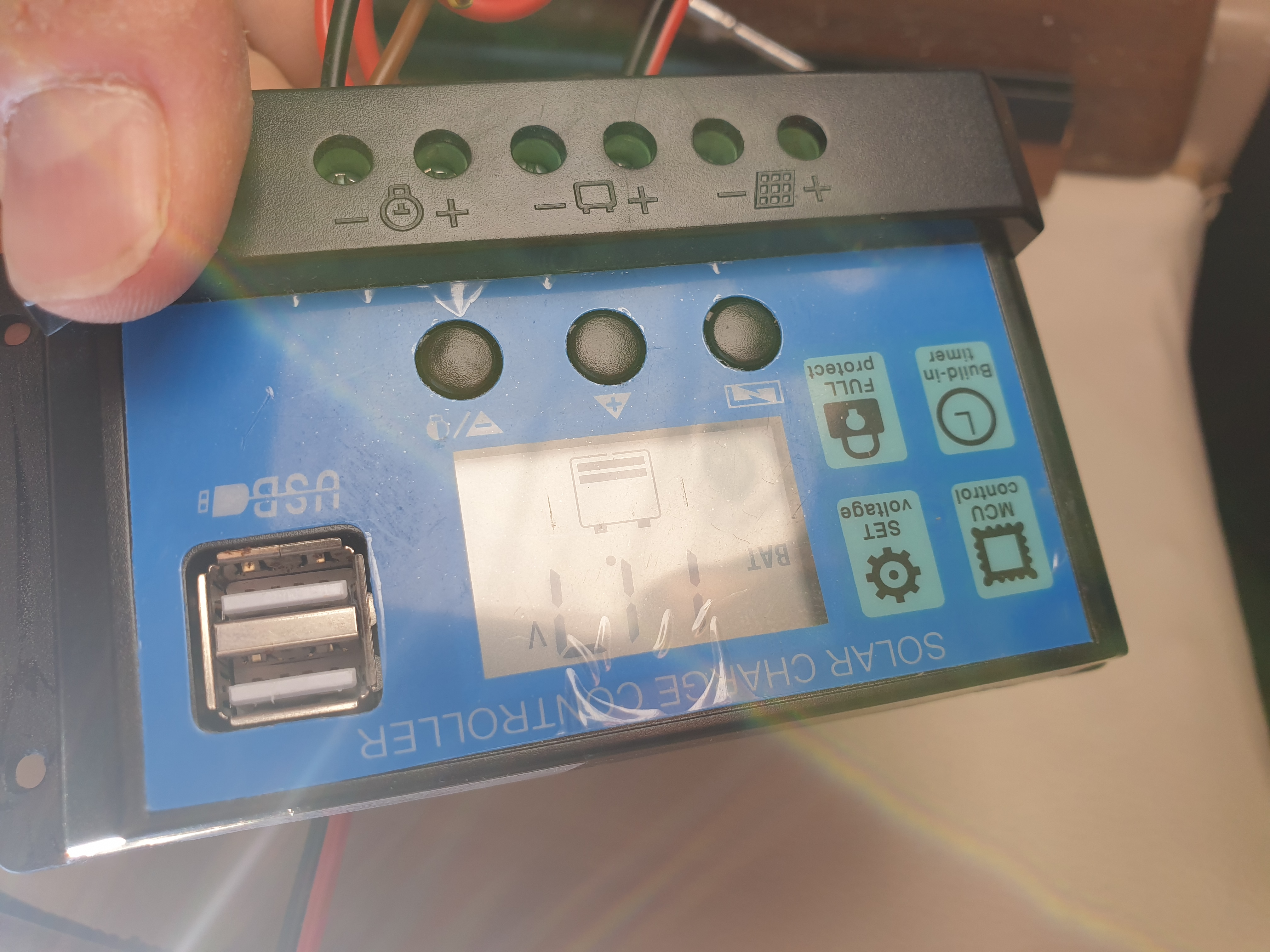

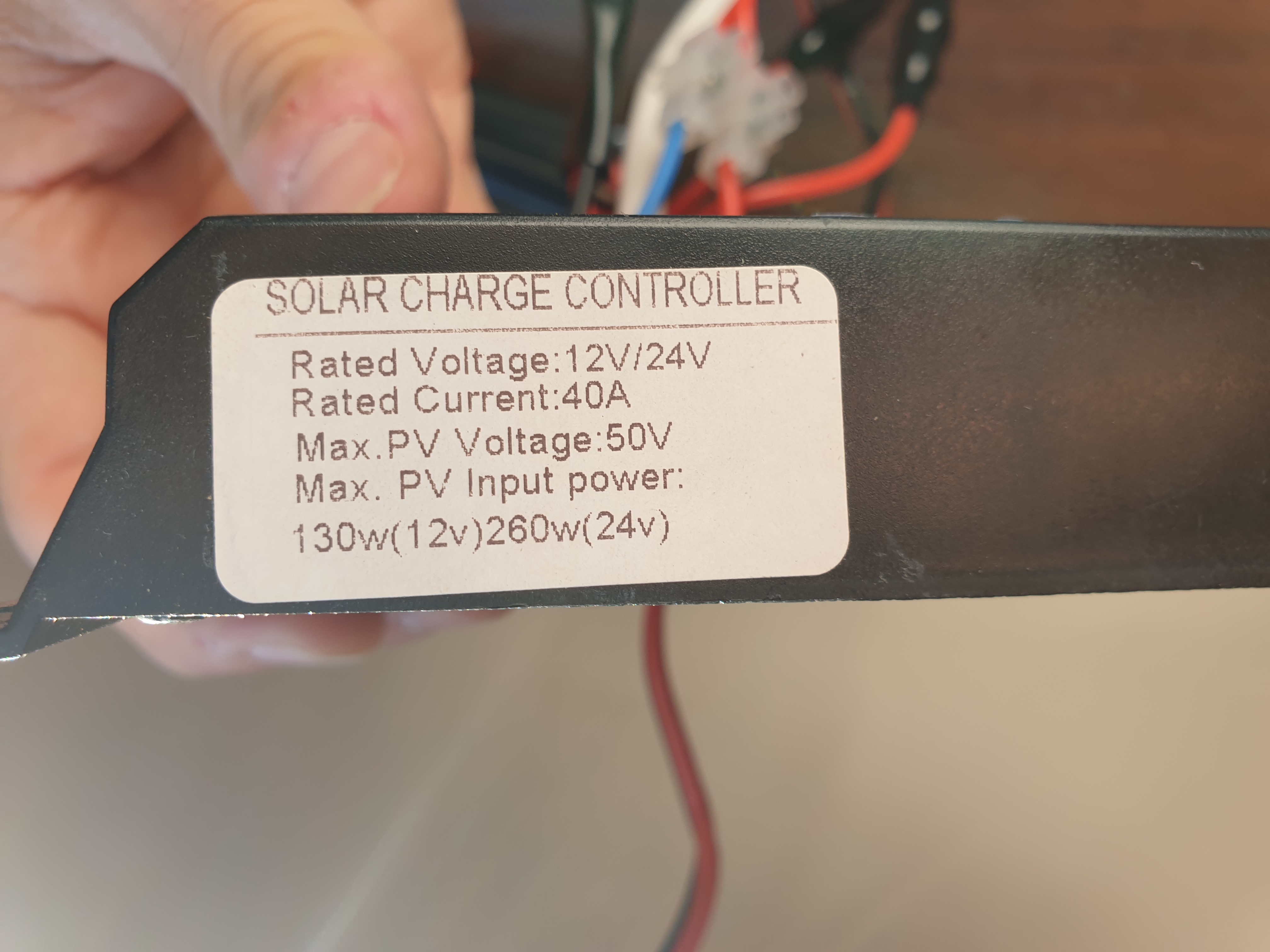

- Sbirciando vecchi topic su questo forum ho visto che qualcuno considerava poco stabile la tensione in uscita dal fuoribordo, potrebbe essere un’idea far passare la ricarica da un regolatore tipo quelli dei pannelli solari prima di buttarla sulla batteria? (ne ho già uno)
20211024_110006.jpg [ 2.21 MiB | Osservato 7745 volte ]
20211024_110002.jpg [ 2.64 MiB | Osservato 7745 volte ]

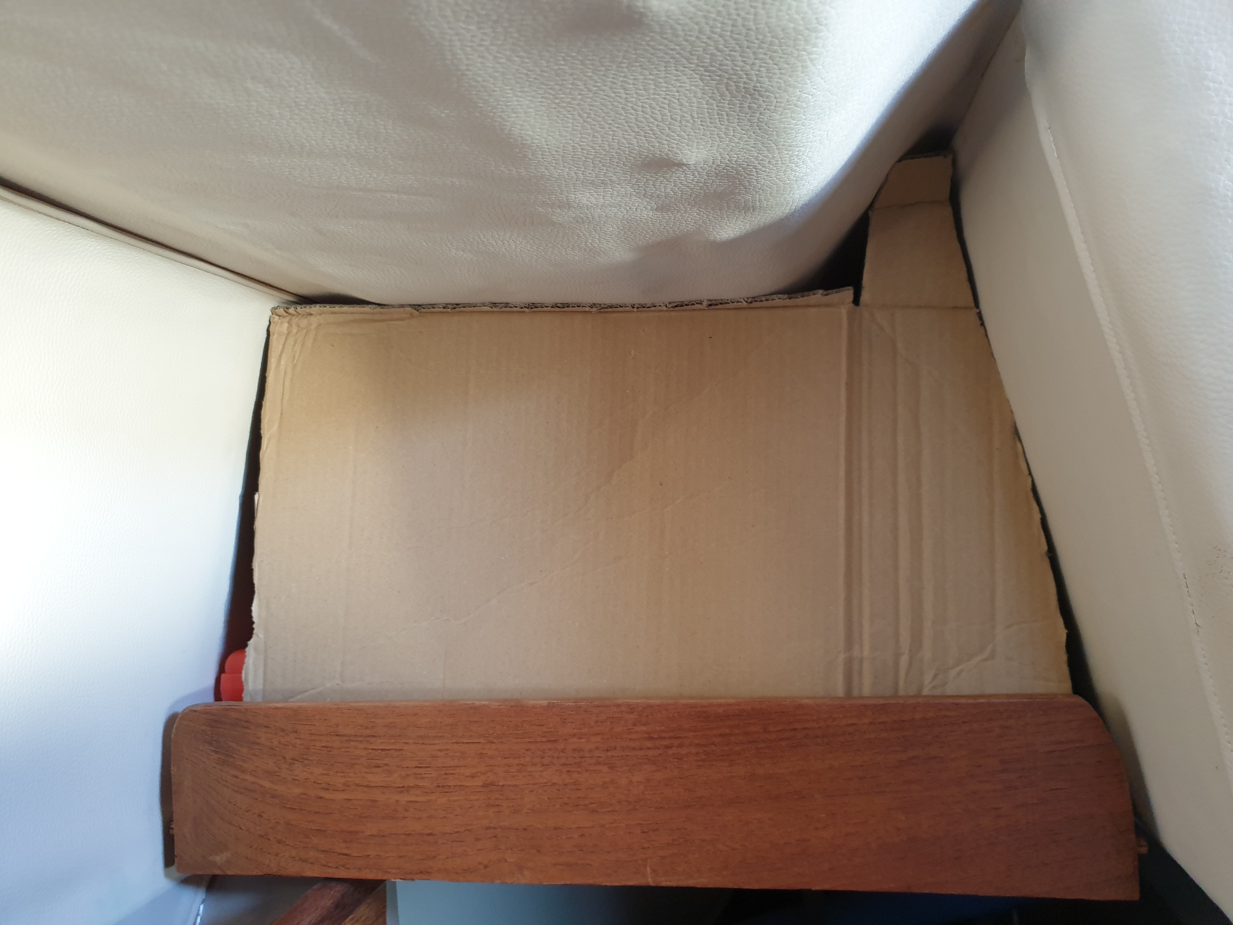

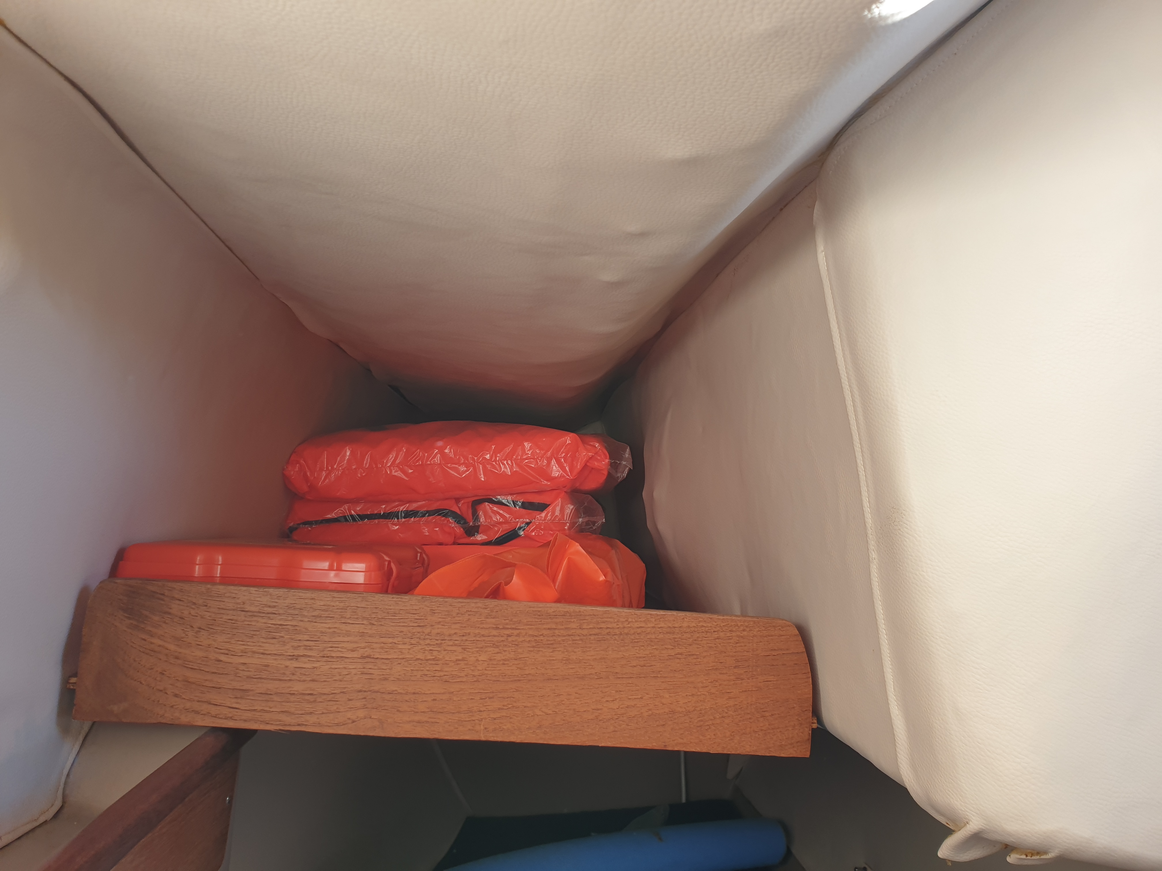

Questi i primi dubbi, poi vi sottoporrò i miei dubbi su come realizzare l’impianto, per il momento sto pensando a dove posizionare il quadretto che realizzerò
20220122_155258.jpg [ 2.97 MiB | Osservato 7745 volte ]
20220108_125805.jpg [ 2.36 MiB | Osservato 7745 volte ]
