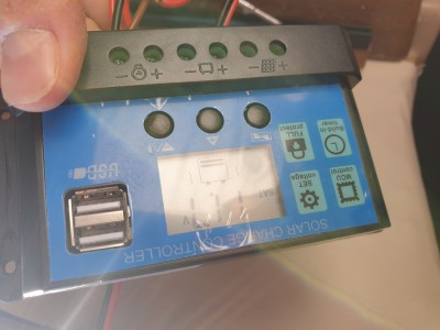

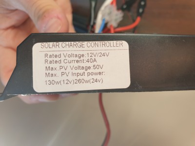

- Sbirciando vecchi topic su questo forum ho visto che qualcuno considerava poco stabile la tensione in uscita dal fuoribordo, potrebbe essere un’idea far passare la ricarica da un regolatore tipo quelli dei pannelli solari prima di buttarla sulla batteria? (ne ho già uno)

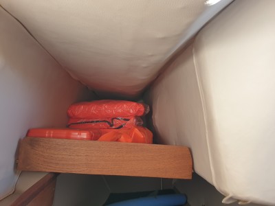

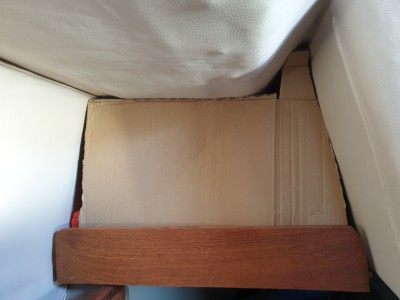

Questi i primi dubbi, poi vi sottoporrò i miei dubbi su come realizzare l’impianto, per il momento sto pensando a dove posizionare il quadretto che realizzerò

il regolatore di carica del pannello lo metti in parallelo al carica del motore...
se il pannello fornisce energia Ok, altrimenti sta li a far nulla...
non servono interruttori ne commutatori.
