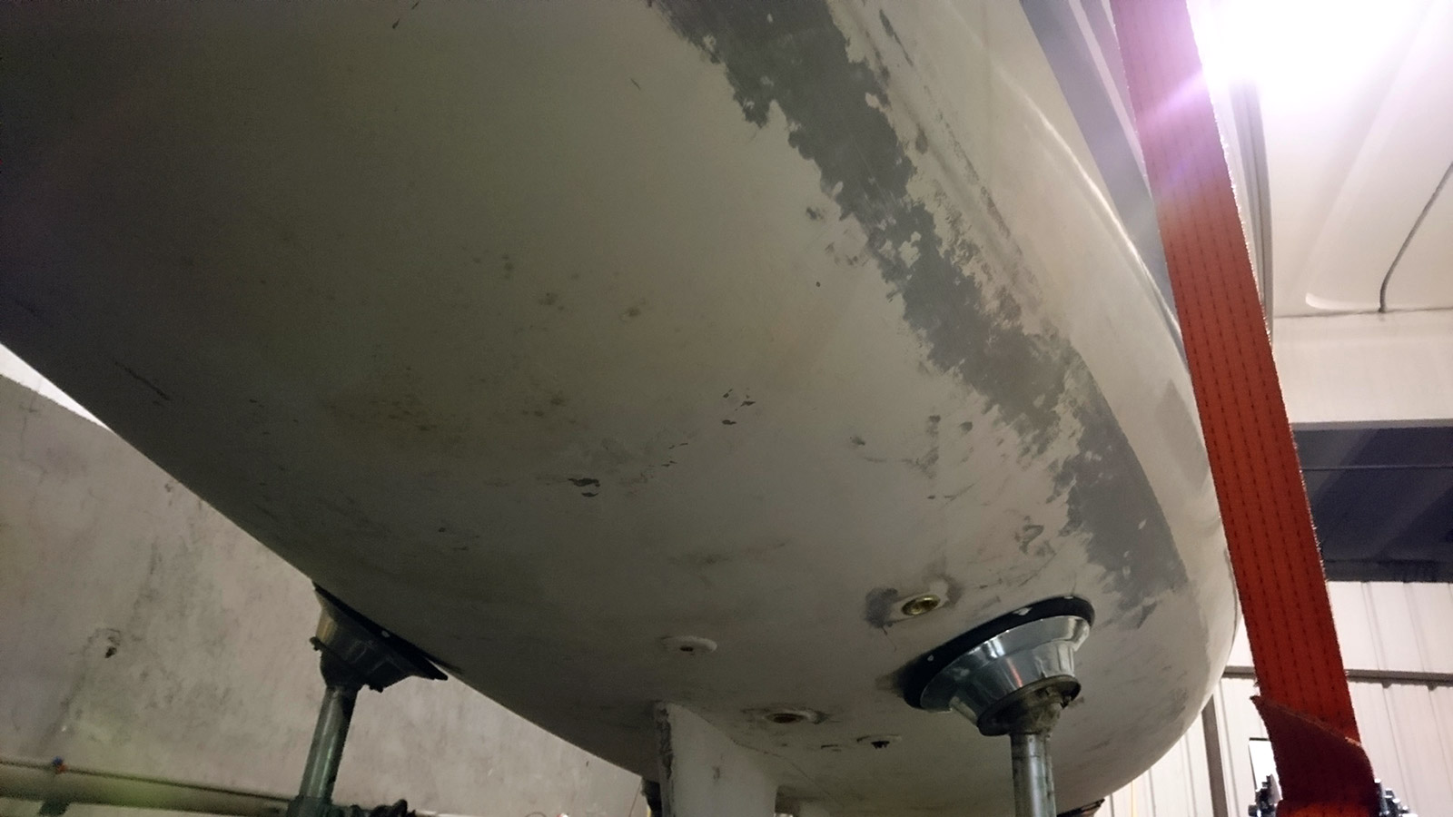

Non linciatemi, immagino bene che l'argomento sia trito e ritrito.... ma vorrei un consiglio mirato.
Tra un lavoretto e l'altro è quasi giunto il momento di fare carena seriamente, l'anno scorso mi sono limitato a dare una mano di antivegetativa (di fretta) sopra la mano data mesi prima dal precedente armatore.
Quest'anno voglio fare un lavoro serio, ho già pronto tutto il materiale: primer Adherpox Veneziani (bicomponente epossidico), antivegetativa Cupron 3, pennelli, rulli, raschietti, cazzi e mazzi...
Ma è un lavoro che non ho mai fatto, quindi me la sto studiando bene prima di procedere.
Vorrei partire riportando l'opera viva a gelcoat.
Allego foto della situazione attuale:
carena_01.jpg [ 187.45 KiB | Osservato 9178 volte ]
carena_02.jpg [ 301.51 KiB | Osservato 9178 volte ]
carena_03.jpg [ 332.79 KiB | Osservato 9178 volte ]

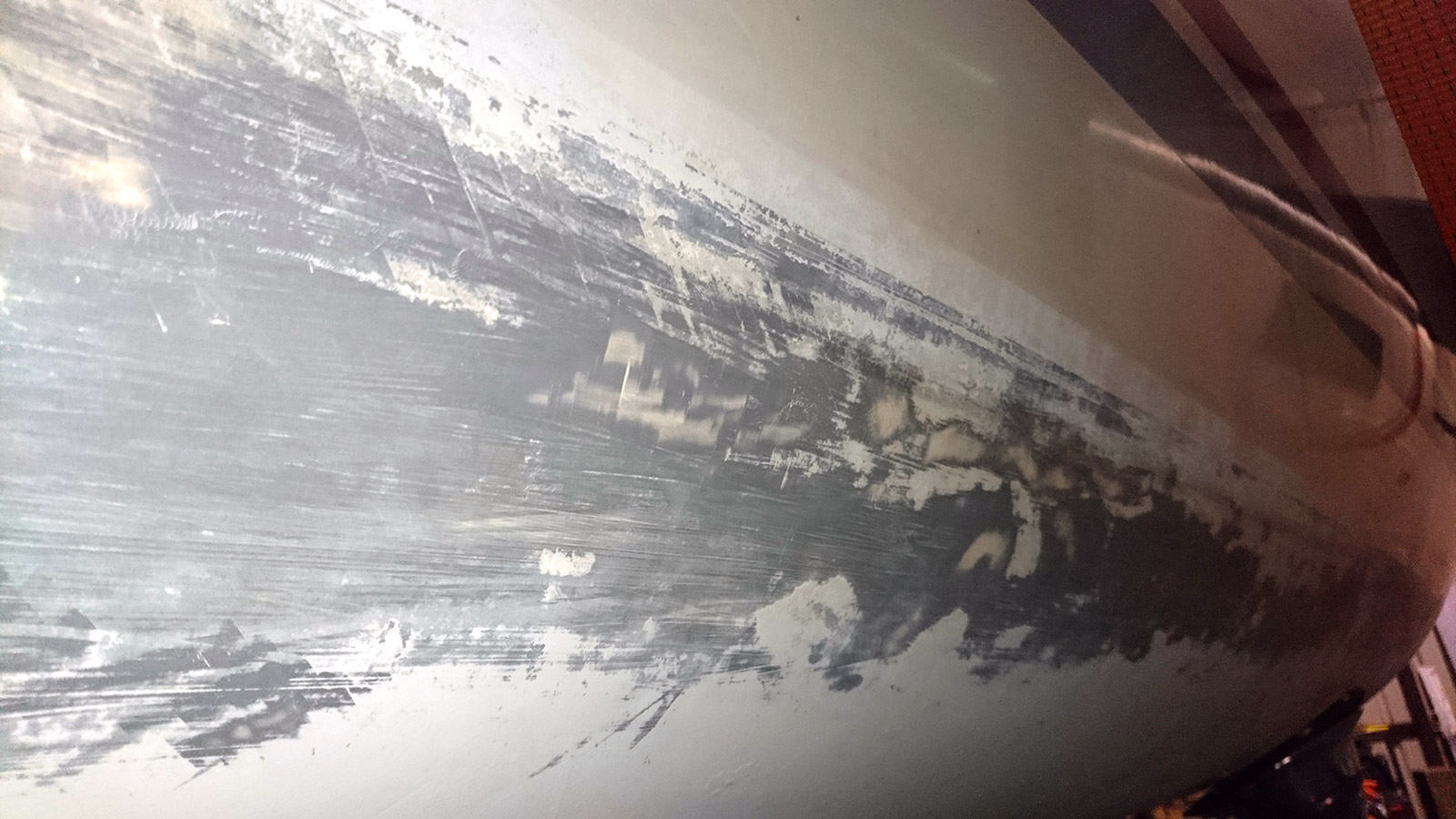

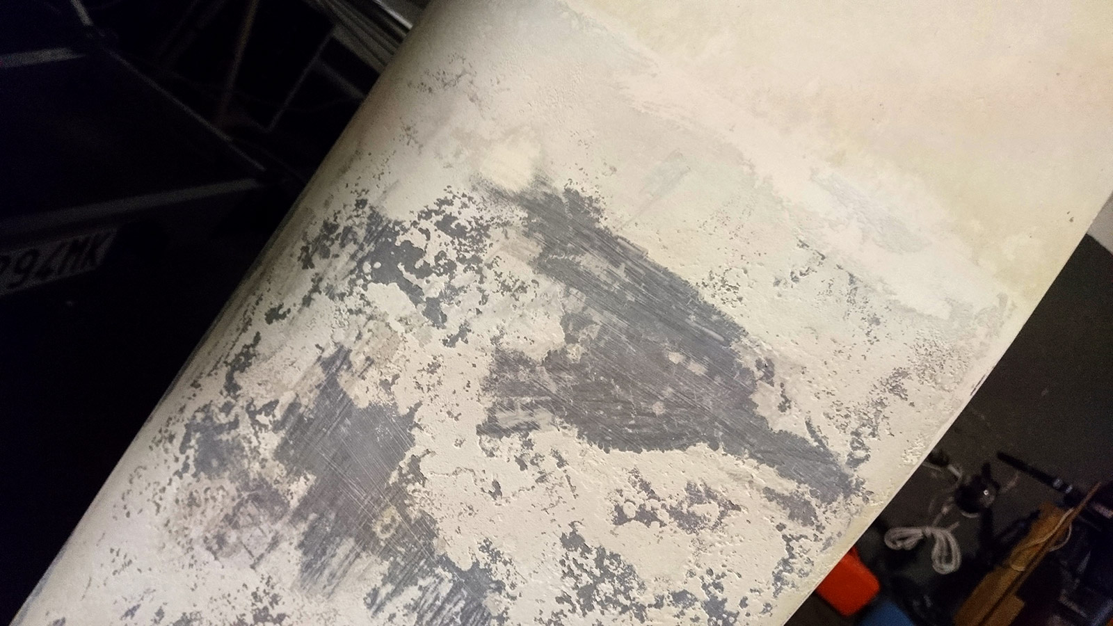

Ho provato a grattare con un raschietto, l'antivegetativa vecchia (bianca) viene via senza fatica.
Sotto però c'è uno strato grigio, in alcuni punti completamente consumato, pobabilmente dallo sfregamento delle cime che tenevano la barca al gavitellum.
È un primer? È una vernice? Tolgo o lascio?
È uno strato molto molto sottile, quasi passandoci sopra col dito non si sente lo scalino dove finisce.
Col raschietto non viene via facilmente, c'è da grattare duro, col rischio di andare ad intaccare il gelcoat.
Come possibile soluzione vedo solo metri e metri di cartavetro... :?
Che dite?
 Oggetto del messaggio: Re: Fare carena
MessaggioInviato: 04/02/2021, 12:28
Messaggi: 343
il grigio è il fondo . quello lascialo stare . devi grattare sommariamente la vecchia antivegetativa che si sfoglia . se ne rimane qualche chiazza ben aderente , non preoccuparti... staccata la maggior parte di av , con la levigatrice ripassi tutta l'opera viva . dove si vede il fondo , lascia stare e passa oltre . dove c'è av , se è ben attaccata ci dai di levigatrice e carta grossa ( 60 ...) fino a che non compare qualche bollata di fondo in quà e in là . ora avrai un'opera morta leopardata . dai un giro di levigatrice con carta 180 giusto da togliere i solchi della carta a grana grossa e del raschietto . spolvera lo scafo con uno straccio imbevuto di diluente . ora sei pronto per dare l'antivegetativa . il fondo non ti serve dato che c'è già sotto ed è ben agrappato . fossi in te , visto che alla stagione manca ancora un bel pò , adesso mi limiterei a dare solo la passata di carta grossa e raschietto . il resto lo puoi fare un paio di giorni prima di metterla a bagno .

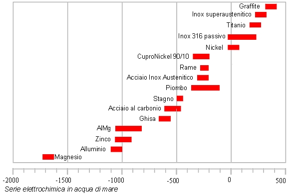

basta guardare la tabella della serie elettrochimica:
Galv-4-it.jpg [ 47.68 KiB | Osservato 9150 volte ]
Il materiale posto piu' in basso e' quello che viene consumato dalla corrosione galvanica.
L'alluminio in forma pura non si usa per fare pezzi meccanici.. si usano sempre leghe.
La lega piu' usata e' l'Anticorodal Al-Mg che si trova appena sopra allo zinco...
Quindi la lega di alluminio "vince" contro lo zinco ma "perde" contro il rame (e di brutto... )
Non si puo' mettere rame a contatto con le leghe di alluminio.. (le corrode velocemente)

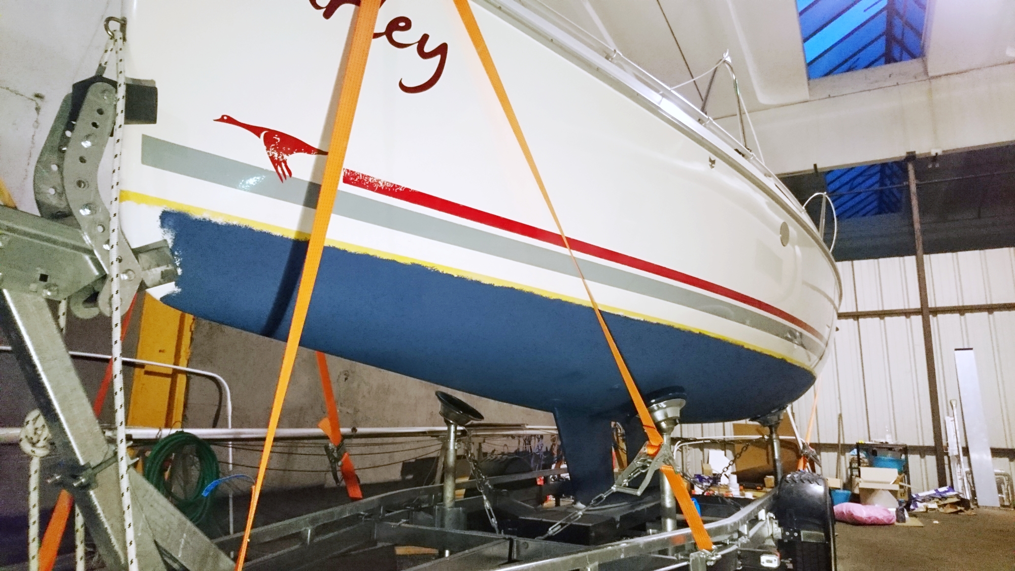

Ho dato il primer, e la prima mano di av, ancora un mese e mezzo fa.
Prima di andare in acqua dovrò dare una seconda mano, ma... devo dare una carteggiata leggera alla prima, o posso procedere senza toccare nulla?
DSC_0308-01.jpeg [ 1.49 MiB | Osservato 8516 volte ]
Questo il risultato, me gusta!
MessaggioInviato: 14/05/2021, 10:20
Connesso
Messaggi: 3476
dai giusto una passata di carta veloce prima della seconda mano...
sempre.
naturalmente grana fine.. 120 -180..
