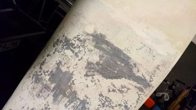

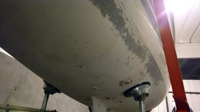

Non linciatemi, immagino bene che l'argomento sia trito e ritrito.... ma vorrei un consiglio mirato.
Tra un lavoretto e l'altro è quasi giunto il momento di fare carena seriamente, l'anno scorso mi sono limitato a dare una mano di antivegetativa (di fretta) sopra la mano data mesi prima dal precedente armatore.
Quest'anno voglio fare un lavoro serio, ho già pronto tutto il materiale: primer Adherpox Veneziani (bicomponente epossidico), antivegetativa Cupron 3, pennelli, rulli, raschietti, cazzi e mazzi...
Ma è un lavoro che non ho mai fatto, quindi me la sto studiando bene prima di procedere.
Vorrei partire riportando l'opera viva a gelcoat.
Allego foto della situazione attuale:
carena_01.jpg [ 187.45 KiB | Osservato 9090 volte ]
carena_02.jpg [ 301.51 KiB | Osservato 9090 volte ]
carena_03.jpg [ 332.79 KiB | Osservato 9090 volte ]
Ho provato a grattare con un raschietto, l'antivegetativa vecchia (bianca) viene via senza fatica.
Sotto però c'è uno strato grigio, in alcuni punti completamente consumato, pobabilmente dallo sfregamento delle cime che tenevano la barca al gavitellum.
È un primer? È una vernice? Tolgo o lascio?
È uno strato molto molto sottile, quasi passandoci sopra col dito non si sente lo scalino dove finisce.
Col raschietto non viene via facilmente, c'è da grattare duro, col rischio di andare ad intaccare il gelcoat.
Come possibile soluzione vedo solo metri e metri di cartavetro... :?
Che dite?

il grigio è il fondo . quello lascialo stare . devi grattare sommariamente la vecchia antivegetativa che si sfoglia . se ne rimane qualche chiazza ben aderente , non preoccuparti... staccata la maggior parte di av , con la levigatrice ripassi tutta l'opera viva . dove si vede il fondo , lascia stare e passa oltre . dove c'è av , se è ben attaccata ci dai di levigatrice e carta grossa ( 60 ...) fino a che non compare qualche bollata di fondo in quà e in là . ora avrai un'opera morta leopardata . dai un giro di levigatrice con carta 180 giusto da togliere i solchi della carta a grana grossa e del raschietto . spolvera lo scafo con uno straccio imbevuto di diluente . ora sei pronto per dare l'antivegetativa . il fondo non ti serve dato che c'è già sotto ed è ben agrappato . fossi in te , visto che alla stagione manca ancora un bel pò , adesso mi limiterei a dare solo la passata di carta grossa e raschietto . il resto lo puoi fare un paio di giorni prima di metterla a bagno .

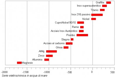

interessante questa Av. Cupron 3.0....
veramente a buon mercato.
Se anche funziona bene.. :?:
ho sentito parlare bene della sorella anziana Cupron Plus.. (a base di rame e a matrice dura, l'opposto della nuova Cupron 3.0)
Ho qualche dubbio su questa per il fatto che, a loro dire, e' adatta a scafi in alluminio, quindi non puo' contenere rame...
basta guardare la tabella della serie elettrochimica:
Galv-4-it.jpg [ 47.68 KiB | Osservato 9062 volte ]
Il materiale posto piu' in basso e' quello che viene consumato dalla corrosione galvanica.
L'alluminio in forma pura non si usa per fare pezzi meccanici.. si usano sempre leghe.
La lega piu' usata e' l'Anticorodal Al-Mg che si trova appena sopra allo zinco...
Quindi la lega di alluminio "vince" contro lo zinco ma "perde" contro il rame (e di brutto... )
Non si puo' mettere rame a contatto con le leghe di alluminio.. (le corrode velocemente)
Nota di curiosita':
lo "zinco" dei fuoribordo non e' fatto di zinco ma bensi' di alluminio puro.. che "perde" contro la lega del motore e si consuma..
Ma torniamo all'antivegetativa...
il rame e' l'agente principe per evitare la crescita degli animaletti... (poi ci sono i pesticidi per le alghe)
solitamente sostituito da zinco dove non si puo' usare il rame (es. nelle av. per i piedi degli entrofuoribordo ecc..)
o quando si vuole risparmiare (il rame costa 3 volte tanto lo zinco)
ma lo zinco non ha la stessa efficacia del rame (tossicita'.. :roll: )
ci saprai dire come va a fine stagione..

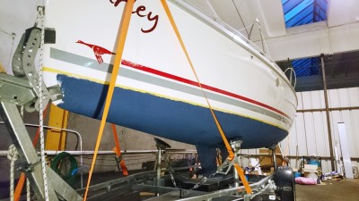

Eccomi qui, latitante dai troppi lavori da fare, ma ancora vivo. Appena metto la barca in acqua mi avanzerà un po' di tempo e vi aggiornerò su tutti i lavori fatti.
Ma intanto una domanda inerente a questo post.
Ho grattato tutto, una faticaccia!
Ho dato il primer, e la prima mano di av, ancora un mese e mezzo fa.
Prima di andare in acqua dovrò dare una seconda mano, ma... devo dare una carteggiata leggera alla prima, o posso procedere senza toccare nulla?
DSC_0308-01.jpeg [ 1.49 MiB | Osservato 8428 volte ]
Questo il risultato, me gusta!
