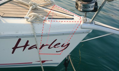

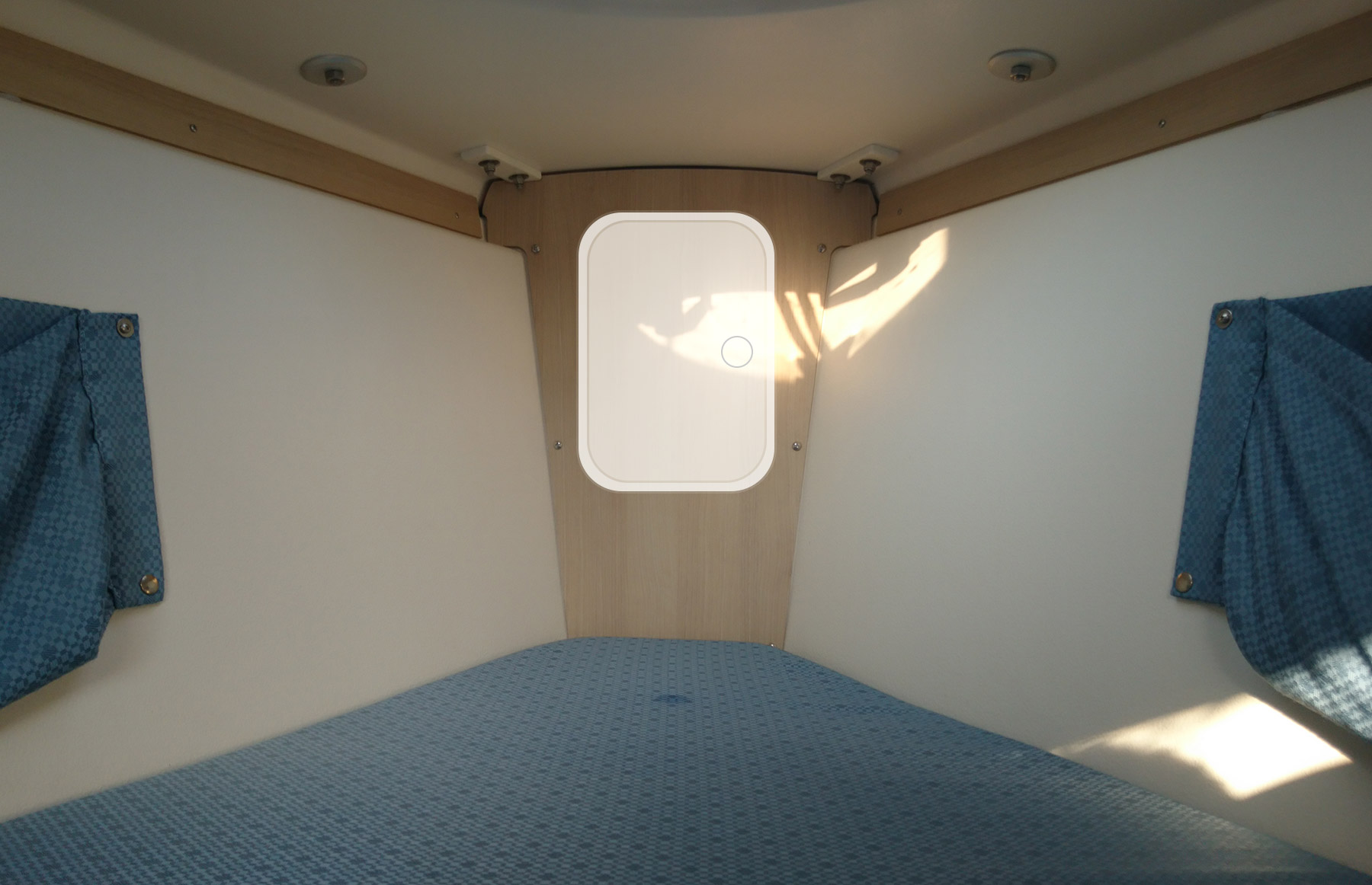

1. Apro da sotto, dalla paratia ai piedi della cuccetta. Poi chiuderò con un bel portello (tipo https://www.magellanostore.it/portello-flush-380-x-280-P7395.htm)
Commento file: portello interno
gavone_int_01.jpg [ 252.77 KiB | Osservato 12857 volte ]

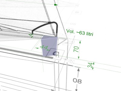

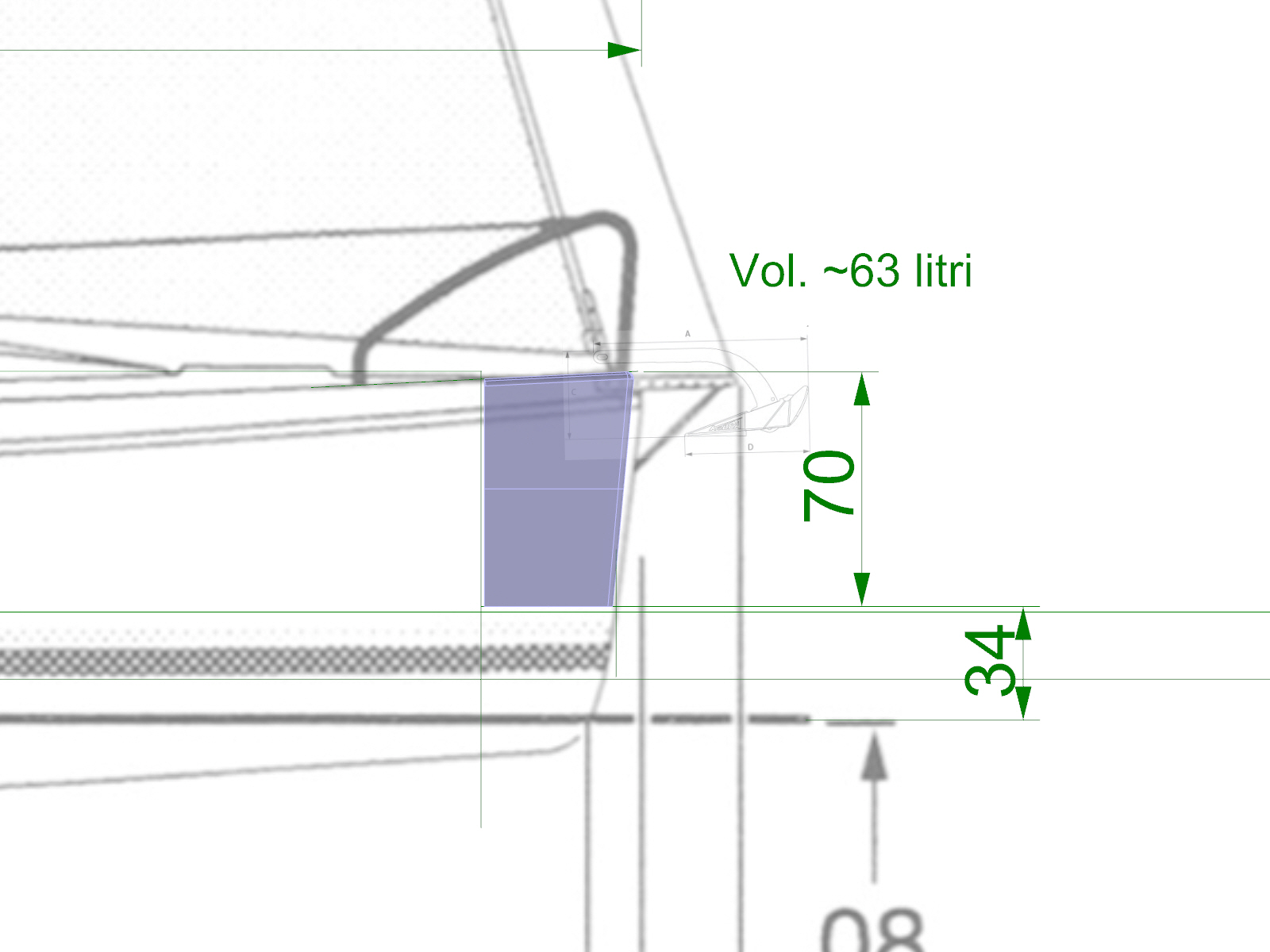

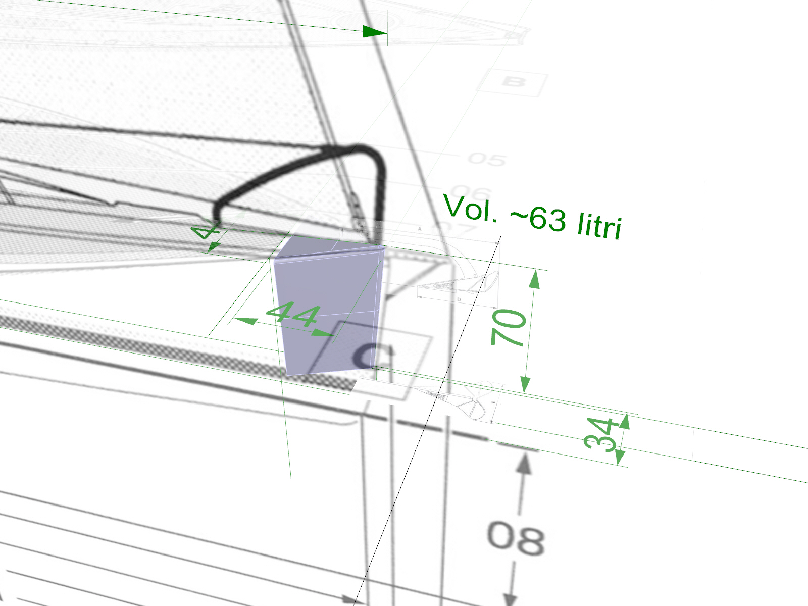

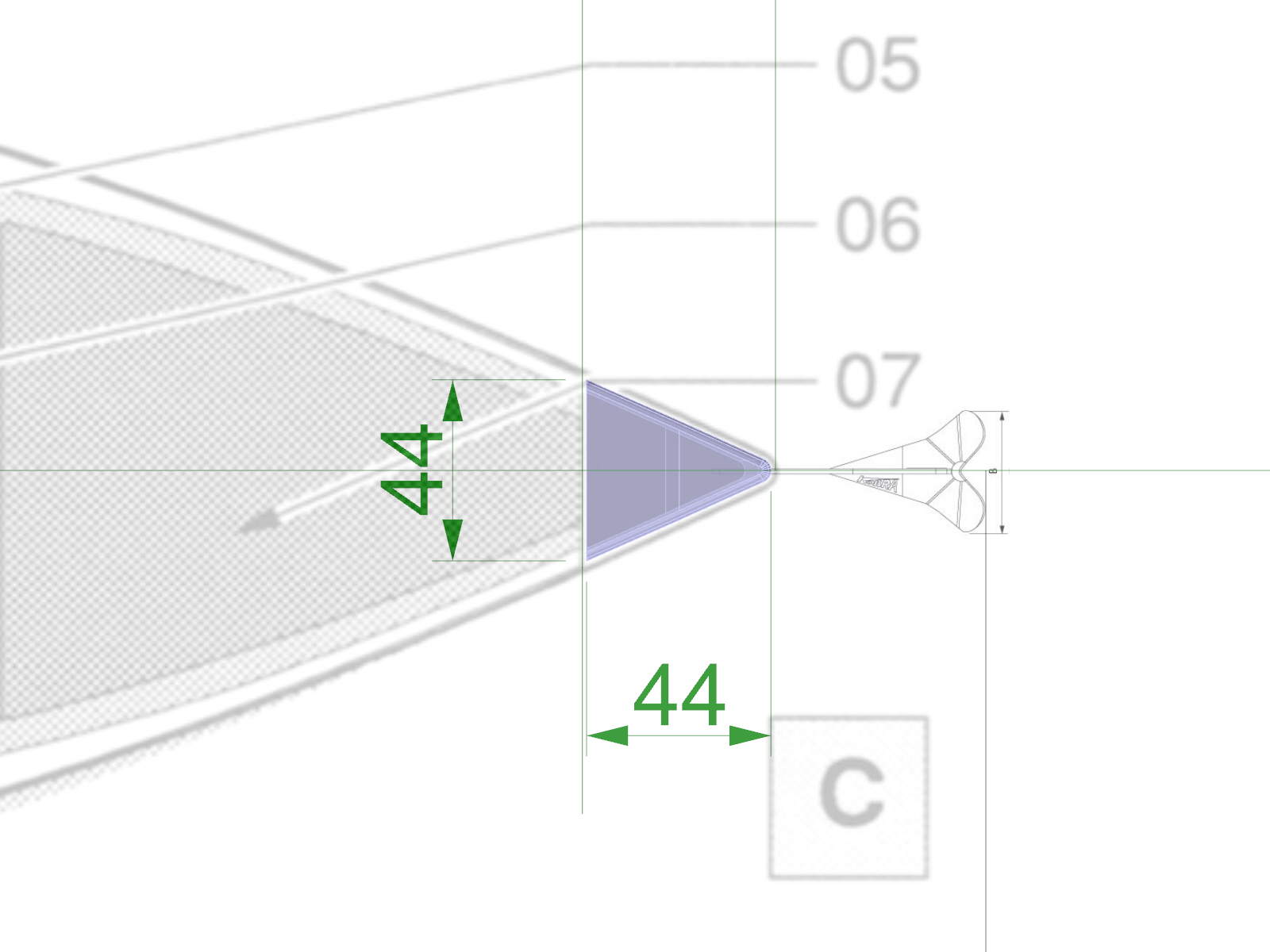

2. Tolgo la schiuma, circa 60 litri così spannometricamente, tutti ben sopra la linea di galleggiamento.
gavone_an_01.jpg [ 252.98 KiB | Osservato 12857 volte ]
gavone_an_02.jpg [ 248.97 KiB | Osservato 12857 volte ]
gavone_an_03.jpg [ 411.51 KiB | Osservato 12857 volte ]
Commento file: volume
ancora_lat_01.jpg [ 384.17 KiB | Osservato 12857 volte ]

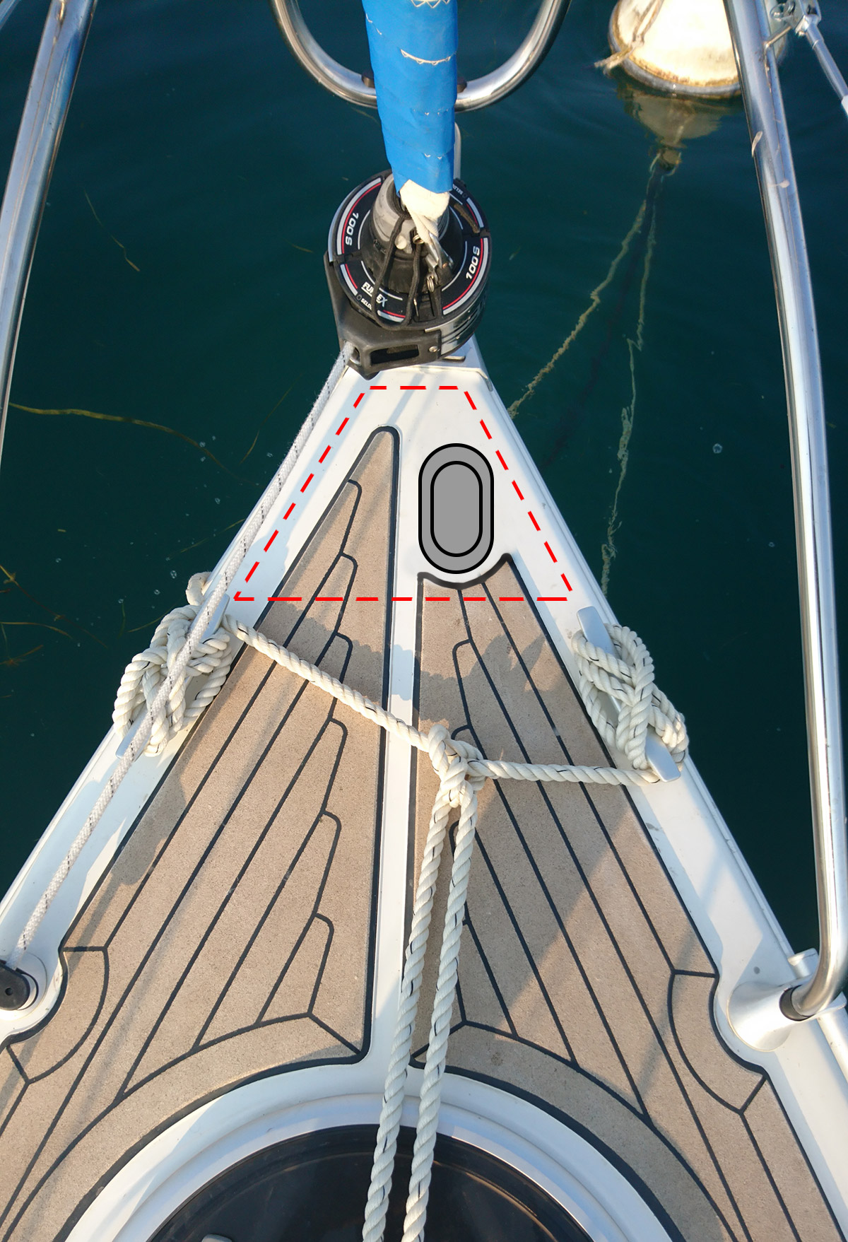

3. Costruisco una base, in caso rinforzo l'interno con fibra e resina (ho già voglia di mettermi al lavoro 8-) )
4. Sul ponte metto un passacatena (tipo https://www.magellanostore.it/cubia-sportello-cima-ancora-inox-a-cerniera-P14101.htm)
Commento file: ponte
ancora_top_01.jpg [ 516.3 KiB | Osservato 12857 volte ]

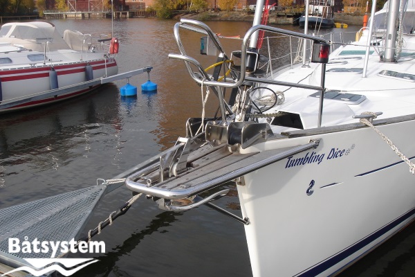

5. Infine tolgo la mia delfiniera e ne costruisco una nuova con musone incorporato (tipo questa)
beneteauoceanis473pt10044.jpg [ 103.72 KiB | Osservato 12857 volte ]
Che dite, sono pazzo o la cosa è fattibile...?

 Oggetto del messaggio: Re: Creare gavone catena
MessaggioInviato: 15/09/2020, 20:52
Messaggi: 342
ciao ! allora, ti dico subito che condivido il tuo problema e che penso spesso alle possibili soluzioni . il sistema che hai in mente tu , l'avevo pensato anche io , ma poi scartato perchè o realizzi un gavone ancora come deve essere ( cioè una scatola di vetroresina stagna verso l'interno della cabina ma con l'ombrinale che scarichi fuori l'acqua ...) , oppure rischi solo di creare una via d'acqua verso l'interno . (guardati questo video ...se ho capito bene a loro è capitato... ).
ora , costruire un vero gavone ancora è certamente fattibile , ma...taglia , resina , rinforza , non lasciare che possibili infiltrazioni si insinuino nel sandwich della coperta... insomma , un lavoro non modesto del quale non ho ancora avoto voglia .
la mia situazione attuale è : linea d ancoraggio leggera (che uso al 99% delle volte ) e linea di ancoraggio pesante , che non...uso mai !
entrambe stanno in cabina . quella pesante è composta da ancora hall (o bruce...le ho tutte e due...l'anno scorso ho sempre tenuto a bordo la hall , quest'anno la bruce...mai usate nessuna delle due...) da 8 kg , circa 4 metri di catena e 30 metri di tessile da 8mm . questa linea d'ancoraggio è stivata davanti al puntello sotto l'albero ed è coperta in parte dalla cuscineria di prua . la linea d'ancoraggio leggera è composta da un'ancora hall (o ancora a U , che dir si voglia...) da 3 kg (o forse 4 kg...boh...non ricordo...) , niente catena e 30 metri di cima del 6mm . il tutto è sinfilato dentro ad un secchio di vernice murale . in pratica , la parte terminale della cima è legata alla maniglia del secchio un paio di metri prima della fine . quando dev ancorare , prendo il mio secchio , e (da prua o da poppa...dipende da dove mi è comodo ...) lancio a mollo l'ancorina . poi col solo secchio con dentro la cima , vado alla bitta dove devo dar volta al calumo . quì dò volta al tratto finale lungo come dicevo , un paio di metri . in pratica, quando la cima và in tiro , mi rimane il secchio in coperta e non può volare in mare .
c'è da dire che la mia barca è lunga poco più di 5 metri e pesa la metà della tua e il fondale della mia zona è un'ottimo tenitore . probabilmente , nel tuo caso sarebbe necessaria un'ancora da almeno 5 kg per ottenere lo stesso risultato .
il progetto per il futuro è quello di dotare il mio barchino di musone salpancora basculante ( altrimenti l'ancora non ci sale da sola...) sul quale posizionare un'ancora intermedia fra i due pesi che ho adesso . dietro quest'ancora, solo un metro o poco più di catena e poi , cima da 8mm . in pratica voglio rinviare la cima dell'ancora in pozzetto . l'evevo fatto 25 anni fà nel capitan cook ed era comodissimo !

Tutto vero, ovviamente è un lavoro delicato che deve essere fatto in maniera impeccabile, però... Io mi diverto come un matto a fare ste cose, e sono anche abbastanza pignolo...
L'ombrinale per lo scarico acqua non l'ho nominato, ma è previsto, e sarà ben sopra la linea di galleggiamento.
Adesso quelli che ho postato sono solo schizzi fatti in frettissima, prima di procedere ovviamente è da studiare bene ed essere sicuri del risultato.
Mi rendo conto che è un intervento impegnativo, ma la cosa non mi terrorizza.

Ciao Harley, ti ho già espresso su whattsapp le mie perplessità sullo scavare via della schiuma e quindi della spinta di galleggiabilità e cmq aprire un gavone a prua dove mettere del peso ulteriore.
Mi piace che la barca tenga il naso in su, e comunque in genere prendo per buono che se una cosa è stata progettata in un certo modo, dei motivi ci saranno.
Tra l'altro, il manuale della tua barca indica chiaramente dove è stato previsto l'alloggio per l'ancora. Ma forse sono solo paranoie, d'altronde non sono un progettista navale.
Ma, al di là di tutto, sai quello che io farei veramente?
Scriverei a questi signori
amym@mortain-mavrikios.com
che mi risulta siano i progettisti della tua.
Probabilmente ne esce un confronto costruttivo e interessante.

Neanch'io sono un progettista navale, però ragionando con un po' di buon senso:
- vado a togliere un volume irrisorio di schiuma sul totale (circa 60 litri su...quanti? 1000? 2000?), tra l'altro sopra il galleggiamento.
- vado ad aggiungere peso a prua, ma è un peso che vale sì e no il 2% del peso della barca vuota.
Cambierà così tanto?

sai che in questi giorni stò pensando spesso al lavoro che vuoi andare a fare a prua ? capiamoci , un gavone per l'ancora , mi garba, ma solo se...fatto come và fatto . non mi piace la tua idea di lasciare in coperta solo l'occhio di cubia (credo si chiami così il foro per fare entrare e uscire la catena dal suo gavone...) . ora, la catena entrerà e uscirà anche bene (sperando non ti si crei mai un malloppo di maglie che non passi da lì..) , ma la cima tessile? a stò punto , visto che hai buona manualità e gusto estetico , pensare di fare un gavone esterno ? cioè sopra alla coperta, basso e largo . se ti stufi , è un'attimo eliminarlo .... oppure , limitarsi ad avere l'ancora sempre su musone e la linea d'ancoraggio in una sacca fissata al pulpito . 10 metri di catena e la cima (che potresti limitare tranquillamente a 20 metri max , dato che ne hai già 10 di catena...) ci stanno in una sacca nemmeno troppo grande (cima da 10mm , non esagerare !!! :lol: ) .
MessaggioInviato: 21/09/2020, 11:00
Messaggi: 361
Località: Brescia
Mah, anche a me l'idea di avere in coperta solo la cubia non fa impazzire...
Però ho visto molti video ed immagini di barche datate a cui manca il gavone apribile, quindi è comunque una cosa già vista e provata.
Non credo che su 40 m di calumo si possano creare nodi così improponibili, soprattutto con una cima grossa (poi magari mi sbaglio, ma resterebbe comunque lo sportello in cabina per ispezione).
