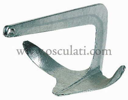

Se è una Bruce/trefoil come questa da 10 Kg potresti anche prendermela subito e io ti faccio il bonifico, poi la mando a prendere io con il mio corriere.
bruce.jpg [ 23.53 KiB | Osservato 8307 volte ]

Ma non potrebbe essere l'occasione per dotarsi di un'ancora più efficiente di una Bruce che risulta inesorabilmente la peggiore ancora sul mercato in tutti i test?
Non tiene, non c'è verso di rifarle prendere testa se speda, raggiunge la sufficienza solo su di un tipo di fondale mentre su altri manco affonda...
Seriamente, considera la Cobra della Plastimo; tra l'altro il suo costo è davvero concorrenziale. Io l'ho acquistata da SVB e i costi di spedizione sono irrisori...(se non ricordo male spesi 6€).

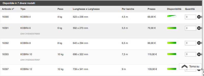

Dopo il post di Meteor mi sono messo a guardare un po', e anche io stavo guardando le "Kobra", una cosa non ho capito, in alcuni siti (plastimo) trovo che per una barca da 8 mt (Macgregor 7,80), consigliano una 6 kg,
Pesi Kobra.png [ 83.02 KiB | Osservato 8328 volte ]
su SVB una 6 kg la consigliano per una barca di 5,5 mt.
Pesi Kobra Svb.png [ 59.04 KiB | Osservato 8328 volte ]
Secondo voi a chi dovrei dare retta?

Quando L 'acquistai mi venne il medesimo dubbio ma optai per le indicazioni della casa... Sovradimensionando un po'... :lol:
