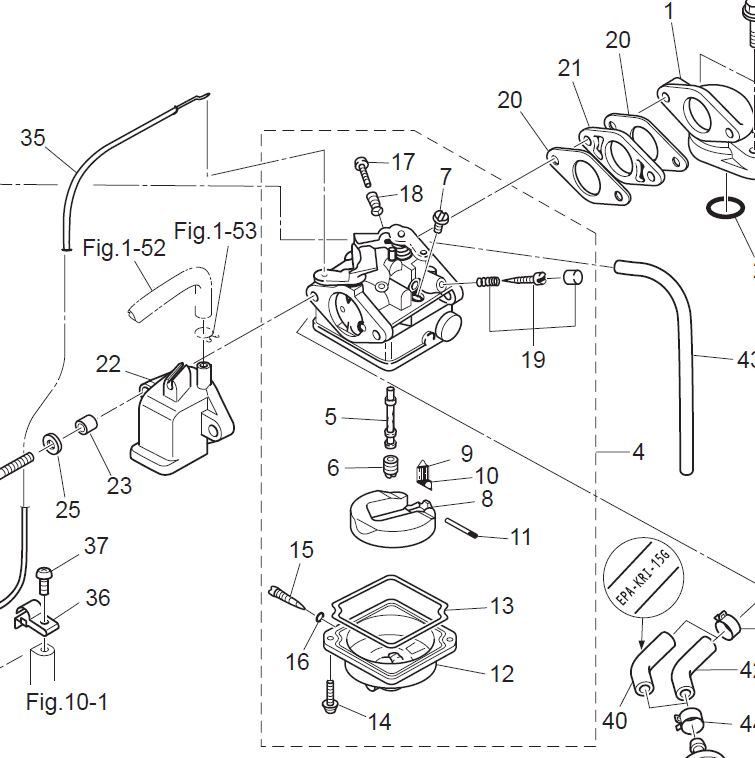

i sintomi sono quelli di un circuito del minimo che porta miscela aria-benzina troppo magra...
si...
una pulita e soffiata al carburatore...
probabilmente o il circuito del minimo o il getto del minimo e' intasato, oppure la vite della regolazione del minimo e' regolata male
Viste le vibrazioni di quel motore non mi stupirei se si e' semplicemente girata un pelino la vite di regolazione del minimo...
Nel tuo carburatore il circuito del minimo e' regolato dalla vite che nello schema qui sotto e' la nr. 19.
carbo.JPG [ 91.25 KiB | Osservato 4632 volte ]
dovresti provare a svitarla per ingrassare la miscela aria-benzina... (1/4 di giro alla volta... prova.. e ricordati dove era..)

Vai tranquillo, ci sono due getti è una vite 8-)
