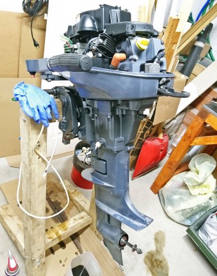

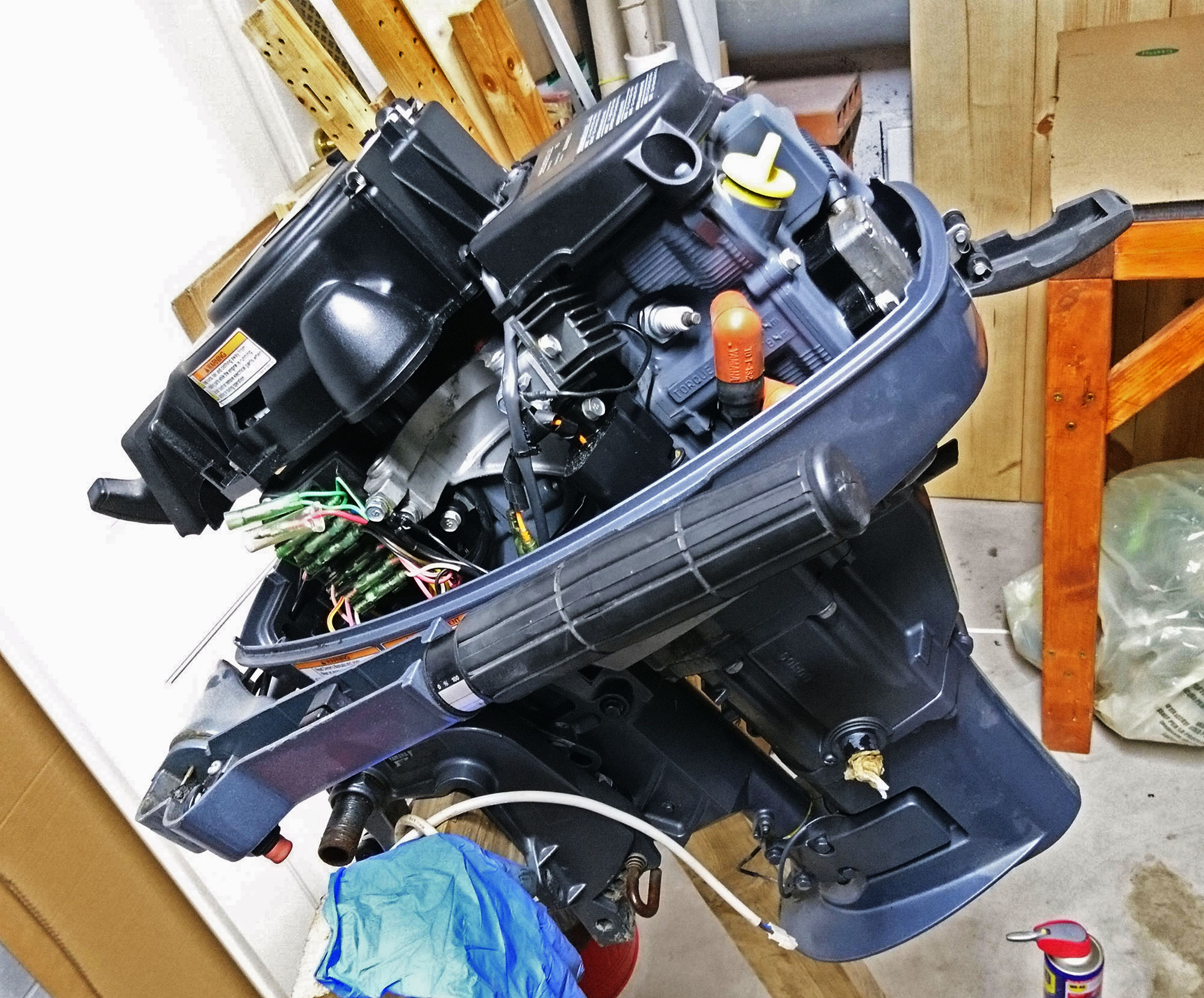

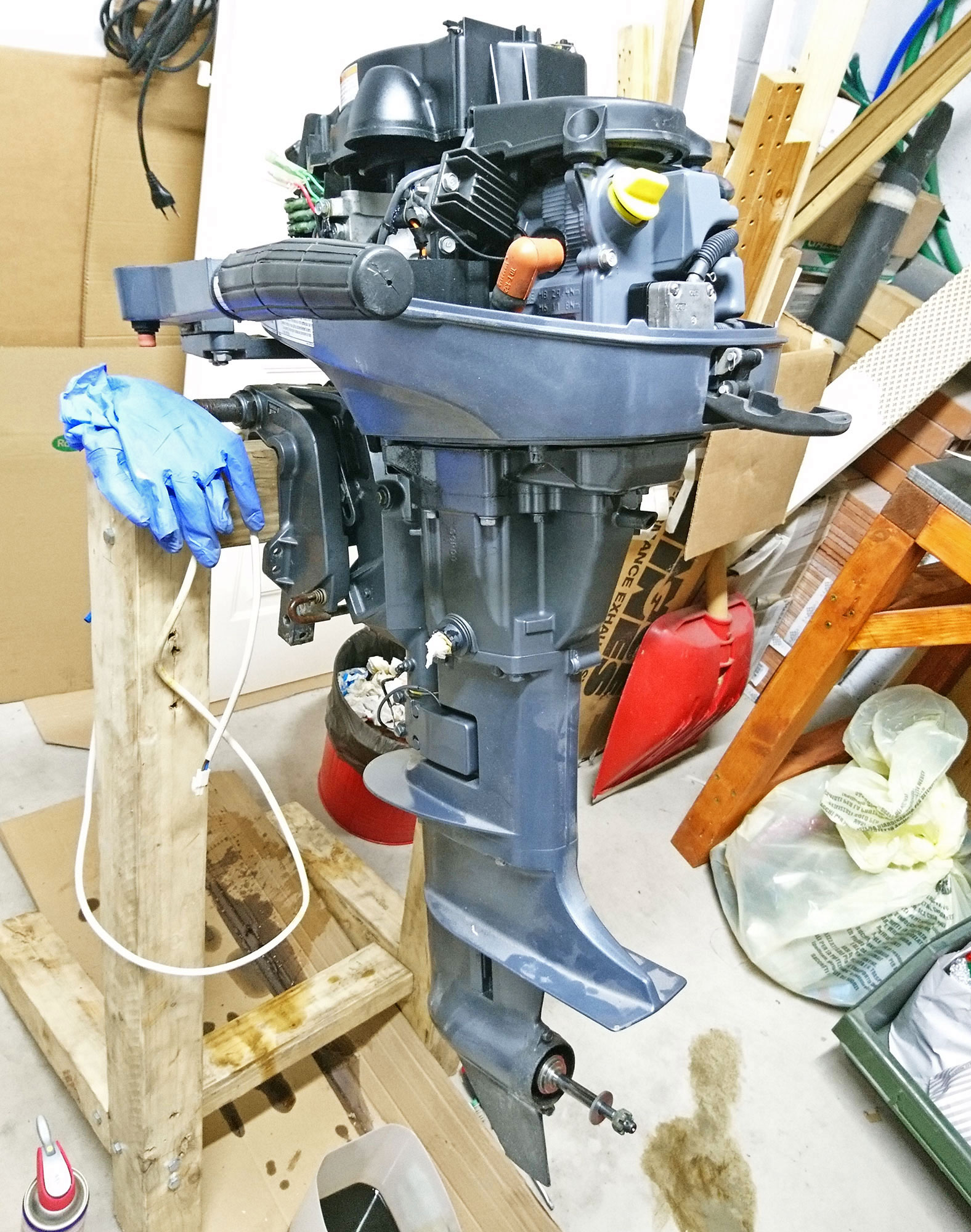

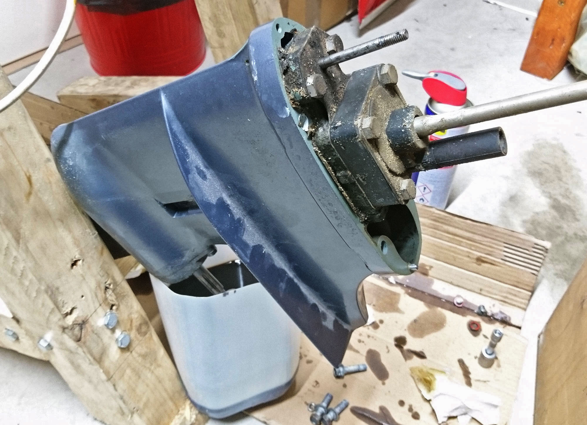

Non ce l'avete fatta a convincermi che sarebbe stato meglio lasciar perdere...ed io mi sono messo all'opera (dopo aver stampato il manuale di servizio)
Prima ca**ata ancora prima di iniziare, per portarlo a casa l'ho messo nel baule...ovviamente girato dal lato sbagliato.
E fuori olio dal carburatore, e dentro tutto inzaccherato. Fortuna che almeno ci avevo messo sotto un bel cartone.
Finora l'ho pulito per quello che era possibile, ho smontato elica, piede e girante, che credo non sia stata mai cambiata ma sembra nuova.

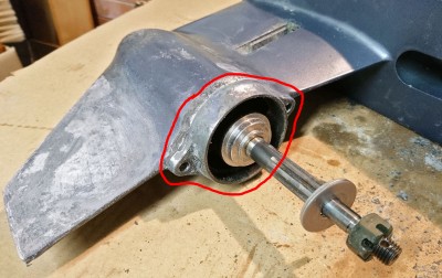

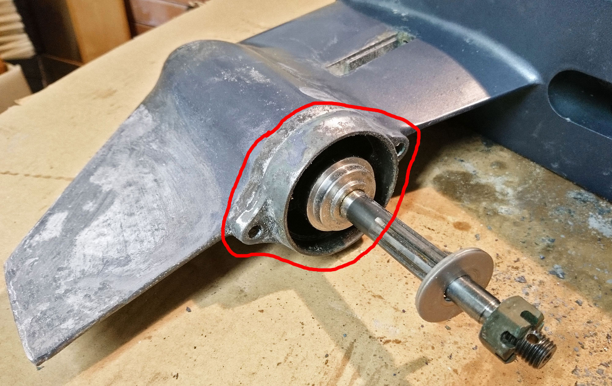

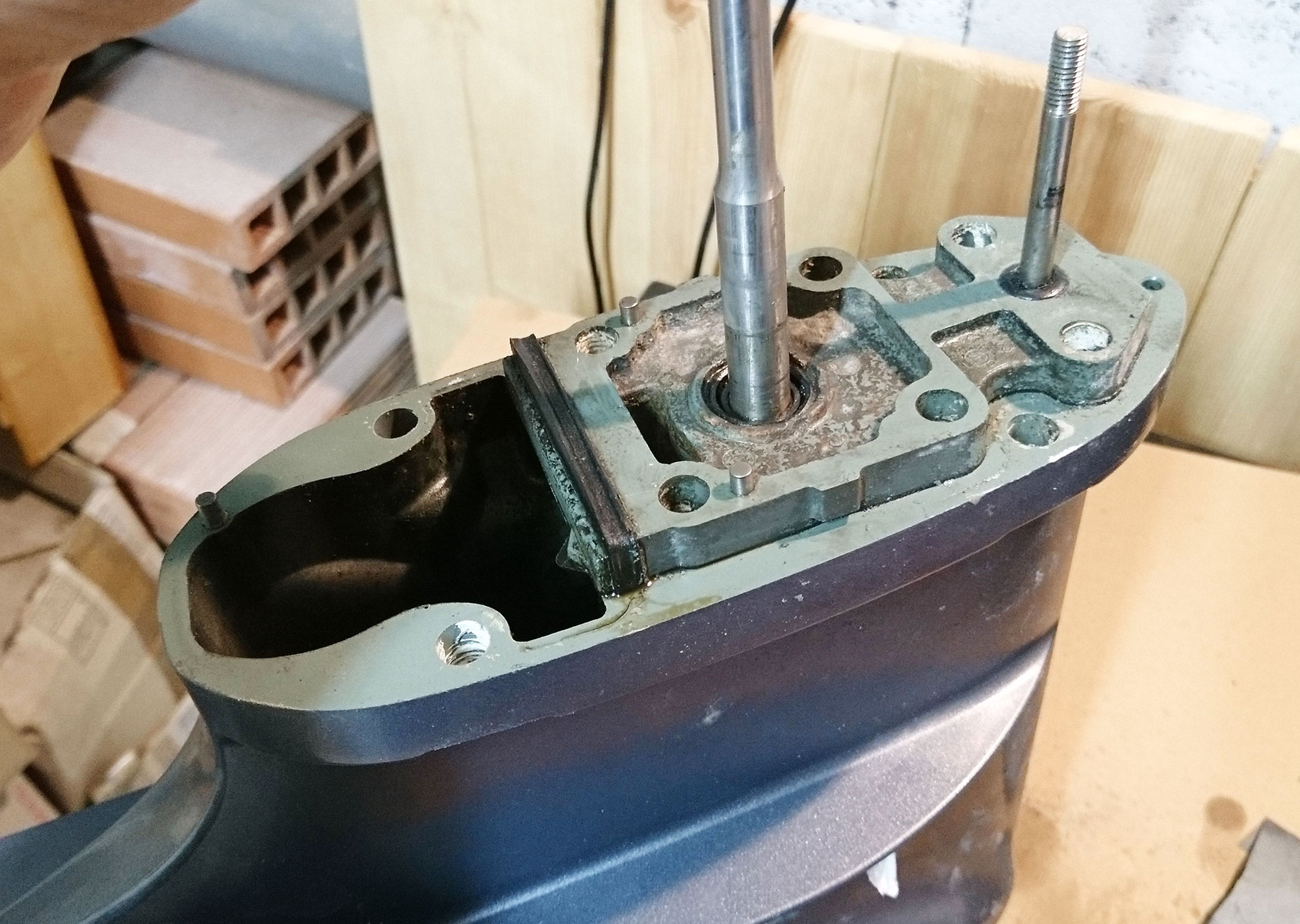

Mi piaceva togliere anche il coperchio dell'alloggiamento dell'albero (giusto...?) che ho evidenziato nella penultima immagine, ma non c'è stato verso. Qualche idea?

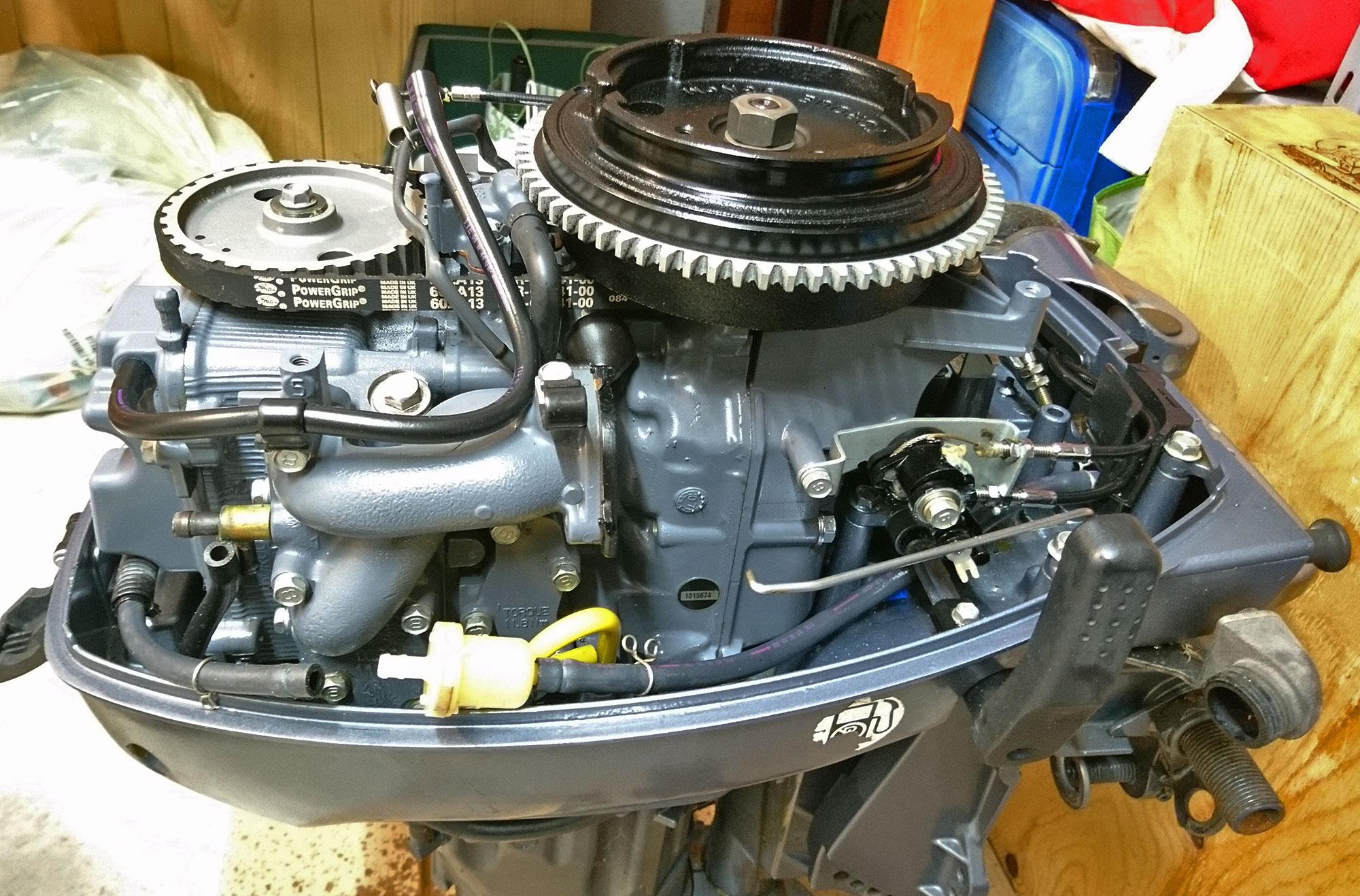

Ho smontato anche la barra di comando (manopola rotta :( ), cavi acceleratore e cambio, carburatore, scarico e i tubi della benza.
A parte quanto suggerito da Guru nell'altro thread:
    - cambiare girante: Yamaha dice ogni due anni o 100 ore. Io la cambio ogni anno
    - cambiare olio motore
    - cambiare olio piede
    - ingrassare
c'è qualcosa in particolare che sarebbe meglio controllare?
Ovviamente cambiare le candele e le guarnizioni che ho tolto...

Messaggi: 3475
il "coperchio" lucido in questione è il reggispinta dell'elica.
Se non è stato ingrassato quando è stato inserito, per toglierlo ti serve un estrattore..
E non vedo questi residui di grasso nel millerighe dell'albero elica...
L'altro (il coperchio della sede del gruppo ingranaggi con due viti a fissarlo) lascialo li.
Se apri quello, scoperchi il vaso di pandora... la coppia conica dentro ha tolleranze minime, richiede attrezzi specifici per l'assemblaggio e un montaggio non perfetto fa si che si logorino alla velocità della luce...
Sono in bagno d'olio non è previsto di smontarle se non per una manutenzione straordinaria...
Ok che sei a casa... ma vai cauto..
Per il colore la Tk fa le bombolette del colore preciso di ogni marca...

Il grasso dal millerighe l'ho tolto io. Cmq non mi riferivo al reggispinta, ma proprio all'altro con le due viti.
E in questo caso, in via del tutto eccezionale, ascolterò il consiglio senza replicare e lo lascerò lì (e per fortuna che non sono riuscito a toglierlo allora... :| )
