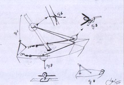

Alzare l'albero è sempre un momento difficile per le coronarie, 10 metri sono parecchi e non c'è cardine che possa reggere una leva del genere, gli unici sistemi possibili sono quegli archi che rinviano una drizza verso prua impedendole di basculare lateralmente; esistono anche con un palo singolo, il principio è lo stesso e possono funzionare, ma non se la barca è in acqua e può rollare.
Nella sostanza due cardini sul baglio massimo all'altezza dell'albero a cui fissare un triangolo alto quando la "J" (distanza dall'albero alla prua) sul vertice un anello in cui passare la drizza o fissare lo strallo e un paranco a prua per issare.
Nella prima parte di questo video si vede bene il triangolo e i suoi cardini:
https://www.youtube.com/watch?time_cont ... e=emb_logo
Questo un video del nostro capostipite, il responsabile di quasi tutti i viko 20 venduti:
In questa foto sul blog di Lenzi il paranco incassato nella prua
http://terrafermasailors.blogspot.com/2 ... iko23.html
Qui uno schema su come realizzarlo:
download/file.php?id=580&mode=view

Harley ho la sensazione che questo sia solo il sistema per non far oscillare l'albero durante la manovra. O sbaglio?
Mi sembra che altrimenti lavorerebbe con una leva molto sfavorevole.
Cioè il palo collegato allo strallo e al paranco serve sempre no?
PS il primo video che hai postato l'ha realizzato il concessionario da cui ho comprato la barca che, guarda caso è concessionario Etap e Viko in Germania Paddy :-)
Forse hai ragione...
Bisogna vedere quanto in alto si riesce ad attaccare la cima che tira sull'albero.
Poi ovviamente la prima parte va alzata da poppa.
Però forse servirebbe ancora troppa forza. Oggi al lavoro mi manca l'ingegnere, ma domani lo metto all'opera! :D

Harley ha scritto:
Mmm... anch'io dovrò pensare a qualcosa prima o poi.
Questo mi sembra un buon metodo, senza pali da 3 metri tra le balle
Magari accompagnato da un supporto a poppa per sostenere l'albero durante la prima fase del sollevamento.
mmmh. con due paranchi secondo me si fa casino, se ne molla uno è perfino peggio.
Si, a poppa devi avere qualcosa dove appoggiarti, io ho fatto una "V" con due manici di scopa regolabili.
Non ci provare neppure.
Se ti va male ti spianta via il pulpito di prua e ti strappa la base dell'albero dalla coperta.
Quando l'albero e' molto inclinato (quasi orizzontale) l'angolo di tiro diventa sfavorevolissimo, inoltre il peso dell'albero ha una leva vantaggiosa rispetto al tiro della cima.
Per sostenere il peso dell'albero in quelle condizioni serve una tensione enorme sulle cime che si "sfoga" in sforzo orizzontale su pulpito e base albero.
Come niente vengono fuori varie centinaia di Kg...
serve un palo ortogonale all'albero sulla sua base dove far arrivare il tiro in modo da aumentare l'angolo di tiro e ridurre gli sforzi orizzontali necessari.
(una specie di "crocetta")

Ha ragione Guru, occorre fare molta attenzione alle forze in gioco e occorre un*'asta di rinvio e, possibilmente, partire con l"albero gia" parzialmente inclinato (es con un supporto alto a poppa)
https://www.google.com/amp/s/lamiabarca ... abili/amp/
