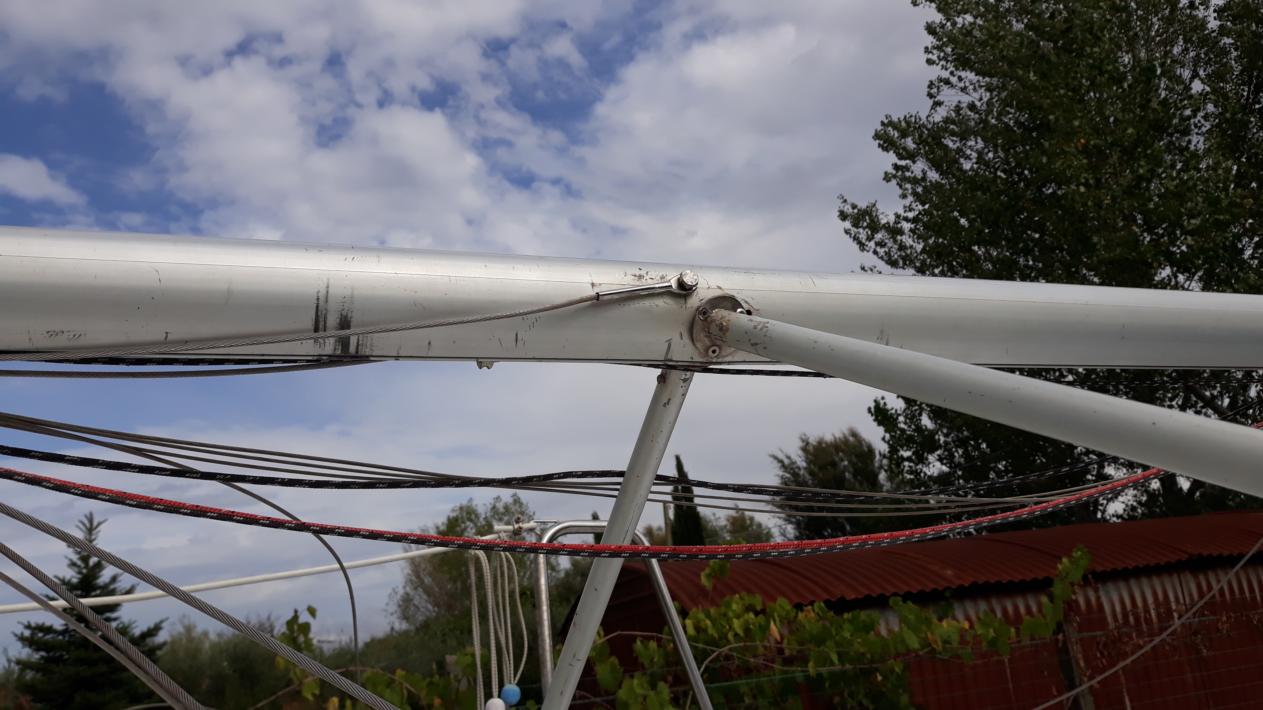

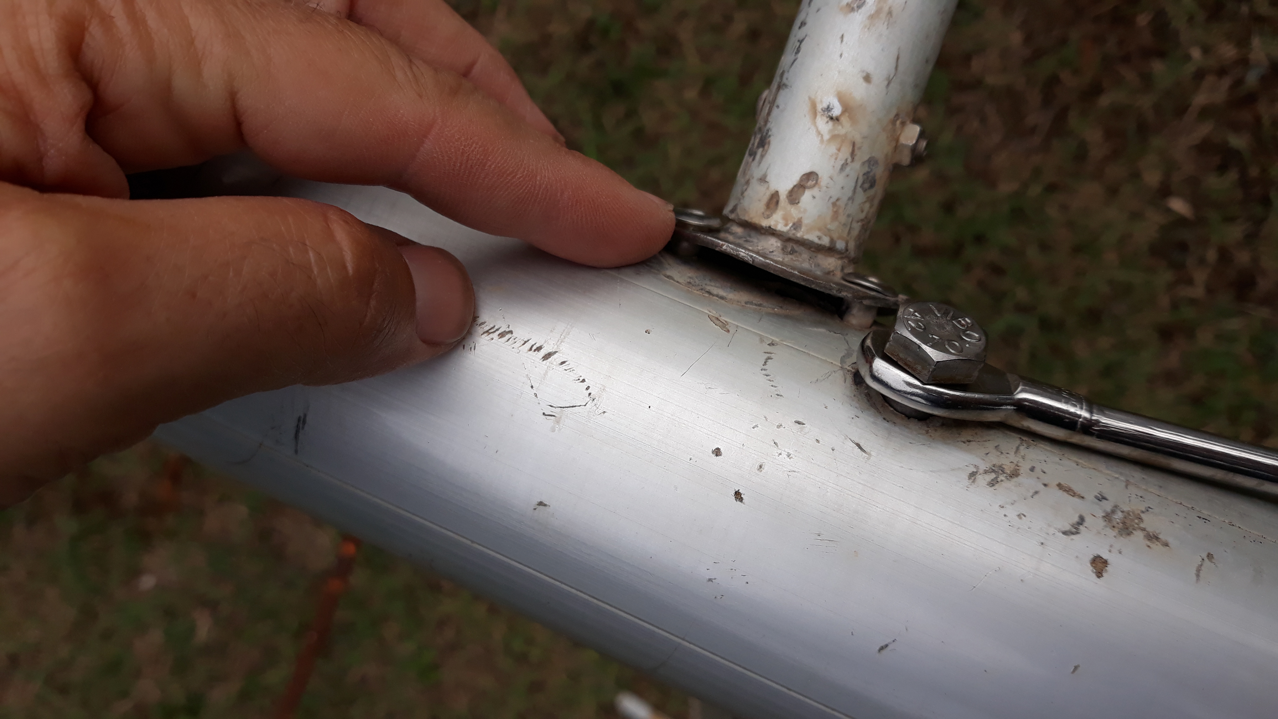

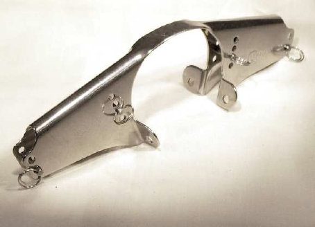

Ciao a tutti, ovviamente dopo l’acquisto della nuova barca, un micropomo prima versione, devo mettere mano alle solite migliorie a difetti che spesso affliggono i natanti datati. I miei problemi iniziali riguardano l’albero e in particolar modo le crocette. Direi che la parte crocette sia tutta da rifare e io vorrei installare un supporto come quello in foto che ha un prezzo molto basso sulle 30 euro ma…si c’è un ma… Ma le crocette vere e proprie…cioè il pezzo di alluminio da 80 cm che mi entra nel supporto dove lo rimedio ? Avete avuto esperienze in merito ? devo trovare un profilato specifico o lo devo fare da un artigiano?

Si direi che vanno cambiate e che quel profilo è molto meglio dell'attuale. Le crociette potresti farle con un profilo di alluminio qualsiasi, ma non so se attrezzarle con il passasartie ti costa meno che comprarle da un produttore di alberi.

Domanda fondamentale: le sartie che passano dentro le crocette devono essere libere di scorrere oppure bloccate? Ne ho viste di entrambi i tipi e vorrei sapere se , per vostra esperienza, esiste un metodo più corretto dell'altro.
 Oggetto del messaggio: Re: Crocette da MICROPOMO...tutto da rifare.
MessaggioInviato: 04/10/2019, 10:44
Messaggi: 13080
Le sartie alte devono essere libere di scorrere nella guida sulle crocette. Non le ho mai viste diversamente.
MessaggioInviato: 04/10/2019, 15:05
Iscritto il: 28/07/2019, 22:04
Messaggi: 164
Concordo pienamente sul fatto che debbano scorrere ma ho visto molti alberi con crocette bloccate causa deterioramento della boccola di passaggio. Ne ho visti così tanti che mi è venuto il dubbio che fosse una caratteristica voluta. Invece erano solo alberi e crocette vecchie. Grazie
