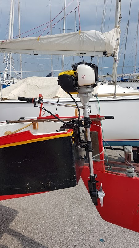

ho comprato questo motore perchè pesa solo 8kg consuma 1 lt ogni due ore e mi hanno assicurato che i ricambi sono intercambiabili con un motore Honda da decespugliatore. L'ho pagato 199 euro .

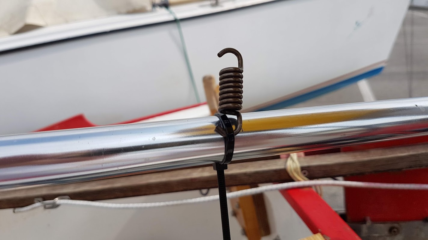

Parte al primo o max al secondo colpo, ho fatto una prima prova e trovato che la frizione centrifuga entra in funzione a giri molto alti (molto rumore per nulla) allora ho fatto cambiare la molla della frizione con una più tenera. Costo dell'intervento 11,5 euro.
L'ho montato su Déjà Vu che pesa un centinaio di kg e provato . Va che è un capolavoro: velocità su base misurata 2 bricole (100mt) a due tacche dal massimo circa 25 secondi. questo sarebbe pari a 14,4km ora. Mi sembra impossibile ma l'ho misurata 2 volte.
Confermo che fa rumore.
molla frizione cambiata.jpg [ 121.18 KiB | Osservato 9924 volte ]
Hp1,3.jpg [ 110.06 KiB | Osservato 9924 volte ]

Miscela 2 percento?
Il gambo è fisso o si può alzare ?
Misure da solcometro :lol:

4T. Benzina normale, non miscela.
Il gambo è regolabile con una brugola, al massimo di lunghezza, come l'ho messo io corrisponde ad un po' di più di un gambo corto, ma non così lungo come un gambo lungo.
Il gambo corto è 38cm quello lungo è 38+15 questo, mi par di ricordare circa 45cm

Ti ricordi quanto pesa?
 Oggetto del messaggio: Re: Motore Ozeam 1,3 hp 4t
MessaggioInviato: 23/08/2019, 10:51
8 kg
