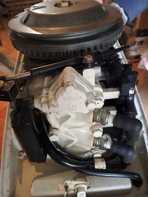

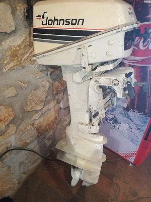

Buongiorno a tutti.
Vi illustro subito il problema dovuto alla mia ignoranza nel settore.
Ho un motore fuoribordo Johnson del 1984 mod. J6BA da 5.5 cv, sul libretto è scritto fuoribordo a benzina ma alcuni amici del mestiere, tra cui un meccanico, sostengono che ciò non è possibile e che detto motore è a miscela al 3%.
Chiedo agli specialisti del forum il loro parere, come alimento questo motore, benzina o miscela?
Grazie

miscela ! è un vecchio bicilindrico evinrude che veniva venduto anche rimarchiato johnson . se utilizzi un buon olio sintetico , puoi fare anche miscela al 2% . se non sei sicuro delle caratteristiche dell'olio (semisintetico ...) , è corretto al 3% .

Tutti i motori 2 tempi vanno a miscela, al 2% va bene

se lo trovi facilmente, usa olio marchiato TCW-3
è quello specifico per ambiente marino, ha degli additivi in più ed è formulato per temperature più basse rispetto ai classici oli per motorini 2T raffreddati ad aria, visto che i fuoribordo sono raffreddati ad acqua..
se non lo trovi, pazienza usa pure un olio per motorini 2T.

Grazie delle vostre risposte.
Non riesco capire perchè sul libretto è scritto "Fuoribordo a benzina", ma......!!!
Ok. Vado con miscela (olio TCW-3) al 2%.
Ancora grazie
Le alternative sono o a benzina o diesel...
chiaramente questo va a benzina, ma essendo un 2 Tempi e' implicito che ci devi aggiungere l'olio di lubrificazione.
