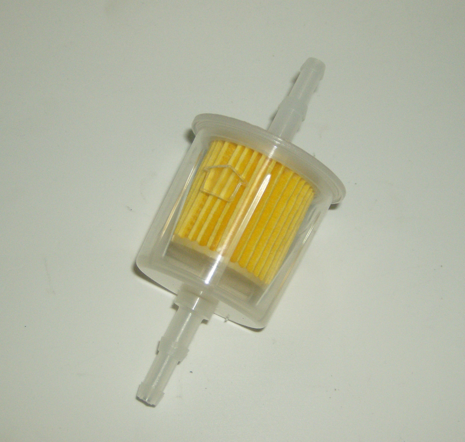

C'è un punto esatto o lo metto a caso? (prima o dopo la pompa, vicino al serbatoio o vicino al motore...)
Un filtro a caso o ce n'è uno specifico?
Dici che possa essere quella la causa?
 Oggetto del messaggio: Re: bobina e pompa
MessaggioInviato: 12/09/2018, 16:01
Non credo possa essere la causa di tutto.
Ma è una probabile causa per la rottura della bomba della benzina, l'altra è il lungo inutilizzo che fa seccare la membrana.
Il filtro lo metti dopo la pompetta vicino al motore così da vederlo quando lo usi, ma non al sole perché si secca e/o faciliti la formazione di alghe.
MTUyNFgxNjAwKGrHqJHJCoFB38FRQpBQhFHY-Q~~60_100.JPG [ 259.99 KiB | Osservato 7807 volte ]
Per l'acqua secondo me era solo intasata la spia, nel mio ci si infilano i ragni.
